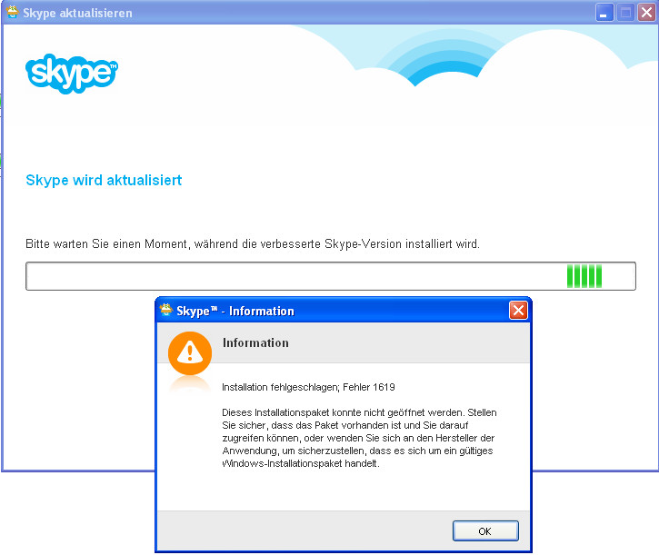

Bis vor kurzem funktionierte auf meinem Rechner (WIN XP SP3 32-bit) Skype problemlos. Durch irgendeine Unachtsamkeit oder wie auch immer haben mir nun die Herren aus Redmont als neuer Besitzer von Skype ein Update untergejubelt und die alte Installation zerstört. Die Neuinstallation funktioniert natürlich nicht. Die Fehlerbeseitigungstipps aus Redmont sind in gewohnter Weise Schrott (Deinstallation mit Hilfsprogramm, Installationsdatei herunterladen). Nach versuchter Neunistallation mit der Datei Skypesetup.exe(.msi-Datei) kommt der Hinweis auf den Download der kompletten Skypesetupfull.exe.-Datei. Alle Dateien lassen sich herunterladen und sind auf meinem Rechner verfügbar. Die Installation bricht aber ab mit einer Fehlermeldung (siehe Anhang). Bei einem weitern Versuch wird mir mitgeteilt, daß keine Internetverbindung besteht und ich meine Internetverbindung überprüfen soll, obwohl kurz vorher die Dateien heruntergeladen werden konnten. Anfragen und Schilderungen des Problemes auf der Skype-Support-Seite und deren Lösungstipps sind schlichtweg komplett unbrauchbar. Kennt jemand dieses Problem? Unter Linux funktioniert die ganze Geschichte auf demselben Rechner, zwar nicht ganz so komfortabel, aber als Notbehelf ausreichend. Gruß fossi

Kurze Rückmeldung. Skype funktioniert wieder. Hab gestern mal wieder einen Versuch gestartet, um Skype neu zu installieren. Dazu hab ich von der Skype-Seite zuerst die Installationsdatei Skypesetup.exe heruntergeladen und ausgeführt. Fehlermeldung wie im ersten Beitrag. Daraufhin die Skypesetupfull.exe.-Datei heruntergeladen und ausgeführt. Wieder dieselbe Fehlermeldung. Zusätzlich hab ich noch im Netz den Hinweis gefunden,daß in der Einstellung-Internetoptionen-Erweitert die Einstellung TLS1.0 verwenden aktiviert sein muß. Das war bei meinen vorherigen Installationen nicht der Fall. Durch Zufall hab ich dann im temp-Ordner von Win-XP die Datei Skype.msi entdeckt mit demselben Zeitstempel wie die beiden anderen heruntergeladenen Dateien. Wie und warum die dorthin gelangt ist mir nicht bekannt. Nach Ausführung dieser Installerdatei läßt sich Skype installieren und funktioniert auf anhieb. Eine Erklärung dafür habe ich nicht. Ist aber auch nicht unbedingt notwendig, da die Anwendung ja jetzt wieder funktioniert. Gruß fossi

Das kommt daher, dass die abgebrochene Installation die Skypesetupfull.exe entpackt. Da steckt eine vom Windows-Installer verarbeitbare Datei drin. Und dazu offenbar eine Abfrage auf irgendwelchen mist... Die Skype.msi sollte man jetzt irgendwo sichern...
