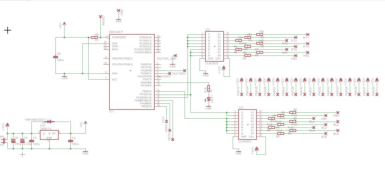

ich habe eine PWM Schaltung mit einem Mega8 aufgebaut. Funktioniert
alles wunderbar mit meinem Regelbaren Netzteil.
Mein Netzteil habe ich auf 12 Volt eingestellt, auf meiner Schaltung
wird es per 7805 auf 5 Volt reduziert. Alles keine Problem.
Nun wollte ich auf das Netzteil umsteigen (12 Volt Schaltnetzteil von
Amaz*n, 3A) aber siehe da, nix geht.
Nachgemessen: am 7805 kommen 5 Volt raus. Auch die 12 Volt
Eingangsspannung sind da.
Wenn ich meinen USBasp anschließe, der die Schaltung dann ebenfalls mit
5 V versorgt, läuft die Schaltung dann, so wie sie sollte. Wird er
wieder abgezogen ist wieder alles aus.
Hat so ein Schaltnetzteil so viel Welligkeit, dass der 7805 das auch
nicht rausbekommt und der Mega nicht will?
In den fuses habe ich auch schon den längsten Anlaufintervall
eingestellt, der geht (64 ms wenn mich jetzt nicht alles täuscht).
Wie könnte ich die ganze Sache noch zum laufen bekommen?
Oder muss ein anderes Netzteil her?
Vielen Dank schon mal
huzzel

Wie hast´du festgestellt, dass der AVR nicht läuft. Hast du einen Quarz
dran an dem du gemessen hast?
Wie sieht dein Schaltplan und dein Layout aus? Wie sieht dein Programm
aus?
Hängt da sonst noch was dran? Eine Last vielleicht?

von Peter S. (huzzel)
Wie hast du festgestellt, dass der AVR nicht läuft -> Status LED geht
nicht an, einer der ersten Befehle im Programm
Hast du einen Quarz dran an dem du gemessen hast? -> Interner RC Osc. 8
Mhz
Hängt da sonst noch was dran? Eine Last vielleicht? -> "Nur" die 60 LED
RGB Leds :), mit meinem Netzteil, dass nur 1A kann, aber kein Problem
Schaltplan angehängt, Programm auch. muss aber zu beiden sagen, nicht
der aktuelle Stand.
Zum Schaltplan:
Auf der Eingangs- und Ausgangsseite sind jeweils noch ein 470µ und noch
ein 100n hinzugekommen

Setze mal die Fuses vom Brown-Out Detektor, so dass er 4V Schwellwert
hat. Warscheinlich genügt das schon.
Die Zusätzliche Stromaufnahme des Brown-Out Detektor scheint in dieser
Schaltung irrelevant zu sein.
Es könnte auch hilfreich sein, am Anfang des Programms einen Delay von
1s einzubauen, damit das Netzteil bisschen Zeit bekommt, bevor es voll
belastet wird.

Du hast aber AVCC hoffentlich angeschlossen? Wenn nicht, solltest du das
als erstes tun.

Ein wenig mehr Kapazität auf den 5V könnten auch nicht schaden, 2x100n
nach dem 7805 ist was wenig. vllt noch parallel irgendwas im uF Bereich.
Ein Kondensator am Reset ist da auch nicht verkehrt.
Danke, ihr habt mir geholfen :)
Brown-Out Detektor hat leider nicht geholfen, aber das C am Reset war
die Lösung.
DANKE
