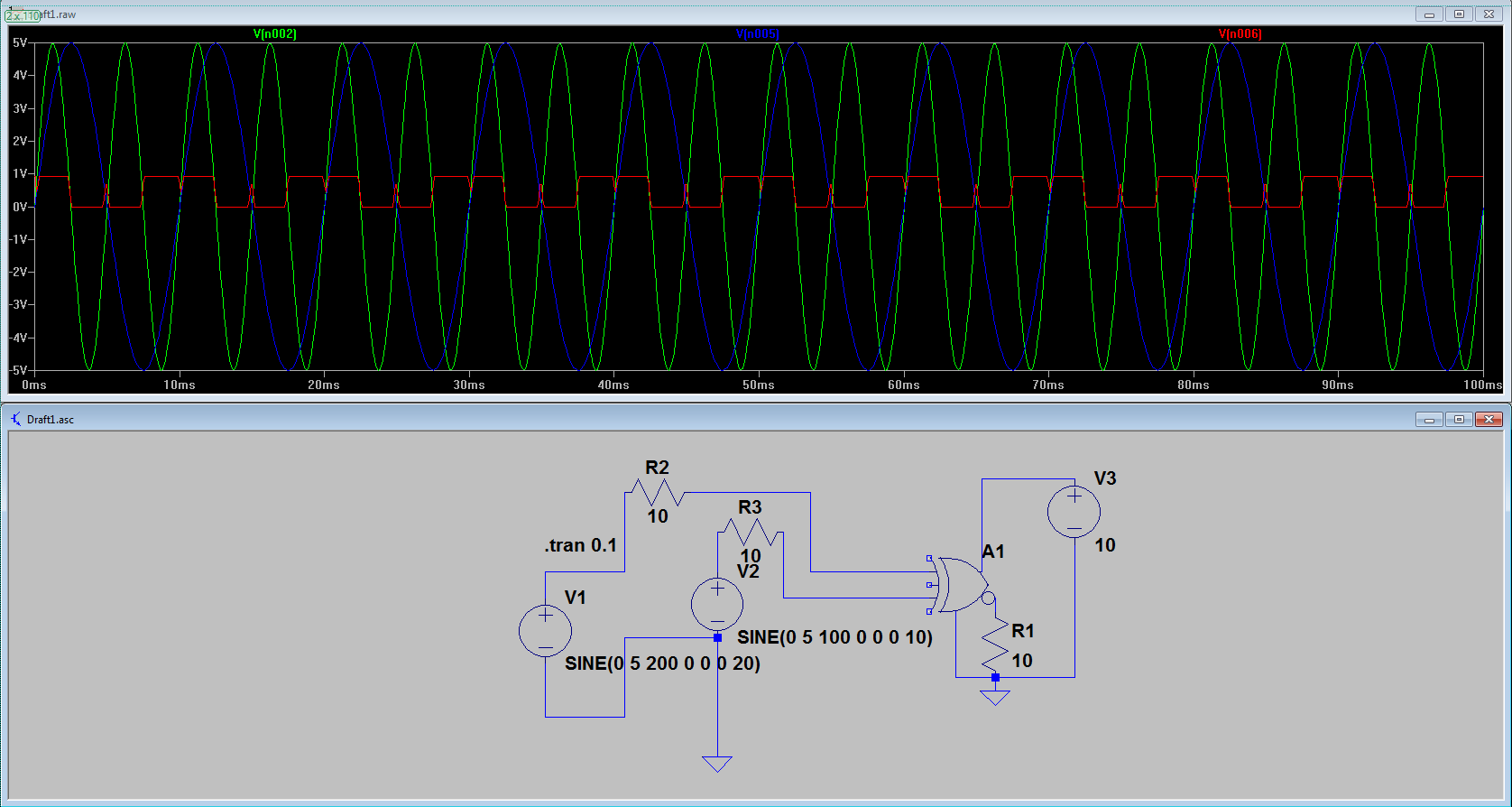

Warum kommt bei der Simulation das raus? XOR baut mist?
Gast #4510942
Hallo.
Warum sieht denn der Ausgang des XORs so schrottig aus?
Ich will eigentlich modulieren.
33khz ist die Gundfrequenz und da muss ein signal drauf.
Für eine Fernbedienung sozusagen.
Gast #4511032
Der Output ist vernuenftig. Gleich => 1, Ungleich => 0. Passt. Auch wenn
du es digital fuetterst kommt's so raus.
Allenfalls waere ein analoger Mischer geeigneter. Dh ein analoger
Multiplikator.
Gast #4511701
Die Simulation beschönigt noch das Verhalten deiner
schlecht überlegten Schaltung! Ich möchte mir das Überschwinger-
Geprassel einer realen Schaltung garnicht ansehen!!!
Wenn du schon an Analogbausteinen sparen willst, schick die
Analogsignale erst mal durch ein Schmitt-Gatter.
Den Versatz Logik-Schwelle gegen Nulldurchgang
(oder 50%-Durchgang) wirst du aber weiterhin haben...
Was ist das eigentlich für ein merkwürdigstes XOR-Gatter?
V+ an Q und 10 Ohm an Q-Nicht??? Oder wie?
Hm, vielleicht bin ich zu altmodisch und kenne noch keine
Analog-XORs.  ;-)
