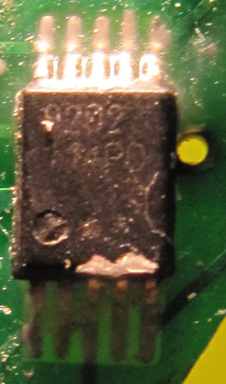

Hallo Zusammen,
ich benötige Hilfe bei der Identifizierung eines 10-poligen ICs, siehe
Foto. Beschriftung 9202 lässt sich recht gut entziffern.
Der IC dient zur Drehrichtungserkennung aus zwei Phasenversetzten
Rechtecksignalen. Bei der einen Drehrichtung gibt der Ausgang wiederum
ein Rechtecksignal aus, bei der anderen konstant 5V.

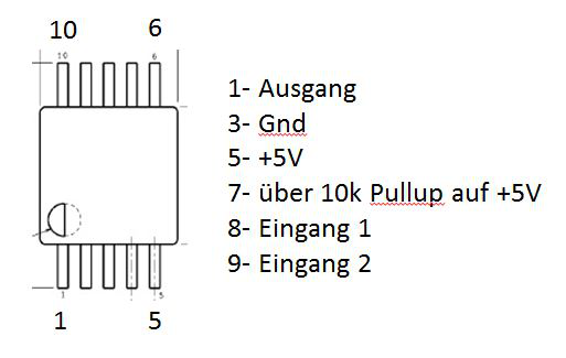

Die nachverfolgte Pinbelegung ist im zweiten Bildchen zu sehen.
Ich habe zwar ein Max9202 gefunden, der ist aber nicht im MSOT-10 Format

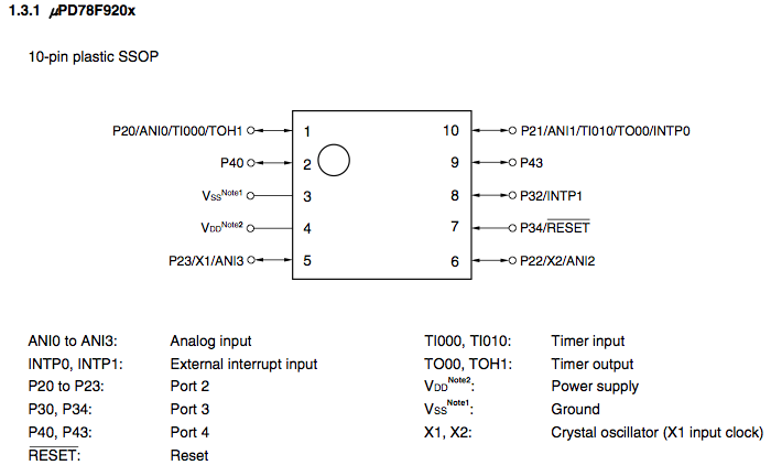

Super, Danke! Das ist tatsächlich ein Tippfehler von mir, VCC ist Pin 4.
Hm, da werde ich die Funktion wohl mit einem ATTiny nachbauen müssen.
Der Renesas ist für den Bastler wohl weder zu bekommen, noch zu
programmieren...
