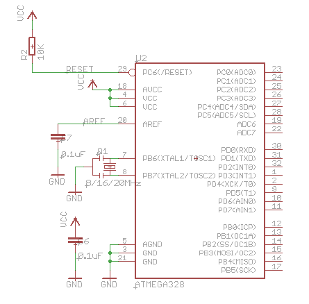

Nachdem ich nun schon ein paar Projekte mit Attiny umgesetzt habe,
möchte ich es jetzt mal mit einem Atmega (8, 88, 168, 328 also im Grunde
einen ganzen Teil der Palette) probieren. Zur Beschaltung von
AVCC
AREF
AGND
findet man verschiedene Ideen im Netz. Nun bin ich mir nicht sicher, wie
man diese beschalten sollte, wenn man sie im Projekt nicht benötigt.
Wäre es so, wie im beigefügten Schaltplan richtig?

ja ist soweit ok. An jedes Vcc/GND-Anschlußpärchen gehört ein 100n so
dicht wie möglich. Die Filterbeschaltung (Drossel) an AVcc ist nur
sinnvoll, wenn man den ADC nutzt und möglichst wenig Störungen beim
Messen braucht.

Wenn du den ADC nicht verwendest, ist C7 überflüssig. Wenn du den ADC
verwenden willst, solltest du AVCC wegen Störungen gegen VCC abblocken.

Denn Avcc wird immer gebraucht sonst funktioniert Port C nicht.
Siehe Datenblatt:
AVCC is the supply voltage pin for the A/D Converter, PC3:0,
and ADC7:6. It should be externally connected to VCC,
even if the ADC is not used.

Danke für die vielen Antworten. Sollte AVCC bei Nichtnutzung demnach
direkt auf Vcc gelegt werden oder sollte der eingezeichnete Kondensator
dazwischen oder ein Widerstand? Wie sollte die Beschaltung bei Nutzung
aussehen?

Ja richtig. AVCC muss ungefähr die gleiche Spannung haben, wie VCC. Denn
damit werden auch einige I/O Pins versorgt.
Wer genau A/D Wandlungen haben will, entkoppelt AVCC mit einem R/C
Filter (zum Beispiel 10mH und 100nF), damit die Versorgungsspannung des
ADC weniger rauscht.

> Demnach passt es mit AVCC schon mal. Ist die Beschaltung von AREF per
> 100nF gegen Masse bei Nichtnutzung auch in Ordnung?
Ja.
Oft sieht man in den "Standard-Beschaltungen" da einen Kurzschluss gegen
VCC. Der wäre falsch, bzw. seit 20Jahren/vielen AVR-Generationen
überflüssig.
