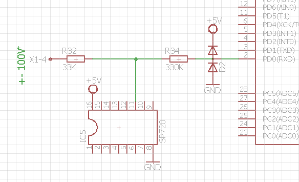

ich möchte für einen MEGA8 14 Eingänge zur Verfügung stellen die +-100V
DC vertragen und einen ESD-Schutz bekommen.
Dazu habe ich mir folgendes gedacht (Schaltplan im Anhang).
Die Diode D2 repräsentiert die interne Schutzdiode des Mega.
Zunächst zu den +-100V:
+3 bis +100V soll der Mega als High erkennen.
1 bis -100V soll er dagegen als Low erkennen.
Zur Funktion:
Über R32 und den R34 fließt die Eingangsspannung direkt in den Pin 2 und
kann dort ganz normal als low/high gelesen werden.
D2 begrenzt die Spannung am Pin 2 auf ca. -0.2V und +5,4Volt und schützt
den Mega. R34 sollte den Strom durch die Dioden ausreichend begrenzen so
dass diese keinen Schaden nehmen können.
Beim IC5 handelt es sich um ein TVS Diodenarray
(http://www.littelfuse.com/~/media/electronics/datasheets/tvs_diode_arrays/littelfuse_tvs_diode_array_sp720_datasheet.pdf.pdf)
das bei ca. -0,7V und +5,7V anfängt zu leiten und die Spannung am
Knotenpunkt der Widerstände auf die oben genannten Spannungen begrenzt.
Dies soll bis +-100V funktionieren (eigentlich auch noch viel mehr). Bei
100V beträgt der Strom durch R32 und IC5 ca. 3mA und sollte keine
Probleme bereiten (IC5 hat im durchgeschalteten Zustand 1 Ohm).
Nun kommen wir zu meinen Sorgenkind, dem ESD.
Im worst case Fall knallen mal eben 15KV in den Eingang und
durchschlagen den Widerstand R32, den kann man quasi als 0 Ohm ansehen?!
IC5 leitet die Spannung dann gepflegt nach +5V oder GND ab.
Laut Datenblatt schaltet das IC5 binnen 2ns was sich schnell anfühlt.
Nur was passiert vor den 2ns? Bis dahin ist der Mega doch sicherlich
gestorben da R34 samt Schutzdioden bei einer solchen Spannung dezent die
Flatter machen?
Die 3pF Eingangskapazität des IC5 wird eine solche Spannungsspitze
sicherlich nicht ausreichend abflachen um die 2ns zu überbrücken
(Tiefpass)?
Sollte ich sicherheitshalber einen zusätzlichen Kondensator einbauen
oder ist das unnötig?
Oder habe ich evt. einen grundsätzlichen Fehler in meinen Überlegungen?
Vielen Dank schon mal im Voraus ;-)
Gast #4511887
Verhindere dies durch Reihenschaltung mehrerer Widerstände und
Vorschalten eines Varistors / einer TVS-Diode, der / die länger
anhaltende Spitzen, die die Bauteile killen, wirksam bedämpft.
> (Tiefpass)?
Je nach Geschwindigkeit des Nutzsignals würde ich zusätzliche
Kapazitäten als R/C-Filter einbauen.
Besser mehrere, um das Spannungsniveau auf mehrere Bauteile zu verteilen
- wie bei einer Strickleiter.

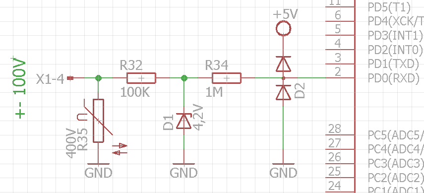

#4514632
ich habe die Sache mal abgeändert (Anhang).
Der 400V Varistor sorgt dafür das 230V Netzspannung angelegt werden kann
ohne einen Kurzschluss zu verursachen.
Für R32 verwende ich einen Widerstand mit 500V Spannungsfestigkeit.
D1 begrenzt die Spannung hinter R32 auf 4,2V.
Muss ich trotzdem noch eine Kapazität einbauen? Der Varistor, D1 und D2
sollten doch reichen?
Grüße
Thomas
#4515130
Naja, ganz so kritisch würde ich das wieder nicht sehen.
ESD wirkt nur mit begrenzter Ladung und somit auch begrenzter Energie.
Wenn du R32 ausreichend leistungfähig auslegst, dann wird der nicht
gleich komplett versagen.
Allerdings wären Gasableiter am Eingang (vor R32) eine sehr wirksame und
leistungsfähige Spannungsbegrenzung (auch für weit höhere Energien z.B.
infolge Blitzschlag).
> Flatter machen?
Naja, bei so hohen Eingangswiderständen in Verbindung mit den
parasitäten Kapazitäten ist das schon ein Tiefpass mit nicht sehr hoher
Grenzfrequenz.
Wenn du noch ein paar 10pF...100pF MLCC mit dran hängst, dann werden die
Flanken noch flacher.
#4515306
Wenn ich in die Datenblätter von Zenerdioden schaue haben die bei 3,7V
ca. 170pF Kapazität (ich würde dann an stelle der 4,2V eine 3,7V
verwenden).
Das sollte doch in Verbindung mit dem 100K Widerstand ein ausreichender
Tiefpass sein?!
