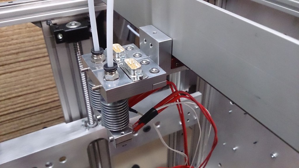

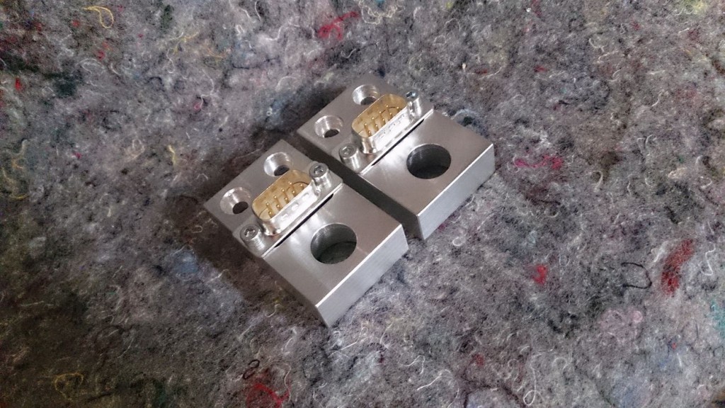

Ich möchte einen D-Sub 15 HD nutzen um die vielen Kabel vorne am
Extruder meines 3D Druckers zusammen zu fassen. Der Stecker sollte so
kompakt wie möglich sein. An meinem Drucker ist eine 12v Ramps verbaut.
Folgende Kabel sind vorhanden:
2 Kabel für Hotend (12v/40w)
2 Kabel für geregelter Lüfter
2 Kabel für Lüfter
2 Kabel für LED-Licht
2 Kabel für Thermistor
4 Kabel für Stepper Motor
== 14 Kabel
Laut Datenblatt hält ein Pin am Stecker 1A aus.
Bedeutet also für das Hotend wüsste ich 4 +Pins zusammen belegen.
Für den Rest (zwei Lüfter und LED,Licht) könnte man 2 +Pins zusammen
belegen um den Strom aufzuteilen. Für die zusammengefassten +Pins nehme
ich dann 1,5mm² Querschnitt für das Kabel.
== 6Pins
+ 2 Thermistor
+ 4 Stepper
== 12 Pins
+ Minus Hotend
+ Minus Rest
== 14 Pins
Sehe ich das so richtig?
Für Alternativen beim Stecker bin ich offen.
Der Stecker soll später zum Schnellwechseln des Druckkopfes gegen einen
Plotteraufsatz dienen.
Danke für eure Hilfe.
Pascal

Gast #4515923
Pascal schrieb:
> Ist meine geplante Zusammenfassung der Pluspole so ausreichend?
Nein. Derselbe Strom, der durch den Pluspol fließt, muß auch durch den
Minuspol fließen. Zu 4 Pins für den Hotend-Pluspol gehören also auch 4
Pins für den Hotend-Minuspol, usw.
Ausnahme: wenn es anderweitig einen "Rückweg" für den Strom gibt (so wie
beim Auto über die Karosserie).
#4516828
Löthammel schrieb:
> und viel Spass beim anlöten von 1.5mm2 Leiter an DSub-HD Kontaktstifte.
> Dranbasteln ja - korrekt Konfektionieren nein.
Generell finde ich die Lösung mit den Sub-D Steckern gut, hat sich
zumindest bei mir Bewährt. Von den HD - Steckern würde ich bei 1,5mm²
auch abraten, das wird nicht sauber. Schrumpfschlauch zur Isolation ist
dann so gut wie nicht unterzubringen. Ich würde versuchen einen 15pol.
normalen Stecker unterzubringen.

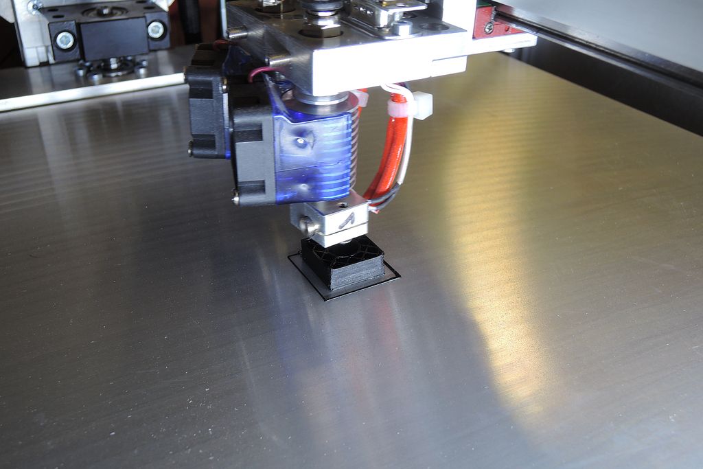

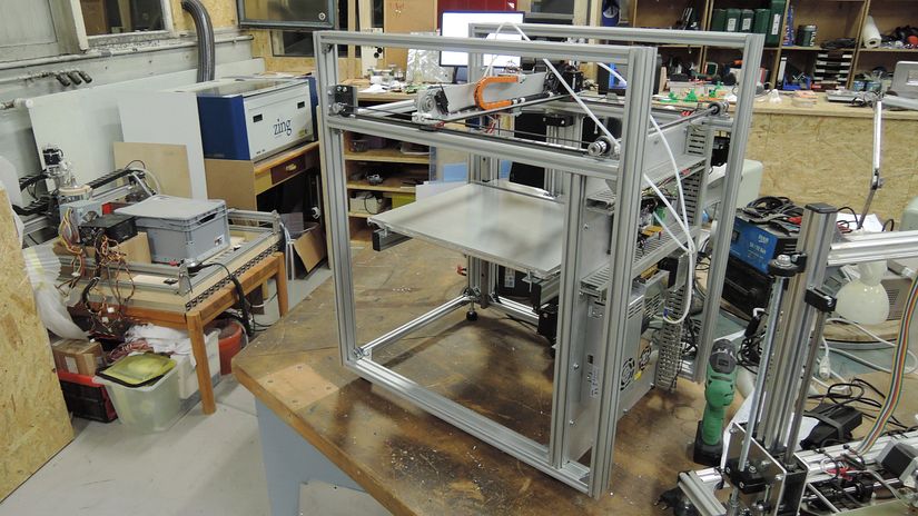

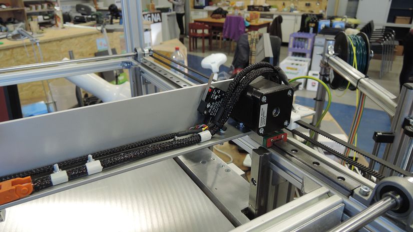

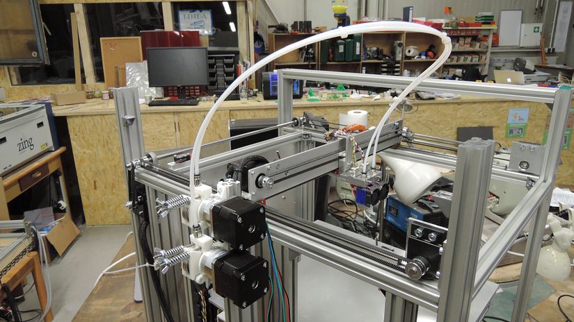

#4518063
Chris D. schrieb:
> Sehr schick, der Drucker :-)
Danke - als Erstlingswerk ganz gut geworden.
Chris D. schrieb:
> Bitte noch weitere Bilder von der Mechanik
s. Anhang
Chris D. schrieb:
> (gerne auch per PN)
Hast ein Link von mir zu noch mehr Bildern bekommen.
Chris D. schrieb:
> Was für Materialien druckst Du und wie bist Du mit den E3D zufrieden?
ABS und PLA, letzteres überwiegend. Ich habe mit dem E3D keine Probleme,
bin mit dem Druckergebnissen zufrieden (bin aber auch 3D Drucker
Anfänger)
