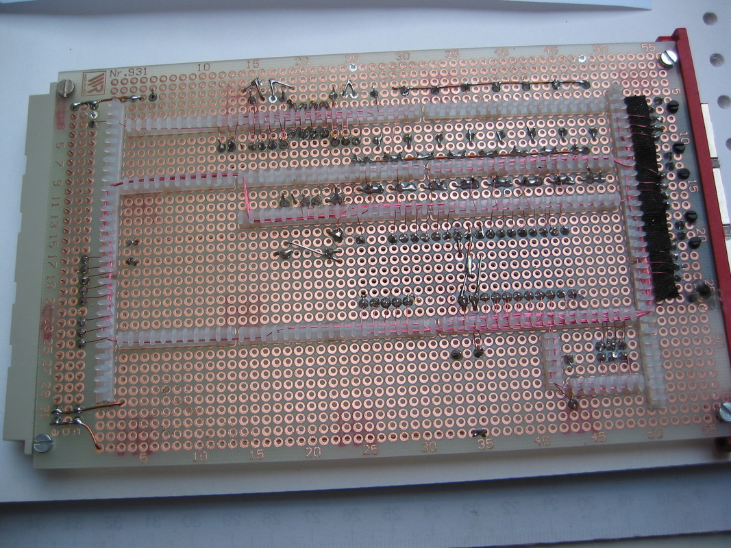

von Hermann (Gast)
Für mich gibt es nichts besseres als die Fädeltechnik. Das Entflechten
und Ätzen ist mir für Einzelschaltungen viel zu aufwändig. Im Anhang ein
zufälliges Beispiel.
Und wenn man die Fädelkämme weglässt, kann man mit Fädeltechnik sogar
ziemlich hohe (niedriger zweistelliger MHz-Bereich) Signalfrequenzen
verwenden.

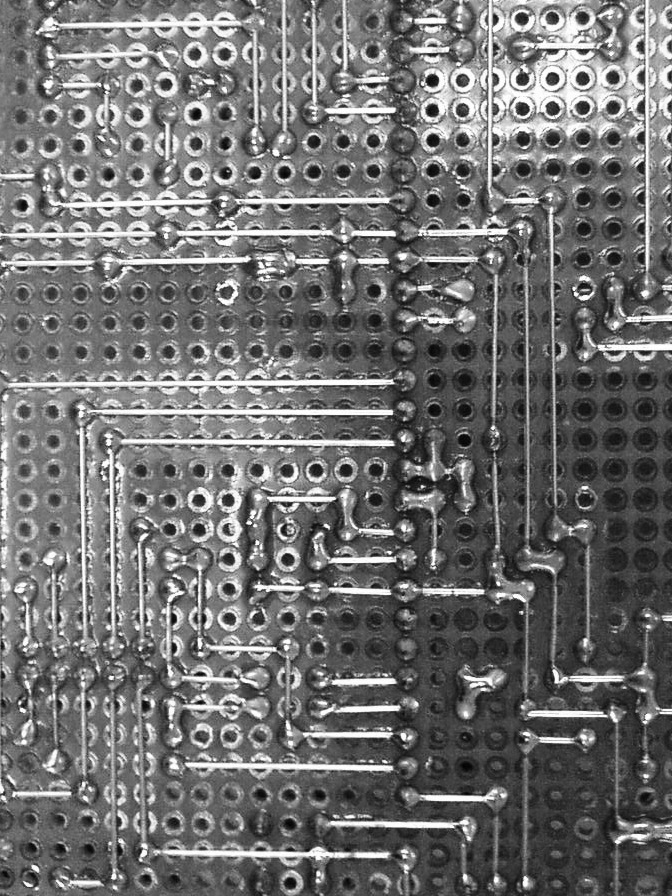

von (prx) A. K. (prx)
Hans Herbert schrieb:
> habe ich bis jetzt immer Litzen verwendet,
Ganz schlechte Idee, da sich die Einzeladern an den Enden gern mal
selbständig machen.
Als isolierter Draht eignet sich Wrap-Draht AWG30 sehr gut. Etwas
teurer, aber gibts dafür teilweise in allen Regenbogenfarben (TME,
Segor, ...).
Vorteil gegenüber Lackdraht der Fädeldraht-Klasse: Man findet die
Verbindungen nachher auch wieder. Der Fädeldraht ist dafür zu dünn. Und
die Kämme sind geradezu eine Garantie für Übersprechen zwischen den
Drähten.
Beispiele dafür:
https://www.mikrocontroller.net/attachment/50196/JD500392__1024_x_768_.jpg
https://www.mikrocontroller.net/attachment/50200/1802_unten.jpg (unten)
https://www.mikrocontroller.net/attachment/50201/1802_oben.jpg (oben)

von Hermann (Gast)
A. K. schrieb:
> Zu viel Ordnung schadet. Parallele Kabelbündel neigen zum Übersprechen,
> besonders bei steilflankigen Signalen. Chaos ist besser.
Das ist im Prinzip richtig, hängt aber von der Anwendung ab. Auf dem
gezeigten Board werden 8 analoge Temperaturen gemessen und einige
digitale Signale verarbeitet, die nur statisch ausgewertet werden und
nicht auf Flanken reagieren. Kritische Sinale kann man leicht getrennt
verlegen. Ich habe bisher endlos viele Schaltungen so gebaut und noch
keine Probleme gehabt. Werde aber in Zukunft kritische Signale gesondert
behandeln.

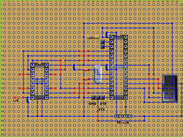

Ich habe mal die Schaltung die ich demnächst Löten werde angehängt, ist
noch nicht ganz fertig, Spannungsversorung und A/D-Anschlüsse fehlen
noch.
Die roten Verbidnungen (bis auf die mit Pfeilen) sind die Brücken.
von Anton aus Tirol (Gast)
Da kannst du durch andere Anordnung aber noch ne Menge an Brücken und
Draht sparen!

von Hans Herbert (Gast)
@Anton. Dass ich Brücken sparen könnte weiß ich. Dachte aber es wäre
besser vcc immer unten zu führen. Habe nicht mehr viele Möglichkeiten
zum Umordnen gefunden, rxd, txd, xtal1, xtal2, oc0a, oc0b, ISP und ADC
pins kann ich nicht umbelegen. (Ok ich könnte einen anderen Timer als 0
verwenden, aber das bringt auch keine wirkliche Verbesserung).
