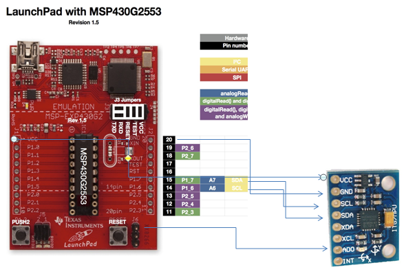

ich versuche vergeblich einen MPU6050 auf einem GY-521 breakout board
mit einem MSP430G2 via I2C auszulesen. Ich habe die pins wie folgt
belegt:
MSP    -> GY-521
GND    -> GND
VCC    -> VCC
Pin1.7 -> SDA
Pin1.8 -> SCL
(optional zusätzlich auch GND -> AD0 um die Adresse auf 0x69
festzusetzen)

von Clemens L. (c_l)
Der Code ist von http://playground.arduino.cc/Main/MPU-6050, also liegt
das Problem wahrscheinlich in der Schaltung. Ein Schaltplan oder Foto
wäre hilfreich.
von Martin (Gast)
Den code habe ich, wie Clemens schon gesagt hat von
übernommen. Das MSP430G2553 habe ich wie im angehängten Bild mit dem
GY-521 verbunden. Der Pin unten rechts auf dem MSP ist ebenfalls ein GND
pin (habe ich nachgemessen: VCC->GND unten rechts entspricht 3.3V). Den
Jumper J51 habe ich rausgenommen, gemäß der Anleitung unter
http://energia.nu/pin-maps/guide_msp430g2launchpad/
Du solltest mindestens den Rückgabewert von endTransmission()
überprüfen.
von Martin (Gast)
Die Ausgabe ist 0 also success.

von Martin (Gast)
@ Clemens: wenn ich
Serial.print(Wire.requestFrom()) eingebe, wird der code nicht
kompiliert, da requestForm() drei integers als inout benötigt. Welche
soll ich dort eingeben?
Für die Überprüfung von endTransmission() habe ich lediglich die Zeile
Serial.print(Wire.endTransmission())
eingefügt
von Wolfgang (Gast)
Martin schrieb:
> Die Ausgabe vom I2C scanner spuckt das aus:
> Scanning...
> I2C device found at address 0x01  !
> I2C device found at address 0x02  !
> I2C device found at address 0x7D  !
> I2C device found at address 0x7E  !
> done
Und du bist ganz sicher, dass deine I2C Bibliothek und dein µC incl.
Beschaltung ok sind?
Das sieht weder nach einem Adress-0x68/0x69- noch nach einem
MPU6050-Problem aus.
von Martin (Gast)
Hallo Wolfgang,
bei der Schaltung bin ich mir zu 100% sicher! Den code für den I2C
scanner habe ich wie gesagt von
http://playground.arduino.cc/Main/I2cScanner
übernommen. Was du mit den I2C Bibliotheken meinst, weiß ich nicht. Ich
habe den selben µC nun mit dem gleichn code an zwei unterschiedlichen
Rechnern ausprobiert und bekomme immer das gleiche Ergebnis beim I2C
scan. Wo liegt der Fehler? Hat jemand eine Idee?
von Wolfgang (Gast)
Wire.c
von Martin (Gast)
Die ist im header mit drin. Was kann ich sonst noch probieren?
von Wolfgang (Gast)
p.s.
... oder wire.cpp oder wire.ino oder wie auch immer.
von Wolfgang (Gast)
Nein, wire.h ist nur das Interface zu der Bibliothek.
von Martin (Gast)
Dann werde ich wohl das Arduino reaktivieren müssen, wenn ich das
Datenkabel irgendwo finde :/
von Wolfgang (Gast)
Martin schrieb:
> Das GY-521 hat auch bereits pull-up Widerstände on-board.
Hast du das nachgemessen? Welche Spannung misst du an SDA/SCL gegen Gnd?
von Martin (Gast)
Beide 3.3V
von Martin (Gast)
Mit dem Arduino Uno funktioniert der Sensor bzw ich kann ihn über den
Serial Monitor auslesen. Das Skript ist identisch zur Anleitung unter:
und der I2c-scanner wirft
I2C Scanner
Scanning...
I2C device found at address 0x68  !
done
aus. Mir ist aufgefallen, dass das MSP430 auch die selbe lange Liste an
I2C devices ausspuckt, wenn das MPU6050 gar nicht angeschlossen ist. Ich
mache anscheinend irgendwas falsch mit dem MSP.
Beitrag #4971017 wurde von einem Moderator gelöscht.
