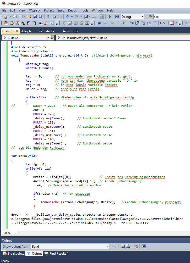

Wie kann ich während der Laufzeit der Funktion _delay_us Werte
übergeben?
Diese Werte ändern sich mit der Laufzeit des Programmes und werden aus
einem Array [30][2] ausgelesen?
Text der Fehlermeldung: __builtin_avr_delay_cycles expects an integer
constant.
Im Anhang der Programmauszug.
>übergeben?
Gar nicht.
Solche kleinen, VARIABLEN Verzögerungen muss man wohl oder übel selber
per Inline ASM machen.
Workaround. Anstatt die einzelnen Delays aus dem Array auzulesen und
zuzuweisen (was nicht funktioniert), schreibt man für alle Möglichkeiten
die Sequenz komplett mit konstanten Werten hin und wählt mittels Array
die Sequenz aus, welche ausgeführt werden soll.
Nachtrag:
entweder eine eigene delay_us() mit Timern erstellen oder, so mache ich
es gelegentlich der Einfachheit halber und wenn die absolute Genauigkeit
keine große Rolle spielt, das ganze in einer Schleife mit der festen
Grundeinheit unterbringen, z.B. mit:
for (i=0; i<Dauer; i++)
     _delay_us(100);
kannst du n*100µs über die Variable Dauer dynamisch verändern.
Bei sehr kleinen Grundzeiten ist da natürlich ein Overhead durch die
Schleife vorhanden.
> übergeben?
Garnicht und das ist auch gut so. Idealerweise benutzt man diese
vermaledeiten Delay-Funktionen überhaupt nicht. Und für die (relativ
wenigen) Fälle, bei denen es einen Sinn ergibt, sie zu verwenden, reicht
es aus, das Delay statisch zur Entwurfszeit konfigurieren zu können.
