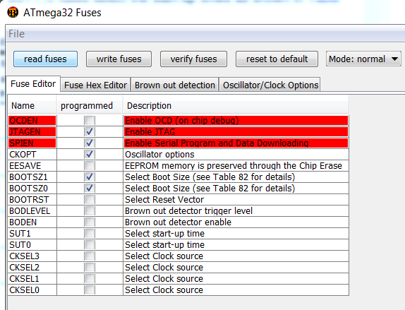

Mein µC hängt an einem 12,288MHz-Quarz mit 2 15pF Kondensatoren gegen
Masse.
VCC, AVCC und beide GNDs sind angeschlossen.
In meinem Code schalte ich bisher ein Pin auf Ausgang und HIGH.
Die angeschlossene LED leuchet.
Setze ich nun die Fuses auf externen Quarz mit Frequenz größer 8MHz,
dann tut sich nichts mehr.
Die Fuseeinstellungen, siehe Anhang.
Start-up-time ist auch die längste Mögliche.

von Hubert G. (hubertg)
Ich kenne dein Programm nicht mit dem du die Fuses einstellst.
Wenn allerdings kein Haken eine 0 bedeutet, dann hast du auf extern
Clock gestellt.
CKOPT aktivieren bringt in dem Fall nichts.
> Clock gestellt.
Wenn hingegen 'kein Haken' nur 'unprogrammiert' bedeutet (Fuse auf 1),
dann wäre das richtig auf Ext. High Frequency Xtal mit langsamen
Startup.
@TE: Um alle Klarheiten zu beseitigen, lies doch mal, sofern vorhanden,
einen fabrikfrischen Mega aus und zeig uns den Screenie.
von Johannes (menschenskind)
Ok die fehlenden zusätzlichen Infos:
5V Betriebsspannung, 1µF und 100nF am VCC-Pin
Im Burn-o-mat steht Häkchen für programmiert, also '0'. Also Fuses
richtig gesetzt, wie Matthias schrieb.
Ich habe leider nur den einen Atmega hier.
Bzgl. Takt: die Fuses sind ja für externen Quarz gesetzt und ich kann
noch über das ISP Interface Fuses bearbeiten und den Flash schreiben,
also scheint das ja zu funktionieren.
