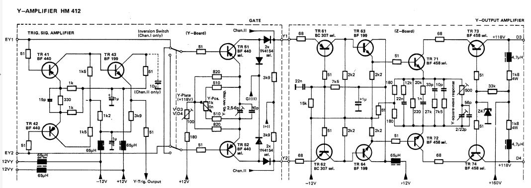

Ich suche jetzt schon eine ganze Zeit an einem Fehler bei einem alten
Hameg HM 412-1 herum, vielleicht kann mir jemand helfen oder zumindest
ein paar gute Denkanstöße liefern? Habe mal einen Ausschnitt aus dem
Schaltplan mit angehängt.
Das Fehlerbild: Die Y-Amplitude ist zu gering, bei 0,2Vss Input
(Testgenerator) nur etwas mehr als die Hälfte. Das gleiche auch bei DC
(z.B. 9 V wird als ca. 5 V angezeigt).
Das Problem ist gleich bei beiden Kanälen und auch bei Invertierung des
Signals. Ebenso bei wählen anderer Empfindlichkeit. Ich nehme daher an,
dass der Fehler in der Y-Endstufe liegt, also hinter dem Diodennetzwerk
für die Kanalumschaltung. Dass beide Vorstufen gleichzeitig den gleichen
Fehler haben ist wohl eher unwahrscheinlich.
Die Gitterspannungen stimmen absolut genau, auch ist das Bild scharf und
auch alle Netzteilspannungen sind in Ordnung.
Die 4 BF 458 in der Endstufe habe ich schon mal getauscht, keine
Änderung.
Dummerweise gibt es im Schaltbild keine Angabe, wie hoch denn eigentlich
die Empfindlichkeit am Eingang der Endstufe sein muss (mV/cm oder so
etwas).
Vielleicht hat auch jemand noch so ein Gerät und könnte an der Stelle
mal nachmessen oder eine Aussage darüber machen?
Bin auch für andere Hinweise oder Ideen natürlich dankbar.
Besten Dank inzwischen und Gruß,
Hajo

Es bleibt ja nicht mehr viel übrig. Check doch mal die Z47 im Basiskreis
der Endstufe, da müssen ja etwa 47V drüber liegen.
Wenn du einen guten Sinus aufs Oszi legst, sieht der auch gut aus oder
siehst du Verzerrungen?
Es lohnt sich vermutlich auch, das Entzerrungsnetzwerk zwischen TR71 und
TR72 mal durchzumessen, evtl. ist einer der Widerstände oder
Kondensatoren faul. Ein z.B. Kurzschluss des 22pF Trimmers könnte so
einen Fehler hervorrufen.
Das genau nicht, dann wäre die Ablenkung grösser.
Denkbar wäre, dass im Entzerrernetzwerk ein Widerstand hochohmig
geworden ist - oder eine schlechte Lötstelle hat - der keinen
Kondensator in Reihe hat (weil der Fehler auch bei DC auftritt).
Also z.B. der Widerstand mit 220 Ohm.

Hallo, vielen Dank! Über der Z47 liegen die 47v an. Das Entzerren
Netzwerk habe ich gecheckt, die 2*180 und 220 Ohm sind OK. Wenn ich den
220 Ohm auslöte Messe ich auch nur noch die 2*180 Ohm, also müssen die
C's auch keinen kurzen haben.
Habe auch die übrigen Widerstände durch gemessen, bisher ohne Erfolg...

Wenn der 220R zwischen  den Emittern von TR71 und TR72 ok ist, und die
Endstufe überhaupt, kann es ja fast nur noch an der Ansteuerung für die
Chopperdioden liegen.
P.S.:
Überrüf mal die Kollektorspannung von TR63 und TR64.
Dort sollten ja +12V sein, aber wenn sich der 1µF Elko verabschiedet
hat, kann die Drossel durchgebrannt sein, und diese Emitterfolger
arbeiten nur noch als Dioden

vielen Dank für alle eure Antworten, ich glaube die Sache hat sich
erledigt.
Das Scope hatte offenbar schon einiges an Reparaturversuchen hinter sich
(sah man auch an den vielen frischen Lötstellen), und im Zuge dessen hat
wohl auch jemand die Trimmer für die Amplituden am Eingangsverstärker
ziemlich verkurbelt.
Entgegen den Unterlagen ist hier auch nur noch 1 statt 3 (für die
1-2-5-Teilung) Trimmer, das ist wohl ein späterer Stand.
Jedenfalls lassen sich damit die Amplituden beider Kanäle im weiten
Bereich regeln und auch problemlos in die richtige Einstellung bringen.
Normalerweise lässt man ja bei einem Fehler erstmal die Finger von den
Trimmern, schließlich muss es ja vorher auch mit diesen Einstellungen
funktioniert haben. Das scheint aber hier nicht der Fall gewesen zu
sein.
