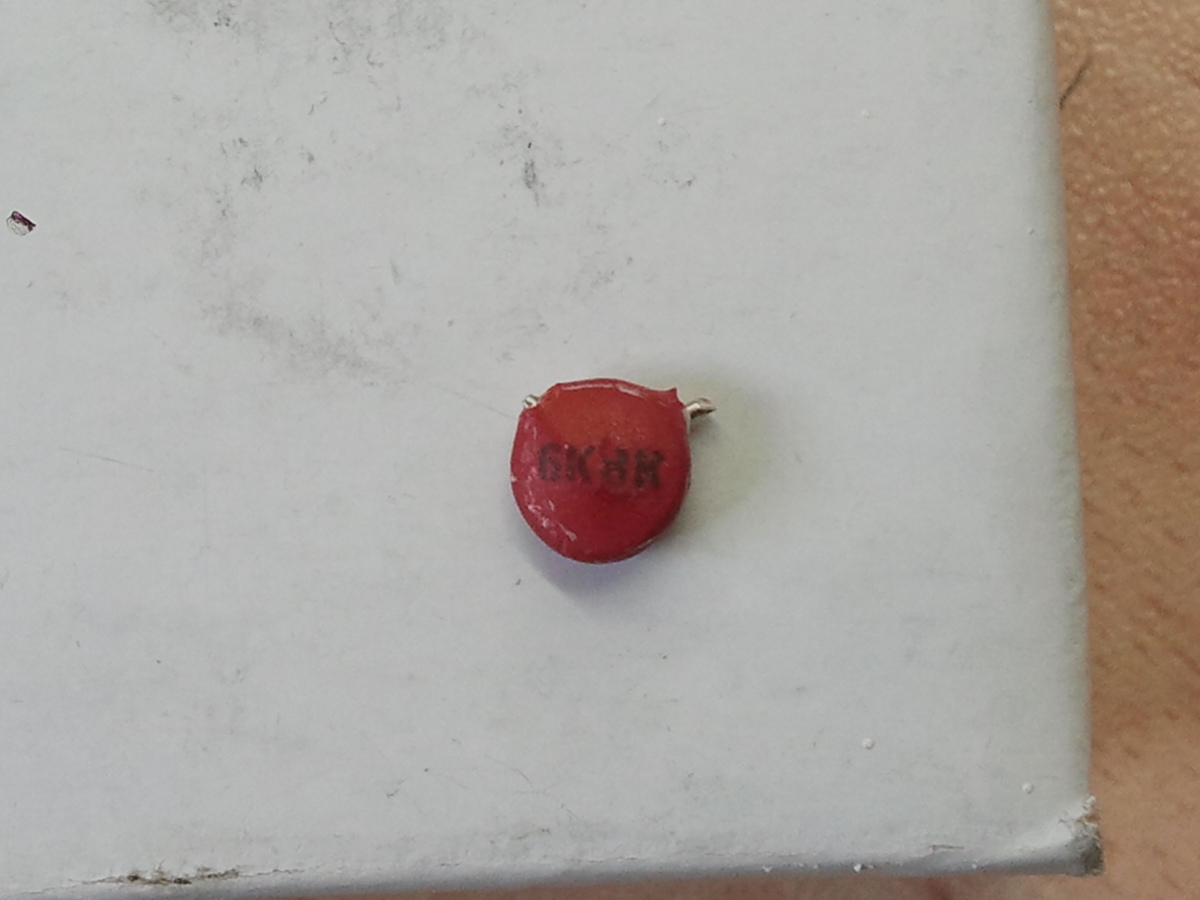

Hallo zusammen, kann mir jemand helfen, und sagen um welchen Kondensator es sich hierbei handelt? Danke!
#4514563
Beim schnellen draufsehen 6,8 pF. Ob das passen könnte ergibt die Schaltung drumrum.
Ich biete 6,8nF.
6K8 sollte 6800pF und somit 6,8 nF ergeben, wie Dirk schon angemerkt hat...
Mani W. schrieb: > 6K8 sollte 6800pF und somit 6,8 nF ergeben unterschreibe ich mit
#4515373
Auf einem 6,8nF Kondensator würde ich 6n8 oder 683 erwarten, deshalb wird es ehr ein 6,8pF Kondensator sein.
#4515442
hinz schrieb: > Auf einem 6,8nF Kondensator würde ich 6n8 oder 683 erwarten, deshalb > wird es ehr ein 6,8pF Kondensator sein. Und was soll das k sein? Das macht aus der "quasi-Grundeinheit" p die 6,8nF.
#4515446
Wenn es denn überhaupt ein Kondensator ist und kein Varistor.
#4515451
ein Stück von den Anschlussbeinen ist doch noch dran, somit kann man das Teil auch durchmessen
hinz schrieb: > Auf einem 6,8nF Kondensator würde ich 6n8 oder 683 erwarten Wenn schon, dann 682 (6800).
ek schrieb: > ein Stück von den Anschlussbeinen ist doch noch dran, somit kann man das > Teil auch durchmessen Hab ich gemacht, es handelt sich um einen NTC mit 6,8k! Vielen Dank für Eure Hilfe!
