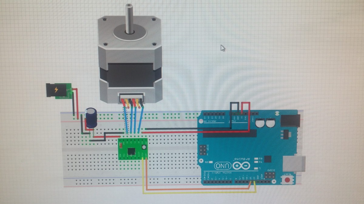

Ich bin gerade echt am verzweifeln und hoffe ihr könnt mir weiter
helfen.
Ich versuche mit meinem Arduino uno R3 einen schrittmotor anzusteuern
nur passieren tut da mal garnichts....
Zu den bauteilen:
Arduino uno r3
Schrittmotor ist ein STH-39H112-03
Schrittmotor driver ist ein A4988
Strom bekommt der motor über ein altes pc netzteil 12v bei 10 A
Aber es geht mal nichts....

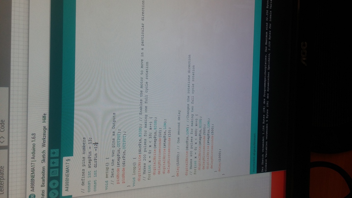

maria schrieb:
Probiere mal, was passiert, wenn du in der Arduino IDE auf deiner
Tastatur Alt+Druck drückst und anschließend über Strg-V den Inhalt der
Windows Zwischenablage in ein graphikverarbeitungsfähiges Programm
deiner Wahl entlädst. ;-)
"Please note that the RST pin is floating; if you are not using the pin,
you can connect it to the adjacent SLP pin on the PCB to bring it high
and enable the board"
hab ich gerade noch gefunden. Hängt natürlich davon ab, welches
Treiberplatinchen benutzt wird.
