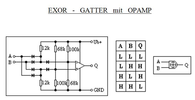

Du kannst mit OPV ein EXOR oder auch ein EXNOR bauen. Das haben wir
früher oft gemacht, wenn noch ein ungenutzter OPV im Gehäus übrig war.
Guck mal hier auf die Seite 22
http://hems.de/fileadmin/_migrated/content_uploads/opv_j_koehler.pdf
MfG Paul

von Jonny S. (zonk)
Dial schrieb:
> Ist es möglich aus einem Operationsverstärker (z. B. LM358) ein
> Exklusiv-Oder zu konstruieren?
> 2 Eingänge, 1 Ausgang
Guckst du Anhang ...

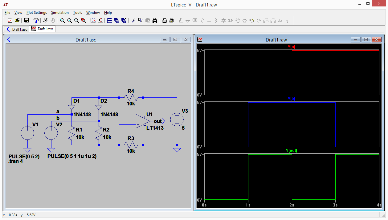

von jens (Gast)
Das geht auch mit zwei Dioden und weniger R's.
von Jonny S. (zonk)
Coole Lösung - bravo :-)
