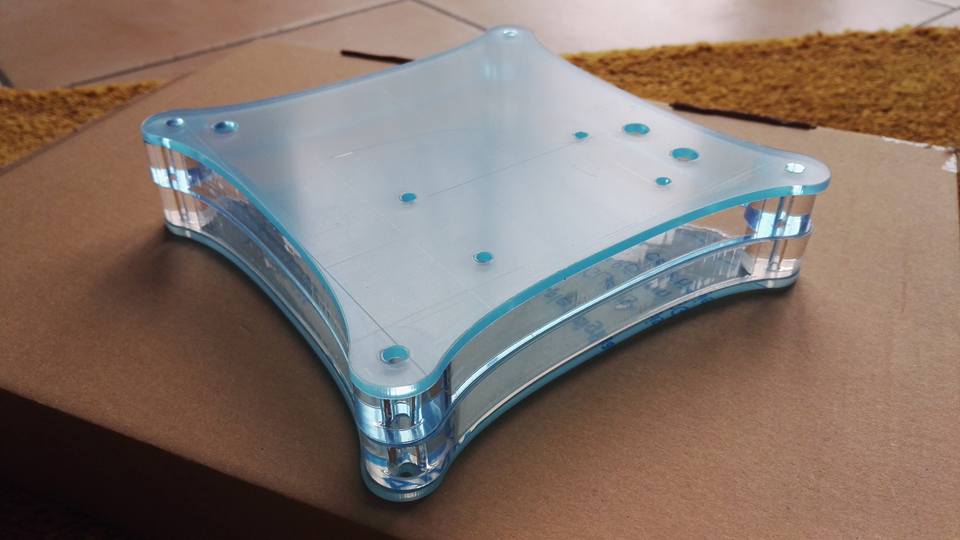

Hallo Community,
ich habe bei www.acrylformen.de ein Gehäuse machen lassen, das ich
selbst in einem CAD Programm designed habe. Normalerweise mache ich
keine Werbung für andere, aber in dem Fall bin ich so begeistert, dass
ich finde, man muss diese (vermutlich kleine) Firma unterstützen. Und
nein, ich bekomme keine Provision und mache das aus eigener Initiative.
Das Gehäuse ist gelasert, nicht gefräst, und hat inkl. Porto nur EUR
27,50 gekostet.
Die Abmessungen sind 152 x 152 mm, Plexiglas XT klar. Die blaue Färbung
auf dem Foto kommt von der Schutzfolie.
Boden und Deckel sind 3 mm stark, die beiden Mittelteile wurden aus je
15 mm Platten ausgeschnitten.
Designt habe ich das Ganze in TurboCAD 17 2D, das kostenlose erhältlich
ist und gut funktioniert hat. Gesendet habe ich die Dateien als DXF, das
Ergebnis war tadellos, alles passt ganz genau.
Grüße
Thorsten
Gast #4515785
Sieht sehr schick aus, und der Preis ist (meiner Meinung nach) günstig.
Warum sind auf der Oberseite senkrechte Linien (wie eingeritzt) zu
sehen? Oder ist das nur von einer Schutzfolie?

OP #4517498
Der Zweck des Gerätes: Darin ist ein ESP8266 verbaut, mein neuer uC
Favorit.
Im Grunde ist es ein Remote-Switch, so dass ich ihm per Internet
befehlen kann, den Power-Switch an einem daneben stehenden Backup-Server
(per Relais) zu betätigen. Er macht dazu auch selbst dyndns, alles über
eigene verschlüsselnde Protokolle.
Daneben noch Spielereien, zB zwei WS2812 leuchten lassen, damit das
Gehäuse gut aussieht und im Dunkeln leuchtet. :-)
Vielleicht zeige ich demnächst nach einem Update auch das Wetter
/-Vorhersage auf dem eingebauten 2,2" TFT an.
Für den Zuschnitt hatte ich eine Mail geschrieben. Schau mal unter
"Kundengalerie".
(Firma: Q3) #4531344
Hmm ... nun, die Geschmäcker sind verschieden. Material- und
fertigungstechnisch sicher cool, aber ich kann designtechnisch nicht
nachvollziehen, wozu die geschwungenen Seiten gut sein sollen. Dass man
aus ergonomischen Gründen keine scharfen Kanten will, ist ok, aber die
konkaven Formen sind m.E. vollkommen sinnfrei.
Ich würde mal empfehlen, im Web nach den 10 Regeln für gutes Design von
Prof. Dr. Dieter Rams zu googeln ...
