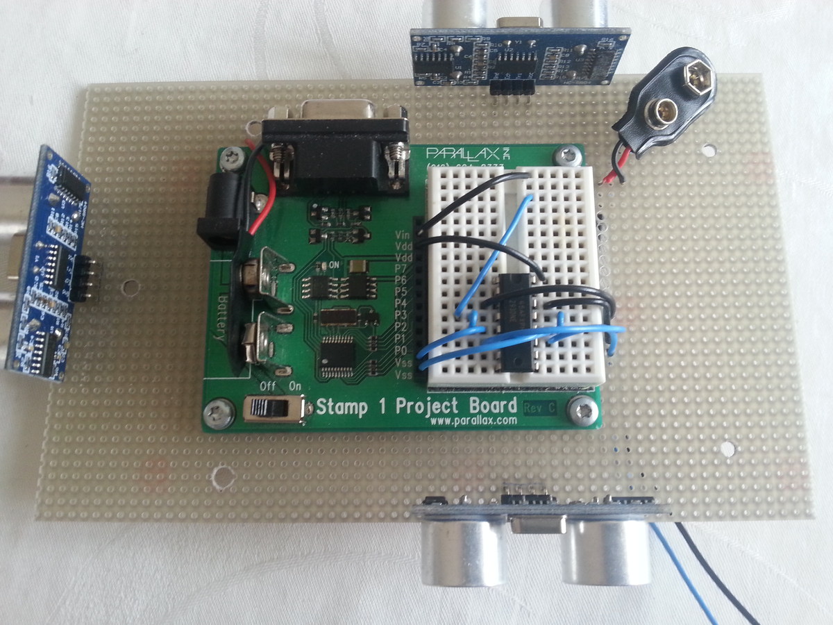

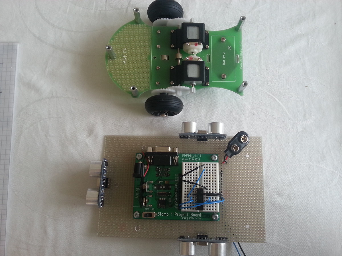

Ich brauche eure Hilfe.
Ich arbeite gerade an meinem Prüfungsthema für Technik und baue zu
meinen Thema "Rasenmähroboter" ein Funktionsmodell, das selbst fahren
kann und erkennen kann, ob sich etwas im weg befindet und dem Objekt
dann ausweicht.

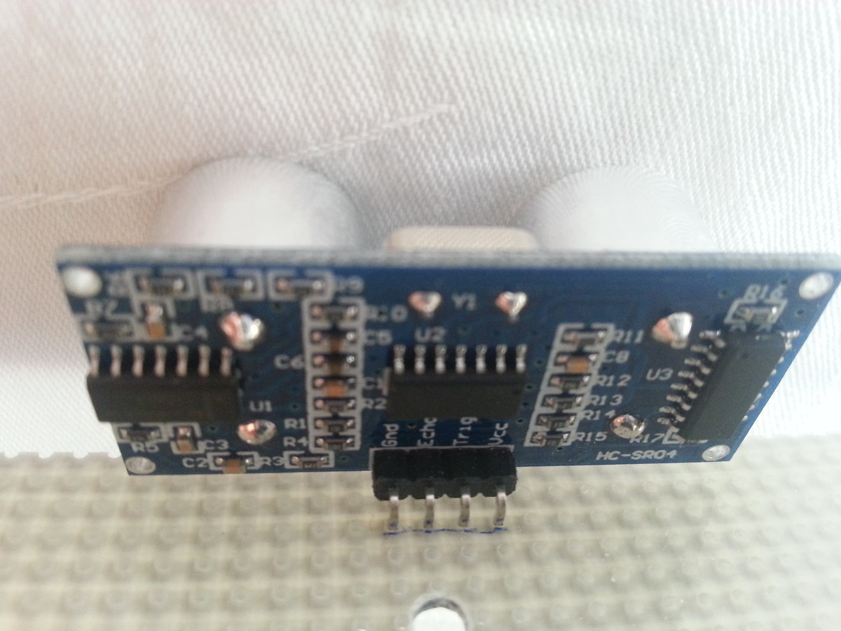

Leider hab ich jetzt das Problem wie ich die Ultraschallsensoren
ansprechen kann und auch mit dem Steckbrett verbinden kann.
Ich benutze die Basic Stamp 1 Projekt Board mit dem PC Programm Basic
Stamp. Das untere Fahrgestell ist von " Arexx; Roboter Fahrgestel;
Bausatz "
Anbei sind 3 Bilder von dem Roboter und den 4 anschlüssen von dem
Sensor.
Danke für eure Hilfe
#4515915
Basic Stamp? Gibt's sowas überhaupt noch?
Datenblätter zumindest für die US-Sensoren wären von Vorteil.
Aber so wie ich das anhand der Beschriftung an den US-Modulen erkennen
kann, benötigt der erst mal Masse und Versorgungsspannung. Dann will er
vermutlich an "trig" einen Triggerimpuls haben den der Controller
erzeugen muss und gibt dann zeitlich verzögert proportional zum Abstand
zu einem Gegenstand an "echo" einen weiteren impuls aus, den der
Controller dann entsprechend verarbeiten muss.
GND und Vcc dürften schon mal klar sein, oder?
Und dann würde ich auf Trigger ein Signal ausgeben und schauen, wie
lange Echo zur Reaktion braucht.
Alternativ würde ich Google nehmen und es so probieren:
https://www.google.de/search?q=ultraschallmodul+trigger+echo
Dort den ersten Link, dann hast du mal was zum drüber Nachdenken...

Gast #4528334
Hauen diese i2c Ultrasonic Sensoren nicht quasi schon fertig die
Entfernung raus und man braucht die nur noch auszuwerten ?
PS: Ich würde den Ultraschallsensor lieber auf einen Servo setzen und
Scannen. (Radar!)
So brauchst du auch nur einen :)
Gast #4528338
> Scannen. (Radar!)
Nein, man muss AN/AUS Signale auswerten.
