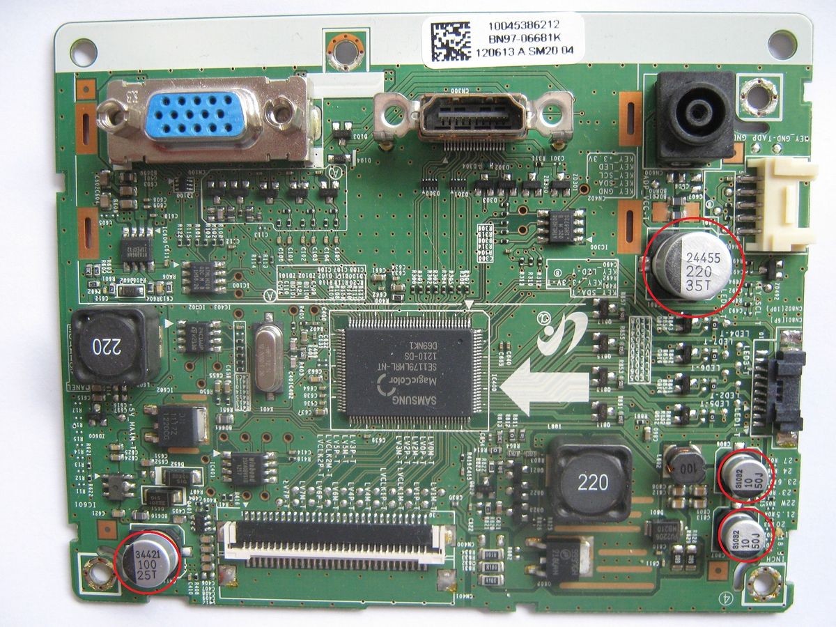

kann mir bitte jemand dabei helfen, die SMD-Elko's richtig zu benennen?
Sie sitzen auf einer Steuerplatine für einen Samsung-Monitor (SyncMaster
S22B350H) dessen Bild zunehmend flackert (Hell/Dunkel). Der Monitor
besitzt ein externes Netzteil welches in Ordnung zu sein scheint, da ich
ein baugleiches Netzteil eines zweiten Monitors von mir probeweise
angeschlossen hatte, dabei das Problem aber weiterhin auftrat.
Andernorts habe ich nun gelesen man solle die Elko's einfach mal
tauschen. Ich habe zwar keine Deformierung/Aufblähung feststellen
können, aber, bevor ich das ganze Teil entsorgen muss, würde ich sie auf
Verdacht erneuern.
Liege ich mit den Werten richtig?
1x 220µF / 35V
2x 10µF  / 50V
1x 100µF / 25V
Wenn noch jemand bezüglich meines Monitorproblems einen anderen heißen
Tipp parat hat, bin ich natürlich ebenfalls sehr dankbar!
Vielen Dank im Voraus,
Mario
> tauschen.
Lies mal bitte an der Stelle weiter, wo von verbrauchten CCFL Röhren
bzw. Inverterproblemen was gwschrieben steht. Das wird zielführender
sein.
> sein.
Kaum, einfach mangels solcher Röhren. Der Monitor hat LED-Backlight.
OP
Matthias S. schrieb:
> Jo, alles richtig identifiziert. Die Scalerplatine ist allerdings
> vermutlich der falsche Ort zur Reparatur.
Ok, da außer der Platine nur noch das Bedienpanel und der Bildschirm
selbst übrig sind, und ich alle anderen Bauteile auf dieser Platine
nicht überprüfen kann bleibt mir nur die Option die Elko's zu tauschen.
Alles Andere würde wohl den Kosten/Nutzen-Rahmen sprengen.
Vorab schon mal vielen Dank an Euch alle!
