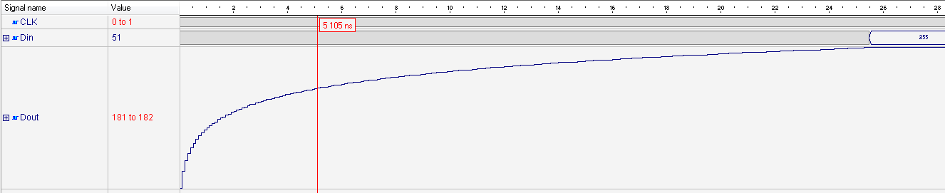

Moderator (Firma: Titel) Persönliche Seite #4517115
Duke Scarring schrieb:
> Bei 2^8 Eingangswerten würde ich eine Tabelle nehmen
Und die kann man dann auch leicht den Synthesizer berechnen lassen.
Alex schrieb:
> als ausgang xx.xxxxxx fixkomma.
Damit verschenkst du von deinen 8 Bits aber gut 40% des maximalen
Wertebereichs und damit 40% der Genauigkeit.
Ich würde am Ausgang 0..255 herauskommen lassen und das bei Bedarf im
Verlauf der späteren Rechnung dann per Multiplikation zurechtskalieren.
Damit hätte ich in der eigentlichen log10 Berechnung die maximale
Genauigkeit und Dynamik. Und sehr wahrscheinlich muss das Ergebnis
sowieso irgendwo skaliert oder umgerechnet werden...
Hier mal mein Ansatz und im Anhang die Waveform der Testbench (die gibt
nur die Werte 0..255 vor):
library IEEE;
  use IEEE.std_logic_1164.all;
  use IEEE.numeric_std.all;
  USE ieee.math_real.log10;
Entity LOG is
  Port ( CLK  : in  std_logic;
         Din  : in  std_logic_vector (7 downto 0);
         Dout : out std_logic_vector (7 downto 0)
end LOG;
Architecture RTL of LOG is
  type Rom256x8 is array (0 to 255) of unsigned (7 downto 0);
  signal LOG_Rom : Rom256x8;
  signal RomAddr  : integer range 0 to 255;
begin
   -- Tabelle berechnen beginnend mit log(1)
22
   table: for i in 0 to 255 generate
23
     LOG_Rom(i) <= to_unsigned( integer( log10(real(i)+1.0)/log10(256.0)*255.0 ),8);
24
   end generate;
25
26
   -- BROM
27
   process begin
28
     wait until rising_edge(CLK);
29
     RomAddr <= to_integer(unsigned(Din));    -- getaktete Adresse --> BROM
30
   end process;
31
   Dout <= std_logic_vector(LOG_Rom(RomAddr));
32
33
end RTL;
Alex schrieb:
> Und Cordic ist vorgegeben!
Also eine schöne, aber realitätferne Übung... ;-)
