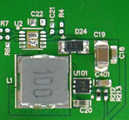

Hallo alle zusammen,
Ich möchte eine Spannungsversorgung reparieren und habe in dem Bild den
U101
mit dem SMD Code 0JA als Fehlerquelle Ausgemacht.
Leider finde ich kein Datenblatt, noch weiß ich wie der Typ nun wirklich
heißt.
Wenn von euch jemnad eine Bezeichnung dafür hat wäre das sehr Hilfreich.
Danke

Ich erkenne nen Spannungsteiler für Feedback, Induktivität, Diode und
bischen Kleinkram, wird ein Step-Up bzw. Step-Down sein.
Vielleicht sowas:
www.linear.com/docs/5095
Wenn man nach "6 pin switching regulator" googelt findet man da einige.
Ob der gesuchte Code dabei ist kannst du selbst gucken.

Vielen Dank Thomas,
diesen Thread hatte ich nicht mehr gefunden, die Suchfunktion in diesemm
Forum (Bitcointalk) ist echt böse.
Der S5 läuft nun wieder.
Das Auslöten ging ja noch, aber das Einlöten war nur mit Heizplatte und
Heissluft Lötkolben möglich.
Danke nochmals für die Hilfe.
