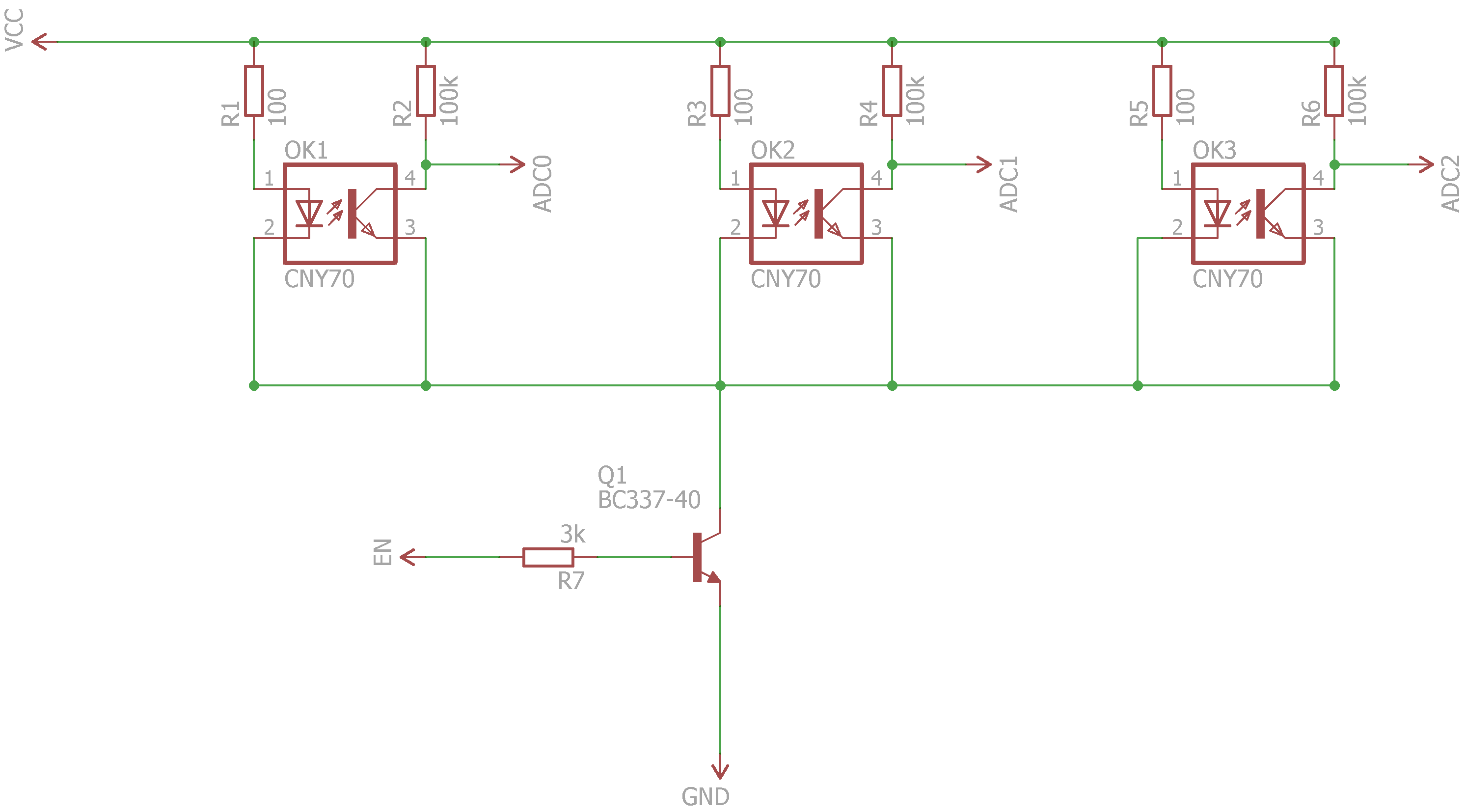

kurze Frage:
Ich schalte 3 CNY70 mit einem BC337-40 Transistor. Alle 3 IR-Leds
bekommen zusammen ca. insgesamt 100mA Strom.
Sollte ich da einen Kondensator zwischen VCC und GND schalten, um die
Versorgung nicht zu sehr zu belasten beim Einschalten?
(Es wird nicht pulsiert.)
Falls ja, könntet ihr mir sagen welche? Ich hätte an 100nF KerKo + 10µF
Elko gedacht? Aber nicht pro CNY70 sondern für das ganze Modul.
LG

Da es keine (kurze) Stromüberhöhung beim Einschalten gibt und
Optokoppler eh schnarchlahm sind, brauchst du keine Kondenatoren.
Schaden nicht, nützen aber auch nichts.
Vielleicht solltest du die Optokoppler-Dioden aber in Reihe schalten,
zumindest bei 5V oder mehr. Spart Strom und Widerstände :-)

Die üblichen 5V von einem L7805 Spannungsregler mit der Schaltung vom
Wiki: 2 100nF KerKos und 1 10µF ElKo.
Das Modul schalte ich per Emitterschaltung mit dem Transistor ein/aus,
sowohl die IR-LED als auch den Transistor des CNY70. (Also GND von allen
3 CNY70 LEDs und Phototransistoren hängen am Kollektor des BC337-40).
Der ADC liest die 5V am Kollektor des CNY70 Phototransistor (nach einem
100k Ohm Widerstand), dieser hängt auch an der 5V Leitung.
Ich dachte dass hier ein Kondensator viell. nicht so dumm wäre, damit
die Spannung welche der ADC liest nicht zu sehr von den LED's
beeinflusst wird?

Lass die Schaltungsprosa. Ein ordentliches Schaltbild erspart dir und
und uns tausend Sätze.

CNY70 sind Reflexoptokoppler. Die werfen Licht auf eine Oberfläche und
fangen das eventuell reflektierte Licht wieder auf. Ergibt das jetzt
Sinn für dich, Mampfred.

Ich denke nicht, dass da extra Kondensatoren nöttig sind. Vertraue dem
Spannungsregler. Der ist nicht umsonst immer noch beliebt, obwohl schon
uralt.

Ich würde statt dessen das Signal aus den Emittern der Optotransistoren
auskoppeln. Schafft etwas mehr linearität zwischen Refeleyionsfaktor und
Optokoppler-Ausgangsspannung.

Danke für die Antworten.
Die Emitter verbrauchen knapp 100mA zusammen. Da macht es schon Sinn sie
abzuschalten wenn sie nicht gebraucht werden.
Die Detektoren wuerde ich ebenfalls abschalten damit nicht unnötig Strom
verbraucht wird wenn ich sie nicht benötige (falls sie nicht voll
sperren wenn die Dioden aus sind). Oder ist das irgendwie ein Nachteil?
Dachte wenn ich schon schlafen kann ich gleich alles Abschalten. Durch
Vce werden sie halt etwas empfindlicher aber sonst sollte es egal sein
oder nicht?
@Manfred, vcc ist 5Volt. Mit 100Ohm Widerständen bekommen die LEDs 30mA.
50mA sind das Maximum was sie vertragen würden. Mit weniger Strom muss
der Abstand zur zu messenden Oberflaeche geringer sein.

Hi
Deine 100k-Widerstände sind in der Größenordnung 10 zu groß:
Datenblatt:
The ADC is optimized for analog signals with an output impedance of
approximately 10 kΩ or less.
Mal abgesehen davon, ist der CNY70 einer der miserabelsten Reflexkoppler
die ich kenne. Außerdem gibt es das Teil noch in 2 Ausführungen, bei
denen Emitter und Kollektor des Transistors vertauscht sind.
MfG Spess

ich habe immer das Datenblatt von vishay hergenommen, da stand nichts
von 10kΩ. Gut zu wissen danke!
Habe bei meinen Testschaltungen meist 8.2kΩ verwendet (berechnet wie  im
wiki) aber beim ausprobieren anderer Widerstaende hatte ich mit 100kΩ
bessere Eigenschaften.
Welche relfexkoppler wären bessere? Wusste auch nicht dass die so
schlecht sind. Aber da ich es eh als austauschbares Modul realisiere
kann ich später immer noch eines mit anderen Kopplern machen.
