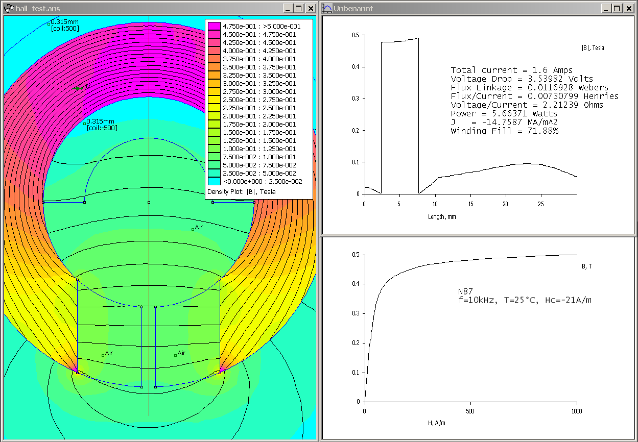

Durchflutung Θ für Bl=0,1T und deinen Kern aus N87(?) mit
µr=µi=2200; ll=10e-3m; lk=le-ll=50e-3m [1]
ergibt sich zu
Hl=Bl/µ0; Hk=Bk/(µ0*µr); Θl=Hl*ll; Θk=Hk*lk
Θ=Θl+Θk=796A+1,8A=798A

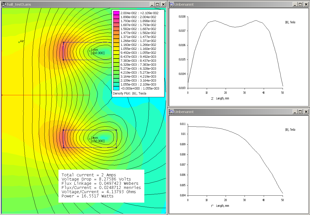

Aus der Innenfläche des Kerns, zur Hälfte mit einem Drahtdurchmesser von
dcu und dem Füllfaktor fcu bewickelt, ergibt sich die maximal mögliche
Windungszahl N=552 -> 500 (bei di=14,8mm; fcu=0,5; dcu=0,315mm),
und damit der benötigte Strom I=Θ/N=1,6A.
Die Berechnung der Drahtlänge und damit des Widerstandes hab ich FEMM
überlassen.
Auch wenn eine 2D-Simulation nicht perfekt ist - der Streufluß in der
Bildtiefe wird nicht abgedeckt, weshalb auch ca. 94mT erreicht werden -
zeigt sie doch einige deiner Probleme:
* der Streufluß ist bei deinem Luftspalt nicht vernachlässigbar
  d.h. die Flußdichte im Kern muß auch diese abdecken.
* das Feld im Luftspalt ist nicht homogen
  d.h. deine Prüflinge müssten sehr exakt ausgerichtet werden
* es wird mit der Auswahl der Drahtstärke bzw. Abfuhr der Wärme
schwierig

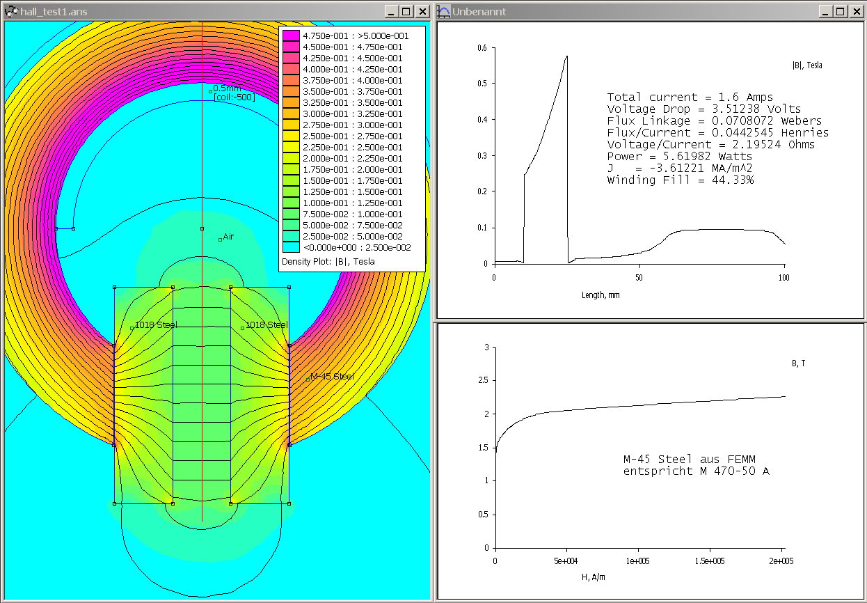

Die Sättigung ist, zumindest bei statischem Feld, nicht so sehr das
Problem (es gibt genügend geeignete Materialien), sondern ein zum
Luftspalt passender Kern mit wesentlich größerem Querschnitt - zumindest
direkt am Luftspalt.
Als Extrembeispiel ein Ringkern für Trafos (80mmx50mmx25mm, 100VA) mit
angeflanschten Polschuhen (LS=0.1mm) und 0,5mm Wicklung. Die Stromstärke
hab ich nicht neu berechnet. Da der Eisenweg nicht groß ins Gewicht
fällt, ergibt sich auch so ein Bl=93mT. Das die Wicklungswiderstände
annähernd identisch sind ist Zufall.
