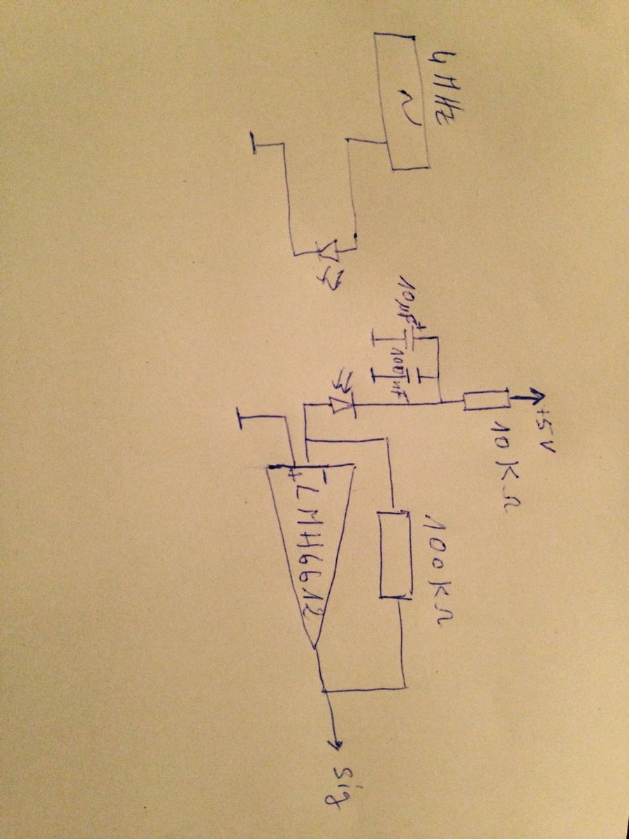

Ich kämpfe seit langem Zeit mit folgender Schaltung.
Ich habe ein UV LED der bis 4 MHz blinkt und möchte diesen Signal mit
einer S5973 Fotodiode messen.
Ich habe folgende Schaltung gebaut, die aber leider nicht auf das
blinkende LED reagiert.
Vielen Dank in Voraus
Anna

Welche Betriebsspannung hat denn dein LMH so bekommen ?
Gar keine, wie eingezeichnet ?
4MHz ist eine ganze Menge, also vielleicht Grundlagen lesen:

LMH wird mit +5V und -5V betrieben
von H.Joachim S. (crazyhorse)
So ganz verstehe ich deine Schaltung nicht...
Idealerweise im Kurzschlussbetrieb, Photostrom auswerten.

100kOhm und 4MHz? Das ist wohl zu hochohmig (100kOhm?).

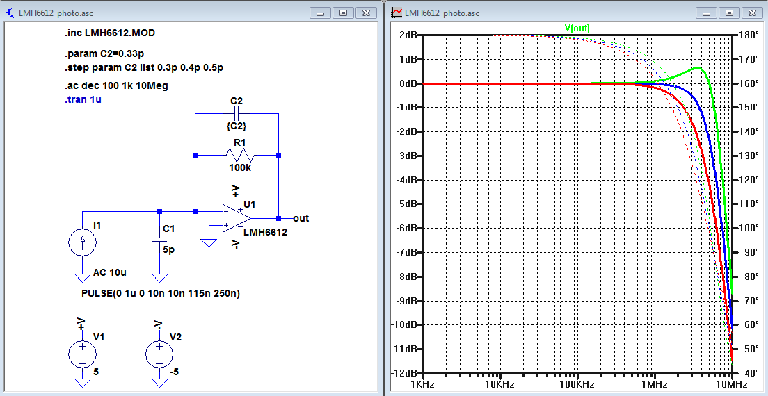

In der Simulation mit LTspice kommt man im besten Fall auf 5MHz -3dB
Bandbreite. Schmale Pulse sollten es da nicht mehr sein.
Helmut

Die Empfängerdiode ist in Sperrrichtung eingebaut. Soll das so sein?
von Anna (Gast)
hallo
Wenn ich der + Pole Fotodiode zu Masse anschließe und der - zu opv -
anschließe bekomme ich Signal am Ausgang. Aber die Emfindlichkeit ist zu
niedlich.
Deswegen möchte ich in Sperrrichtung anschließen.
Vielleicht ist der OPV nicht geeignet?

Das macht die Schaltung, das ist der klassische Transimpedanzverstärker.
https://www.mikrocontroller.net/articles/Lichtsensor_/_Helligkeitssensor#Konstantstromquelle_mit_Transimpedanzverst.C3.A4rker
> Aber die Emfindlichkeit ist zu niedlich.
Ist ja niedlich ;-)
Helmut hat es vorgerechnet. Wenn man empfindlicher werden will/muss,
braucht man einen größeren Rückkopplungswiderstand. Sinkt damit die
Bandbreite zu starkt, braucht man einen schnelleren OPV. Siehe Artikel
oben.

Die parallelen Cs der Fotodiode weg, im Rückkoppelpfad noch ein kleines
C austesten um Stabilität zu garantieren, Dominant Pole Kompensation
wird das genannt.
