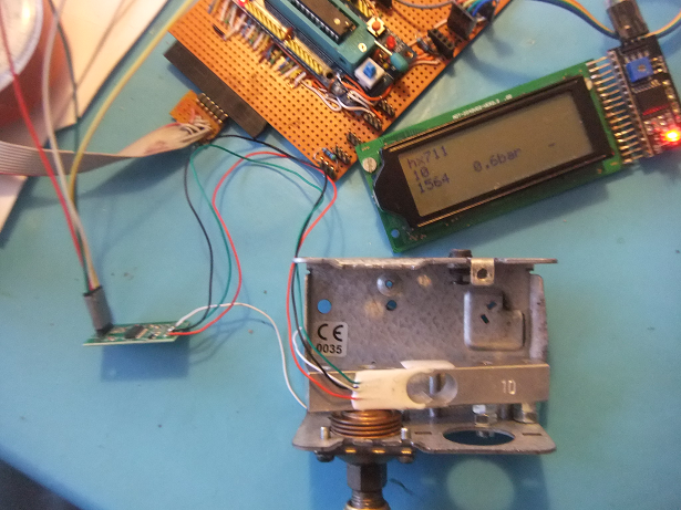

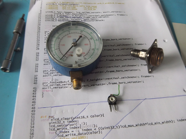

Ich möchte mit möglichst einfachen Mitteln einen Drucktransmitter
(2-5bar) bauen.
Vorhanden sind ein Zeigerinstrument und ein Sensor-Balg, der etwa einen
Weg von 1mm unter Druck ausführt.
Wie messe ich am einfachsten die Bewegung des Balgs? Kapazitiv?
Alternativ könnte ich ein Potentiometer auf den Zeiger aufkleben. `
Für Anregungen und Ideen bin ich dankbar.

Der stammt aus einem Druckschalter, arbeitet gegen einen Federdruck,
liefert also eine lineare Kraft. Diese Kraft müsste ich mit dem
Wägemodul messen können. da ich den HX711 schon bestellt habe, werde ich
das einfach ausprobieren.
Henrik V. schrieb:
> Wasserleitungsdruck?
Verdampfungsdruck einer Wärmepumpe. Die Idee mit der Reflexlichtschranke
ist gut. ich werde zum Testen über den Balg eine Blende zwischen eine
LED und ein LDR schieben und das einfach mal messen. Vielleicht reicht
das um brauchbare Messwerte zu erzielen. Eine Genauigkeit von 0,1 bar
wäre ausreichend.

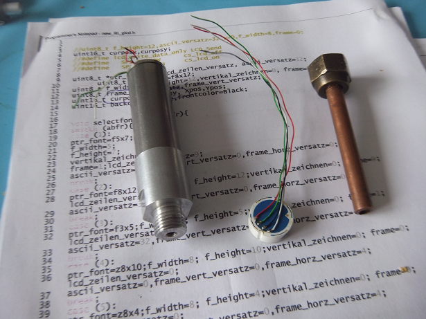

Warum dann keinen passenden fertigen Drucksensor, der auch für das
Kältemittel geeignet ist?
Geld an der falschen Stelle sparen?
Gast #4517625
Der Andere schrieb:
> Warum dann keinen passenden fertigen Drucksensor, Geld an der falschen
> Stelle sparen?
kostet nichts, habe ich nämlich noch rumliegen. Ich bin bislang nur an
der Ansteuerung gescheitert. Da scheint aber der HX711 auch zu passen...
am weight-modul sind zumindest die gleichen Kabel dran, rot, schwarz,
grün, weiß. Rot für VCC, Schwarz für Gnd, Grün und Weiß für die
Spannungsdifferenz?
Das HX711-Modul bekomme ich dann auch ausgelesen.
