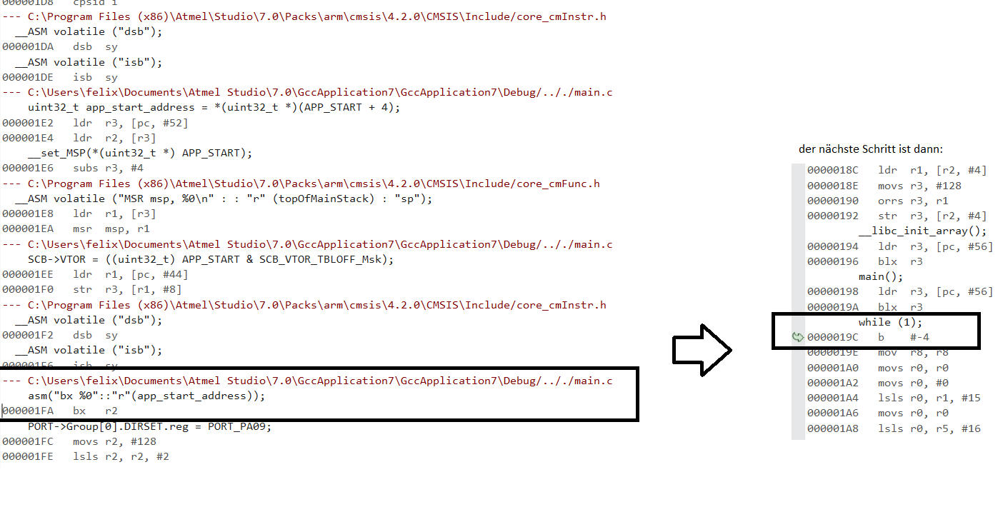

mit dem gleichen ergebnis. Er macht nach dem Sprung "nix". Wenn ich das
Ganze debugge, sehe ich das er im per Bootloder geladenen Programm
rumspringt (zeigt da ja nur Assembler da er die Sourcen ja net hat).
mein Assembler Verständnis hält sich in grenzen... also sehe ich nicht
wirklich was er da macht. Normal laufen tut das geladene Programm aber
nicht :(

per makefile baue, springt der zielsicher in den Dummy Handler des
Startup Files (unendlich schleife).
mache ich das gleiche in Atmel Studio springt er zur while(1) schleife
des Reset Handlers (unter dem main aufruf).
wenn ich "SystemInit();" vorher aufrufe, schleift er durch. Als ob der
Sprung einfach resetten würde.
habe das Gefühl das Debuggen hier nicht wirklich weiter hilft ...
Zu sagen ist wieder das Assembler und C variante das gleiche Ergebnis
haben und auch das entfernen von "__set_MSP()" und "SCB->VTOR" nix
ändert.
Ziele ich auf eine falsche oder leere Adresse passiert nix. Deshalb
denke ich das der Sprung befehl erstmal funktioniert...
Mir gehen so langsam die Ideen aus :(

Habe im Anhang mal den Sprung im Assembler view dokumentiert. Vielleicht
sieht ja jemand der es kann was falsch läuft?
die Source ist diese:

  uint32_t app_start_address = *(uint32_t *)(APP_START + 4);
  __set_MSP(*(uint32_t *) APP_START);
  SCB->VTOR = ((uint32_t) APP_START & SCB_VTOR_TBLOFF_Msk);
  __DSB();
  __ISB();
    asm("bx %0"::"r"(app_start_address));

und das eigendliche sprungziel wäre hier:
--- No source file -------------------------------------------------------------
00000FFA  ???     Memory out of bounds or read error
00000FFC  ???     Memory out of bounds or read error
00000FFE  ???     Memory out of bounds or read error
00001000   lsls  r0, r0, #16
00001002   movs  r0, #0
00001004   lsls  r5, r1, #2
00001006   movs  r0, r0
00001008   lsls  r5, r3, #2
0000100A   movs  r0, r0
0000100C   lsls  r5, r3, #2
