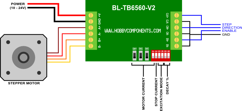

Hallo, wie die Überschrift so sagt bin ich dabei mit einer S7 1200 einen
Nema17 mit der Steuerplatine TB6560 V2.0 anzusteuern.
Dies versuche ich über PWM, dies funktioniert auch soweit, also das
Signal generieren. Nur der Motor dreht sich noch nicht.
Nun zu meiner Frage: Muss ich an CW+ auch ein PWM-Signal anlegen bzw
muss ich den Enable schalten?
Ich hoffe hier kann mir jemand helfen

Der TB6560 hat nur einen "CCW" Eingang. Das heißt je nach Pegel dreht
das Ding bei einem Puls entweder nach links oder rechts. An diesen Pin
musst du keine PWM anlegen.
Das mim Enable steht eh im "Datenblatt":
Motor is enable when is low level and disable when EN is high leve.
Das Ding schaut nach China-Schrott aus übrigens...

Servus,
Du musst einfach nur die Datenblätter lesen:
>The normal input voltage is 5V
>if it is more than 5V,than a series resistor
>is needed. this resistance is 1K case 12V and
>2.4K case 24V
Das TB6560 board hat schon Optokoppler, nur genau diese gehen ohne einen
Vorwiderstand kaputt!
Da die Optokoppler mit einen Pullup versehen sind, ist der Pulspin die
Masse und nicht die Anode!!!

Danke für die Hilfe. Also wenn ich das richtig sehe muss ich die
Widerstände R9, R12 und R15 durch einen 2.4k ersetzen und am CLK+
-Eingang kommt kein PWM-Signal sonder ein ganz normales "Clock-Signal".

Achtung der Pulspin ist die Masse! D.h. du verbindest die EN+, DIR+, CL+
Pins an !+5V und steuerst mit deinen µC En-,DIR-,CL- vorzugsweise mit
Opendrain Ausgang.
Natürlich kannst du zu Ansteuerung einen PWM-Output Signal nehmen. Dabei
kannst du ein 50% Tastverhältnis wählen. Standardmäßig darf die high
Flank des tb6560 nicht unter 30µs sein...
Und bitte kauft diesen Kontroller nie wieder.

Ich will das ganze aber nicht über eine µC steuern sondern über eine
SPS.
Sind das die richtigen Widerstände die ich gegen 2.4k tauschen muss?
