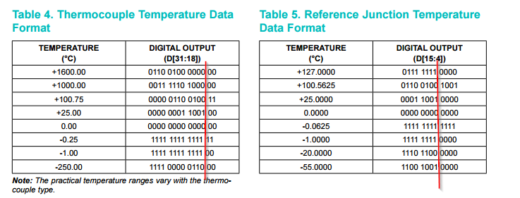

ich möchte ein MAX31885K bei mir angeschlossen. Dieser liefert auch
"plausible" Ergebnisse. Jedoch verstehe ich nicht, wie ich Minusgrade
auswerten kann.
Anbei habe ich das Datenformat hochgeladen
Die Positiven Zahlen sind für mich gar kein Problem, das verstehe ich.
Beim Thermoelement sind die ersten 12Bit die Ganzzahl und die letzten
2Bit für die Nachkommastelle
Die negativen Werte verstehe ich aber einfach nicht
