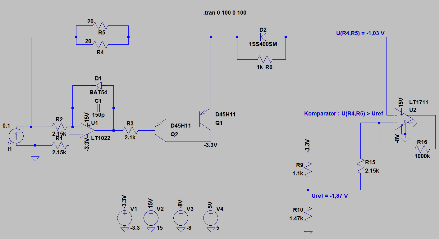

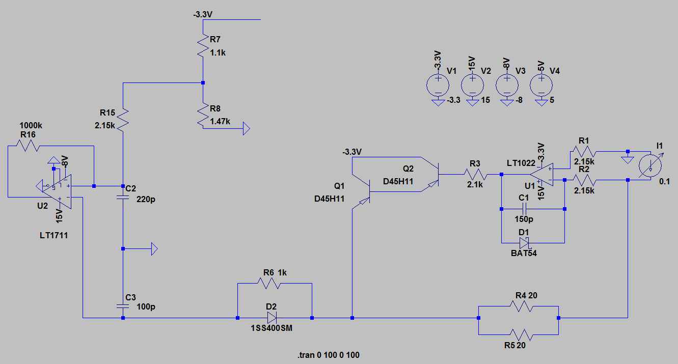

ich möchte ein Konstante Stromquelle mit einschließen ein Komparator
simulieren. Leider klapp das ganz nicht. Die Simulation läuft nicht.
Kann mir jemand helfen bzw. sagen was ich falsch mache?
Die Simulation habe ich im Anhang.
Danke im Voraus
Was erwartest du? Und was erhältst du stattdessen?
BTW: dieser Schaltplan ist unleserlich.
Mach den mal so, dass (wie allgemein üblich) OBEN das POSITIVE Potential
ist, in der Mitte die Masse und unten das negative Potential.
Und auch so, dass die Eingänge deiner aktiven Bauteile links sind und
die Ausgänge rechts...

Hallo Lothar Miller,
Danke für dein Schreibe, ich habe die Schaltung nach dein Vorschlage
nochmal hoch geladen.
Lothar Miller Schreib..
Ich möchte die Spannung U(R4,R5)= -1,03V am Widerstand R5 bzw R4 gegen
Ure =1,87 V am Komparator verglichen, so dass es ich -8V am LT1711
Ausgang habe.
Danke für die Rückmeldung
