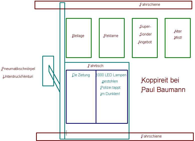

#4519009
Ich denke nicht, dass du das kostengünstig und zuverlässig umsetzen
kannst. Selbst bei beruflichen Austrägern wie Postboten, ist es oftmals
noch üblich, dass sie ebenfalls die Zeitungen ineinander reinlegen
müssen. Dort wäre der finanzielle Anreiz noch höher, diese Arbeit von
Maschinen erledigen zu lassen.
ABER:
Ich halte das dennoch für ne nette Sache! Einfach deshalb, weil das ein
interessantes Problem ist, dessen Lösung vermutlich ebenfalls nicht ganz
einfach sein dürfte.
Ein paar Tipps: Anstatt 230V Motoren, probiere es doch mal mit 12V oder
24V DC Motoren. Das ist weniger gefährlich und eventuell auch einfacher
anzusteuern (MOSFET etc.).
#4519058
Ich habe mal ein Bild angehangen, aus dem meine Idee einigermaßen
hervorgeht: Eine Art Portalkran mit einem Arbeitstisch, auf den man die
leere Zeitung legt. Über ein am Portal befestigten Sauger wird die
Zeitung zunächst angesaugt und durch Verfahren des Portales aufgeklappt.
Dann fährt man die einzelnen Beilagenstapel ab und legt dise
nacheinander in der Zeitung ab. Zum Schluß noch zuklappen und vom Tisch
auf einen Stapel schieben. (Der Arbeitszylinder oder die Spindel dafür
ist mir eben erst eingefallen)
MfG Paul

#4519082
Vielleicht findest du ein paar Anregungen zum Prinzip bei zwei der
grossen Hersteller solcher vollautomatischen Systeme:
http://www.mullermartini.com/desktopdefault.aspx/tabid-10841/9351_read-14519/
http://www.ferag.com/de/1055/Einstecken.htm
Auf youtube hats vielleicht noch detailliertere Videos.
Diese Maschinen sind natürlich nur für Grossauflagen, weshalb es häufig
bei kleineren Auflagen immer noch von Hand gemacht wird.
Aber sich mal das Prinzip anschauen und ev vereinfacht nachbauen? Die
Bögen werden mit einer Saugerwelle über eine Trommel abgezogen und so
separiert.
