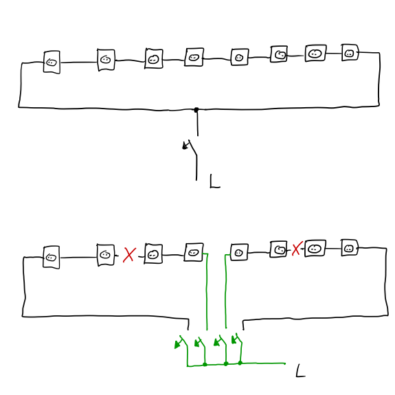

In einer Wohnung in einem Plattenbau (Westdeutschland) von 1973 habe ich
beim Austauschen einiger Steckdosen folgendes bemerkt: Zu jeder
Steckdose werden jeweils zwei Leitungen geführt, die durch die Steckdose
miteinander verbunden sind. Nach Auftrennen der Verbindung konnte ich
mit dem Duspol messen, dass Spannung auf beiden Leitungen anliegt.
Offensichtlich sind die Steckdosen in einer Ringtopologie angescholssen.
Die Elektroinstallation befindet sich fast im Originalzustand und ist
recht ordentlich ausgeführt. Die Absicherung ist mit 16A für die Leitung
auch angemessen.
Ist jemandem schon diese Art der Installation begegnet und ist diese
zulässig?
Könnten theoretisch Probleme wegen der ringförmigen Leitungsführung
auftreten?

Handelt es sich um einen Ring mit nur einem Einspeisepunkt, sollte das
ganze zwar ungewöhnlich bleiben, aber ungefährlich.
Einen Sonderfall gibt es aber: Sollte das ganze zur Entlastung der
Leitung (zu geringer Querschnitt; Kupfer minderer Qualität;
ungewöhnliche Länge) vorgesehen sein, so sollte man, so der Besitzer der
Wohnung bohrwütig ist, bei Gelegenheit mal überprüfen, ob der Ring auch
noch geschlossen ist. Die Chance beim Bohren die Phase zu erwischen
liegt wohl bei 50%. Aber selbst wenn man den Neutralleiter oder
Schutzleiter erwischt/kappt, kommt keine Freude auf.

In anderen Ländern ist sowas durchaus Standard. Da sind die Kreise
teilweise auch mit mehr A abgesichert. Durch die doppelte Führung hat
man weniger Widerstand und kann so geringere Querschnitte nehmen.
Solange der Ring intakt ist und die Absicherung entsprechend passt ist
das Ok. Probleme gibt es wenn man den Ring trennt und die Absicherung
dadurch nicht mehr passt. Dann wird die Leitung überlastet und es könnte
unangenehm werden.

Ich halte Ringleitungen für nicht fachgerecht.
Nehmen wir den Ring aus 10 Steckdosen, mit 11 Abschnitte einer 1mm2
Leitung, abgesichert mit 16A.
Eingentlich bräuchte man 1.5mm2 Leitung, da aber jeder Dose auf 2 Wegen
mit dem Sicherungskasten verbunden ist, soll das so gehen.
Aber wie schon angesprochen, 10 Dosen hintereinander wäre blöd wegen
Spannungsabfall. Sagen wir 1V pro Dose.
Die Dose im Ring, die der Sicherung am nächsten liegt (egal welche
Richtung) hat 1 Verbindung zur Sicherung mit 1V Spannungsabfall und 1
Verbindung mit dem 10-fachen Widerstand. Der 16A Strom teilt sich also
in 14.45A über 1mm2 und 1.45 über 9 andere Dosen bus zur Sicherung auf.
14.45A sind klar zu viel für 1mm2.
Daher kann man das so nicht bauen.

Ja. Ring- und Maschentopologien sind im industriellen Bereich und in
Energieversorgungsnetzten durchaus üblich und teilweise sogar
vorgeschrieben (Ausfallsicherheit).
> auftreten?
Vorteil:
1. Geringfügig kleinere Verluste, weniger Spannungseinbruch.
2. Bei Ausfall kann durch geeignete Selektion der Sicherungselemente
erreicht werden, das nur ein Sektor des Ringes ausfällt. Der Rest wird
weiter versorgt. Bei eim baumförmigen Netz wäre hinter der Unterbrechung
alles tot. Das gilt natürlich auch bei Wartungen: Es ist möglich,
lediglich Ringsegmente abzuhängen.
Nachteil:
1. Höhere Kurzschlussströme.
2. Unübersichtlicher. Zum sicheren Freischalten langt es NICHT, an
einer Stelle abzuschalten. Man muss alle Richtungen abschalten. Das ist
auch der Grund, warum hier in Deutschland für Neuinstallationen im
Wohnbereich solche Ringverdrahtungen NICHT Zulässig sind. Man
erwartet von nicht entsprechend ausgebildeten Personen nicht, dass sie
mit solchen "Komplikationen" rechnen und angemessen damit umgehen.

In dem Falle hättest Du dann mehrere Sicherungselemente (Überstrom,
Fehlerstrom) auf dem Ring verteilt. Es lösen dann halt zwei aus, Im
Idealfall die, die der Fehlerstelle direkt benachbart sind. In der
Praxis ist diese Selektivität nicht einfach zu erreichen *). Aber selbst

OP #4630578
Vielen Dank für die zahlreichen Beiträge!
EGS schrieb:
> Also bei den DDR-Plattenbauten sollte das Kabel schwer anbohrbar sein.
> Es sei den der Bewohner baut alles an den Fußboden. Dort sind in den
> DDR-Plattenbauten nämlich die Kabel für Steckdosenkreise verlegt.
Die Leitungen verlaufen in besagtem Plattenbau in der Dämmschicht des
Bodens (unter dem Estrich) und meist an der Wand entlang.
Mittlerweile wurde im Zuge von Modernisierungsarbeiten die Installation
überprüft und abgeändert. Die Ergebnisse möchte ich nun nicht weiter
vorenthalten.
Die Ringleitung mit einem Querschnitt von 1,5mm^2 war mit B16
abegesichert. Aufgrund der hohen Leitungslänge durch alle Räume der
Wohnung, wäre die vorgeschriebene Abschaltbedingung eines modernen
Sicherungsautomaten nur bei intaktem Ring gegeben (ungefährer
Querschnitt der Leitung bis zur weitest entferntesten Dose <3mm^2). Der
Ring war intakt.
Der Ring wurde nun in eine Sterntopologie zerlegt und die einzelnen
Leitungen separat abgesichert. Dazu wurde der Ring an mehreren Stellen
aufgetrennt und zusätzliche Leitungen verlegt, wie in der Skizze
schematisiert.
