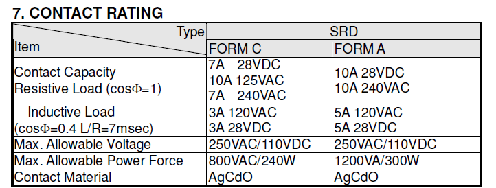

ich möchte gerne meine Rollläden mit diesem Board:
https://github.com/JanGoe/esp8266-wifi-relay
ansteuern. Da momentan die Leiterbahnen leider nur für 2A ausgelegt sind
und ich davon ausgehe, dass der Anlaufstrom vom Rolladenmotor größer
ist, möchte ich die Leiterbahnen mit Drähten verstärken. Nur ich bin mir
unsicher welchen Querschnitt die Drähte haben müssen.
Muss ich da wirklich welche mit 1,5mm² nehmen oder reicht es da auch
1mm² oder sogar 0.5mm². Ist ja nämlich nicht viel Platz auf der
Platine...
Wäre echt nett wenn mir jemand helfen könnte!
Gruß Kilian

Kilian K. schrieb:
> ich davon ausgehe, dass der Anlaufstrom vom Rolladenmotor größer ist
Worauf begründest du diese Annahme?
Die auf der Platine verbauten Relais können übrigens eine ohmsche Last
von 10A bei 250VAC schalten. Bei einer induktiven Last reduziert sich
die Schaltleistung auf 5A bei 120VAC...    :-o
Für induktive Lasten fehlt mir da zudem ein Snubber über den Kontakten.
Der verbaute VDR ist nicht für eine ständige funktionelle
Funkenlöschfunktion vorgesehen, der altert viel zu schnell und wird dann
abrauchen!

Gast #4519605
@Kilian
Wie Lothar Miller schon geschrieben hat sind diese Relais NICHT zum
Schalten von Motoren geeignet - wegen dem Anlaufstrom und der induktiven
Last.
Die Varistoren werden DEFINITIV kaputtgehen und abbrennen (deswegen
verbaut man die idR auch unter irgendeinem Schutz) - denn diese sind nur
dafür gedacht in seltenen Fällen die Spannung zu begrenzen. Für
regelmäßiges schalten benötigst du allerdings dann ein RC Glied/Snubber
über den Kontakten - dies kann abhängig von der Last aber auch wieder zu
Problemen führen..
Die Platine kann man dafür verwenden einzelne Glühlampen, evtl gute LED
Lampen zu schalten - mehr nicht. Das Internet suggeriert zwar, dass es
auch für etwas anderes funktioniert...dabei sind allerdings meistens
Bastler mit gefährlichem Halbwissen im Gange die sich mit der Materie
nur "auskennen" weil es "mal funktioniert hat". Für eine Dauerlösung ist
das nichts.
Generell würde ich dir dazu raten veernünftige Installationsschütze von
Siemens, ABB, Hager zu verbauen. Ja die Dinger sind groß und nicht
billig, aber dafür sind diese auf solche Lasten ausgelegt und im
Fehlerfall brennt dir nicht dein Haus ab!

Sascha schrieb:
> dreht sich nur noch in eine Richtung. Da scheinen 2
> getrennte Statoren für die beiden Drehrichtungen drin zu sein.
Es sind zwei Wicklungen drauf, ein Kondensatormor halt. Wenn der
überhaupt dreht, sind die Wicklungen in Ordnung. Ich hätte eher den
Endlagenschalter im Verdacht. Wenn einer nicht mehr schließt, geht nur
noch eine Drehrichtung. Einfach mal aufmachen und nachsehen.
Sascha schrieb:
> Keine extrem vertrauenserweckende Technik, ich würde die Relais eher
> überdimensionieren und gegen Spannungs- und Stromspitzen absichern was
> das Zeug hält.
German overengeneering, mit dem Absichern handelt man sich nur Probleme
ein, die man sonst nicht hätte. Es geht hier um 100 bis 200W.
Strom ist nicht das Problem, wie ich schon sagte. Spannungsspitzen schon
eher, Relais haben damit aber kein Problem. Ich hab so zwei, drei
Dutzend Steuerungen seit zum Teil über 20 Jahren am laufen. Da sind
überall Relais, auf die Beschreibung oben passt, verbaut. Wenn es nicht
gerade Sonderposten von irgendeinem Versender sind, nehme ich Omron G6C
(die sind nicht fett, eher klein).
Probleme gibts da viele, aber immer mechanisch. Verklemmte Lamellen
durch Blitzeis, vergessene Sachen auf dem Fensterbrett, der Harkenstiel
im Terassenfenster etc. Elektrisch gibts keine Probleme. Alles übrigens
ohne Snubber, rein das nackte Relais. Also genauso wie die
Jalousieschalter bzw. Taster.
