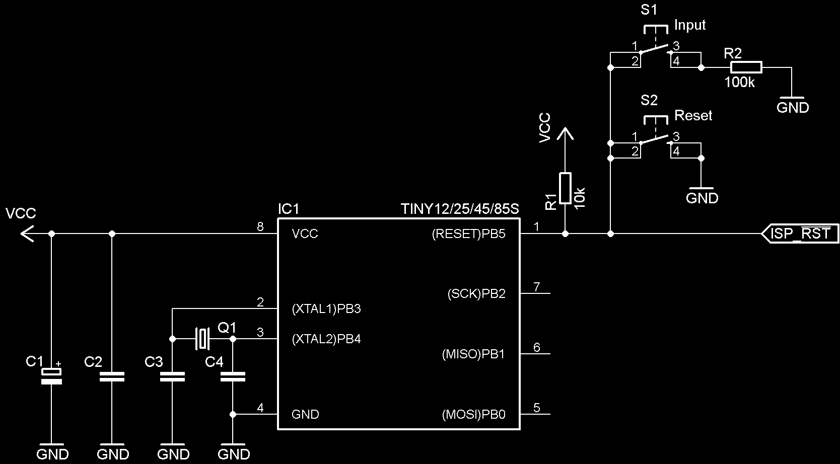

Mein grosses V. schrieb:
> Ein Taster lässt sich aber auch abfragen, ohne den Reset zu
> deaktivieren.
> Wenn der Taster über einen Spannungsteiler angeschlossen ist und bei
> Betätigung ein bißchen am Pin wackelt, lässt sich das mit dem ADC
> abfragen. Per ADC ist der Reset-Pin immer einlesbar, auch wenn er Reset
> ist. Damit sparst du dir das Deaktivieren und Aussperren.
Meinst du so wie im Anhang?
von Mein grosses V. (vorbild)
Ja. Aber mit kleineren Widerständen.
Peter D. schrieb:
> Als Spannungsteiler habe ich 10k+1k genommen.
Stellt sich aber die Frage, ob alle Programmer den 1K runterziehen
können. Aber so gewaltig ist das auch wieder nicht. Atmel-Programmer
können das. DebugWire funktioniert damit allerdings nicht.
von TBI (Gast)
Ich bin von dem allseits üblichen 10k gegen VCC ausgegangen und von da
aus auf den 0,5V Spannungsabfall gegen GND. Warum kleinere Widerstände?
