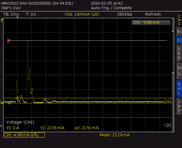

Gast #4521233
Okay, ich kann bestaetigen das es mit Qt5.5/5.6 moeglich ist eine
Verbindung zu einem selbst programmierten (Eclipse-Projekt/kein
Makefile) BLE-Device (nRF51822) aufzubauen und dort zuverlaessig Daten
in beiden Richtungen auszutauschen die keine offiziell vergebene Uuid
haben.
Was mich etwas erstaunt, hat man einmal eine Verbindung von einem
Android-Tablet zum Server/Device aufgebaut so bleibt sie bestehen auch
wenn man das Tablet ausschaltet.
Das ganze laeuft mit einer Stromaufnahme von 0.5mA bei aktivierter
Connect-LED und alle 200ms Datenuebertragung. Bei ausgeschalter LED
(blaue LED mit 3k3 Vorwiderstand) sicher noch deutlich weniger. Aber ich
bin jetzt zu faul die abzuloeten. :)
Olaf
p.s: Allerdings hab ich jetzt bestimmt ein graues Haar mehr. Das ganze
Thema ist ziemlich komplex....

Es erstaunt mich z.B das der Verbindungsaufbau bei BLE im Bereich von
einigen (5-10) Sekunden liegt wenn ich sehe das mein Server alle 200ms
sendet. Man sollte doch meinen das dies deutlich schneller geht.
Dafuer weiss ich jetzt das der Nachbar staendig vor der Glotze haengt
und das es irgendwo einen Nachbarn mit Herzproblemen gibt. :-D
Aber bei allem berechtigten Genoergel man bekommt auch einiges. Der
geringe Stromverbrauch bei BLE ist schon nicht schlecht und ich hab hier
gerade einen Verbindungsaufbau mit -103dBm hinbekommen. Sowas muss man
selbst erstmal selber hinbekommen....
BTW: Weiss einer wieso der RSSI-Wert nur einmal beim Verbindungsaufbau
gemessen wird und nicht dauernd?
Olaf

Nochmal ein paar Tips und Daten zu BLE.
Das Bild zeigt die maximale Stromaufnahme eines nRF51822. Es sind
allerdings deshalb nur 21mA weil ich auf meiner Testplatine noch einen
10uF Kondensator und einen 100uF Elko habe. Im Sendebetrieb zieht der
sicher noch mehr. Allerdings immer nur sehr kurz.
Der Mittelwert lag so bei 300-400uA. Allerdings hatte ich zwei LEDs
angeschlossen. (mit 3k3 Vorwiderstand.
Mittlerweile habe ich bei den Leds 100k als Vorwiderstand, sende alle
500ms einen 10Bit ADC-Wert und habe entsprechend den AD-Wandler im nRF51
laufen. Damit liege ich dann bei einem mittleren Strom von 170uA. Wobei
die Schaltung und das Programm sicher noch nicht auf maximale
Stromersparnis optimiert sind!

#4524498
Olaf schrieb:
>  Wenn man den J-Link angesteckt hat dann liegt die
>  Stromaufnahme immer bei einigen mA.
SWD geht nur bei aktivem CPU Takt. Der JLink schaltet deswegen die
erweiterten Sparmöglichkeiten des Chips aus, sonst könnte man nicht
debuggen.
Natürlich haben die NRF51ger einen Watchdog. Siehe Kapitel 20 im
Reference Manual.
