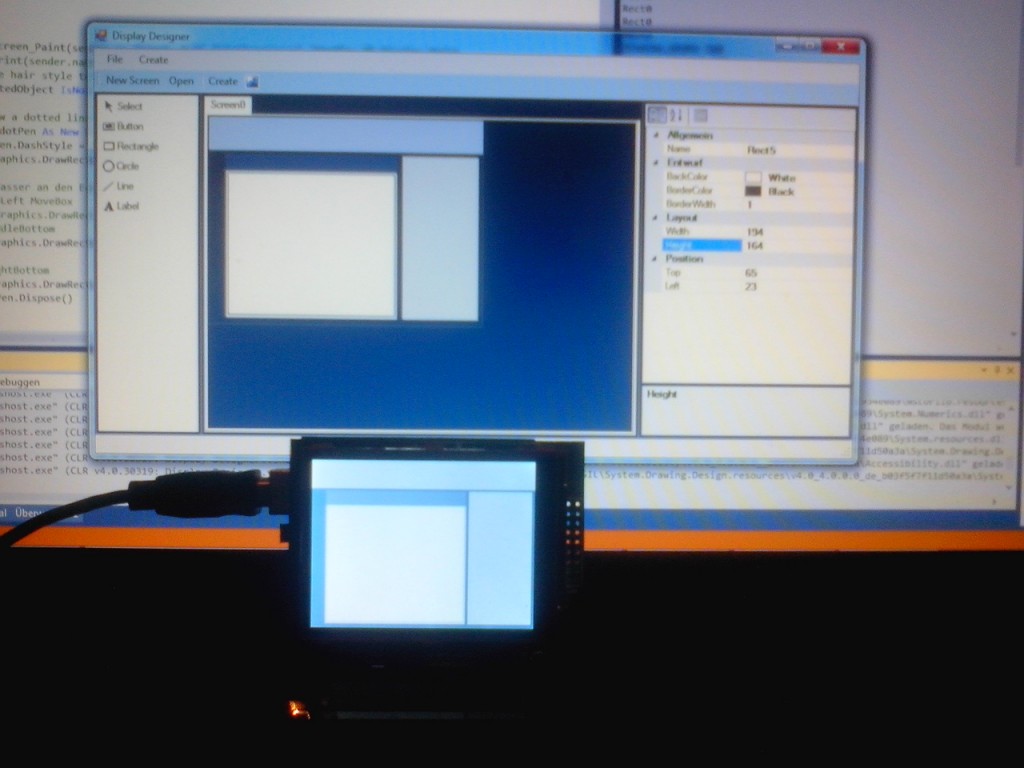

Hallo zusammen.
Ich möchte hier auch mal mein Projekt vorstellen an dem ich schon eine
weile sitze.
Wer kennt es nicht? Man hat ein Grafikdisplay und möchte die Anzeige auf
dem Display gut aussehen lassen. Also sitzt man Stunden davor um ein
einigermaßen gutes UI-Design manuell zu programmieren.
Ehrlich gesagt finde ich es für mich schon lästig immer wieder das ganze
aufzubauen, copy und paste, anpassen, kompilieren und aufspielen,
schauen ob es passt usw. usw.
Im Internet habe ich nichts gefunden das einem die Arbeit für meine
Bedürfnisse erleichtert. Also kurzer Hand beschlossen...
Ich mach mir ein eigenes Programm...
VSD - Virtual Screen Designer
Viele kennen es, dass "Virtual" in der Programmierung eine drag'n'drop
Programmierung von Benutzersteuerelemente ist. Ein sogenannter
WYSIWYG-Editor (WhatYouSeeIsWhatYouGet). Dieses Programm soll es mir
zukünftig erleichtern Projektbasierend und Objektorientierte Screens,
Menüs, etc. für Grafiksiplays zu erstellen.
Als Background-Programmierung habe ich mir meine eigene Display-Lib
erstellt.

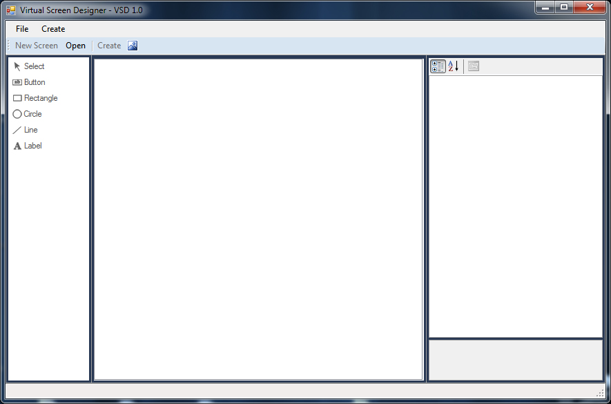

Was soll der VSD können und was kann er bis jetzt
Können soll er eigentlich alles... aber mal schauen was ich alles
reinpcke.
Was soll VSD können :
- Auswahl verschiedener Displays
- Projekterstellung mit mehreren Screens
- Aktive Speicherplatz Berechnung
- Code-Erzeugung:
      - für ArduinoIDE und AtmelStudio
      - als Selbstlaufendes Projekt oder nur als Include
- So ziemlich alle Benutzersteuerelemente mit
Eigenschaften-Einstellungen
     (Button, Lable, Rechtecke, Linien, Kreise, usw...)
- Button-Touch funktionen
und vielleicht noch anderes was mir bis jetzt noch nicht in den Sinn
gekommen ist.
Vielleicht habt ihr noch Vorschläge.

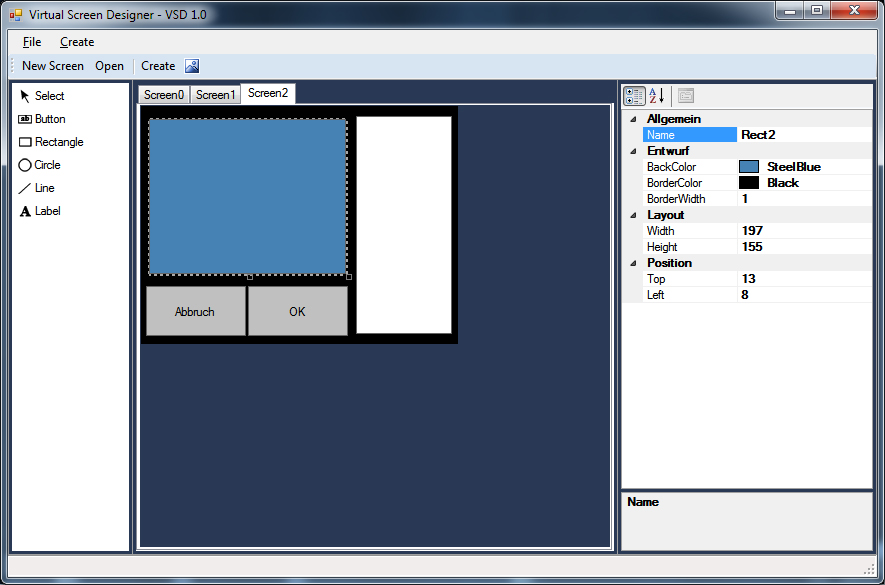

Was kann VSD bis jetzt :
- Projekterstellung
- Auswahlmöglichkeit von verschiedenen Displays
- Erstellen von mehreren Screens in einem Projekt
- Eigenschaften verändern von Benutzersteuerelmente
- Erstellen von Buttons (Press-Funktion noch in Arbeit)
- Erstellen von Rechtecken
- Code-Generierung (momentan nur als Copy/Paste möglich)
Gerne könnt Ihr eure Meinung, Vorschläge mir mitteilen.
Den Fortschritt werde ich hier zukünftig weiter posten.
Gruß Alex

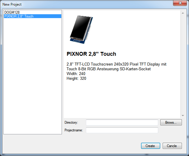

OP #4520184
Nachtrag:
Hab vergessen eindeutig zu erwähnen, dass der VSD nur für ATMEL µC ist.
Mir stehen nur µC zur Verfügung die in den Arduino Uno (28Pin) passen.
Andere Boards zum testen habe ich leider keine.
Deshalb würde ich mich sehr freuen wenn sich der eine oder andere dazu
bereit erklärt, hin und wieder meine Software auf andere Boards bzw.
Atmel-µC zu testen.
Um auch später die Display-Auswahl zu erweitern, würde ich mich auf eine
Zusammenarbeit sehr freuen. Momentan besitze ich nur die im Projekt
enthaltenen Displays (das PIXNOR und DOG-M).
Wer interesse hat bitte per PM melden.

OP #4550798
Reginald L. schrieb:
> µC- und TFT-Unabhängig
µC unabhängig ist es im indirektem Sinne auch. Mit geringem Aufwand kann
man auch andere Lib's einbinden die für andere µC gedacht sind. Ausgeben
kann man dann ja einfach include-Files in C++.
TFT unabhängig wird es auch. Statt ein Display auszuwählen wählt man die
Auswahl "Eigenes Display" aus.
> Ich bräuchte einen Designer der nackten Code erzeugt
Wie nackt meinst du?
Ausgegeben wird der ganze Quellcode. Also Funktionsaufruf und
Parameterübergabe.
