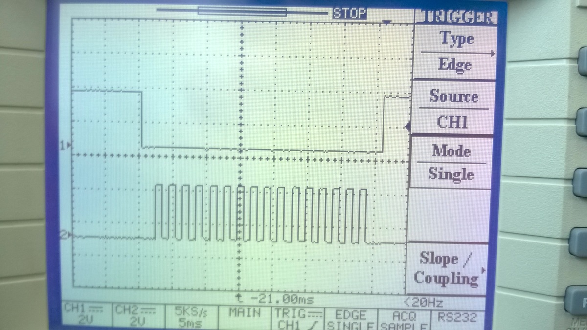

Ich versuche den AD5292 über SPI anzusprechen. Leider folgt dieser nicht
den übermittelten Kommandos(Schleifer bleibt immer in mittlerer
Position). Die SPI-Nachricht sollte stimmen, ich hänge hierzu ein paar
Bilder vom Oszi an. Momentan übermittle ich lediglich zwei Kommandos:
0x1802, um den Schreibschutz zu deaktivieren, und 0x0700, was den
Schleifer auf ca 75% des Maximalwiderstandes setzen sollte. Beides mache
ich mehrmals, zur Sicherheit, sie werden dennoch nicht erkannt. Ich habe
sowohl höheren als auch niedrigeren SS/CLK-delay ausporbiert(im Anhang
ersichtlich). Die Frequenz ist sehr gering gewählt, um diesbezüglichen
Problemen vorzubeugen (bin bis 100KHz hoch). Erwähnenswert ist auch,
dass ich nicht in der Lage war ein hohes RDY-Signal zu registrieren(am
Oszi), sowie dass ca drei Mal der Schleifer richtig gesetzt wurde (mit
selben Einstellungen bei denen es meist nicht geht).

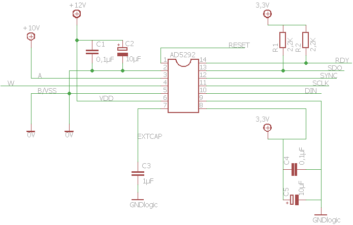

Der AD5292 ist nach Datenblatt angeschlossen:
- ~RESET an Vlogic (3,3V)
- Vss an 0V, Vdd an 15-25V; entkoppelt mit 0,1µF and 10µF dazwischen
- A an 13V, B an 0V (W wird als ~6,5V gelesen)
- EXT_CAP via 1µF an GNDlogic
- Vlogic an 3,3V vom µC, GND an GND vom µC; entkoppelt mit 0,1µF and
10µF dazwischen
- DIN an MOSI von µC
- SCLK an SPICLK von µC
- ~SYNC an SSL von µC
- SDO floating
- RDY entweder floating oder am Oszi gelesen

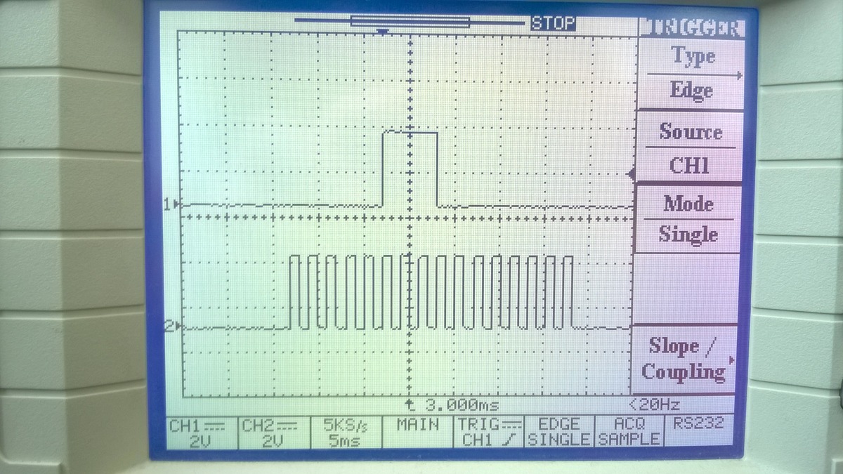

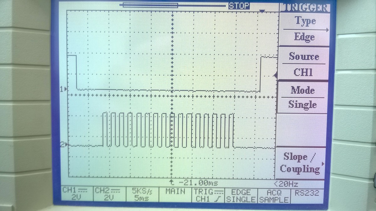

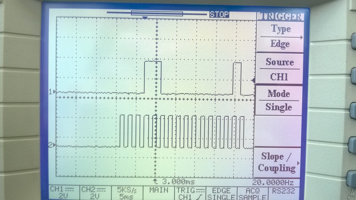

Herbert schrieb:
> - ich kann die Bilder nicht richtig zuordnen, bitte beschriften was was
> ist
Entschuldige die fehlende Beschriftung. Da der Oszi nur zwei Kanäle hat,
konnte ich jeweils nur das SlaveSelect Signal mit der Clock bzw die
Clock mit dem Mosi Ausgang zeitgleich aufzeichnen. Das erste Bild ist
das Kommando 0x700 (setzen des Schleifers). Das zweite das Kommando
0x1802 (Setzen der Schreibaktivierung, natürlich nicht in dieser
Reihenfolge ausgeführt). Die letzten beiden sind das SlaveSelect/Sync
Signal, jeweils unterschiedlich konfiguriert (höherer/niedrigerer
CLK-delay/SSL-delay)

von Jens G. (jensig)
Bis jetzt ist immer noch nicht klar, ob Du den, wenn auch nur für
Prüfzwecke, richtig beschaltet hast.
Bis jetzt wissen wir nur:

von Albert C. (a_c)
Hier das schematic um das ich gebeten wurde.

eProfi schrieb:
> sondern auch der Aufbau
> wichtig
Prinzipiell hast du da natürlich recht, und ja ich verwende ein
Steckbrett, aber aus diesem Grund verwende ich ja auch eine besonders
niedrige Frequenz. Außerdem denke ich nicht dass es ein
Übermittlungsproblem ist, da die Pakete ja wieder von SDO aus gesendet
werden wie sie empfangen werden, daher muss der AD sie ja zumindest
erkennen.

von Albert C. (a_c)
Ich habe nun einen weiteren (unbeantworteten) Post gefunden, in dem
EXT_CAP (gegensätzlich zur Anweisung im Datenblatt) an Vss/B
angeschlossen ist. Nun nur um sicherzugehen: Ich sollte GNDlogic nicht
mit Vss/B verbinden? Ich würde das nur ungern einfach ausprobieren, da
ich Angst hätte dabei den µC zu beschädigen.
von Albert C. (a_c)
Update:
Ich habe den Fehler gefunden. Es hängt wahrscheinlich mit dem Power-up
sowie dem dafür benötigtem EXT_Cap zusammen. Ich habe nun beide GNDs
(GNDlogic und 0V) verbunden, und nun funktioniert alles wie gewünscht.
Danke allen für die Hilfe.
