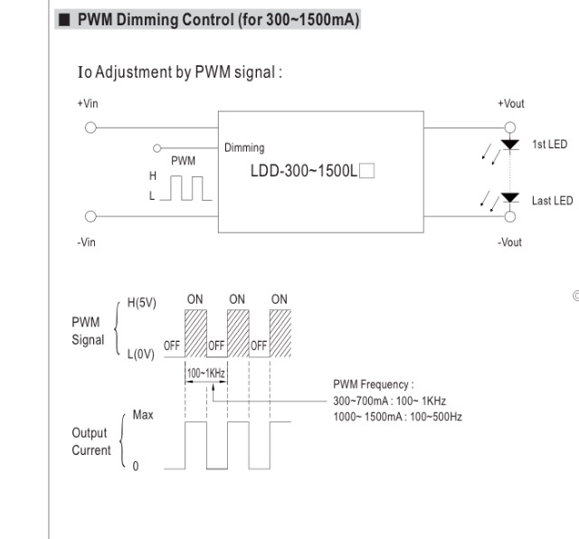

vielen Dank für die vielen Beiträge. Lt. Datenblatt
http://www.meanwell.com/mw_search/LDD-L/LDD-L-spec.pdf, Seite 5, kommt
aus dem LDD hinten kein PWM, sondern ein linear mit dem duty cycle
verringerter Konstantstrom raus. In Richtung der Spots sende ich also
kein PWM mehr. Oder verstehe ich das Datenblatt diesbezüglich falsch?

Persönliche Seite #4523389
Klaus L. schrieb:
> Lt. Datenblatt http://www.meanwell.com/mw_search/LDD-L/LDD-L-spec.pdf,
> Seite 5, kommt aus dem LDD hinten kein PWM, sondern ein linear mit dem
> duty cycle verringerter Konstantstrom raus. In Richtung der Spots sende
> ich also kein PWM mehr. Oder verstehe ich das Datenblatt diesbezüglich
> falsch?
Allerdings. Das ist kein linear verringerter Konstantstrom, sondern ein
mit der PWM zerhackter Konstantstrom.
Das will man bei der Ansteuerung von LEDs auch so haben, da sonst die
Lichtfarbe nicht konstant bleibt, und die Helligkeit nicht über einen so
weiten Bereich verstellt werden kann.
Im Datenblatt steht übrigens auch der nette Satz
During PWM dimming operation, the output current
will change to PWM style.
OP #4523821
@Jürgen: Die Kabellängen und der Kabeltyp würden mich interessieren.
Uuups, oh ja! Danke, dass ihr mich da beim vollständigen Lesen
unterstützt. Ich hatte meine Augen nur auf dem Diagramm auf der rechten
Seite und dann mit etwas Wunschdenken im Hintergrund voreilig
interpretiert :-(
