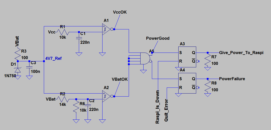

Gast #4520610
Hp M. schrieb:
> Eine Zeitsteuerung ist schlecht. Besser der RPi entscheidet selbst, wann
> er sich ausschaltet.
Ja, finde ich auch. Könnte man das nicht als letztes Skript im Run Level
machen?
Hier schreiben sie was zu UPS:
http://www.techrepublic.com/article/customizing-the-linux-bootup-and-shutdown-processes/
Was ich sauber fände:
Man macht sich ein power good Signal über 2 Schmitt-Trigger ( je eins
für Vbat und Vcc) und verUNDet sie.
Mit dem Signal wird ein FlipFlop gesetzt der die  Versorgungsspannung am
Raspi einschaltet.
Wenn der Interrupt von deiner Schaltung kommt macht der Raspi ein
Shutdown und als letzte Aktion resettet er das FlipFlop, was ihm als
Folge so lange den Saft abgedreht bis deine power good Signale beide
wieder true sind.

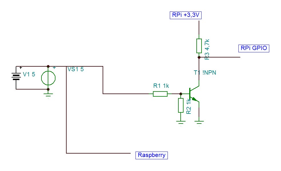

Gast #4520708
Hier mal mein Schema, sobald VS1 (Netzteil) getrennt wird, erfolgt die
Spannungsversorgung über den Akku. Dieser Interrupt bekommt der RPi mit
und überprüft nach ca 5 Sekunden ob die Spannung wieder da ist, ist dem
nicht so dann fährt der Rpi herunter. Genau hier soll jetzt die
Schaltung xy einsetzen. Denn der Rpi soll ein kurzes High an Schaltung
xy senden, und diese soll dann nach einer bestimmten Zeitspanne als
Beispiel 20 Sekunden, die Stromversorgung zum RPi komplett trennen. So
lange ich hier auf Rat warte, lese ich mal wie man ein Schmitt-Trigger
und ein FlipFlop genau aufbaut, gelesen habe ich davon schon. Aber
getestet leider noch nicht. Bin da noch ein Anfänger und hoffe ihr steht
mir mit Rat und Tat zur Seite. Danke euch!

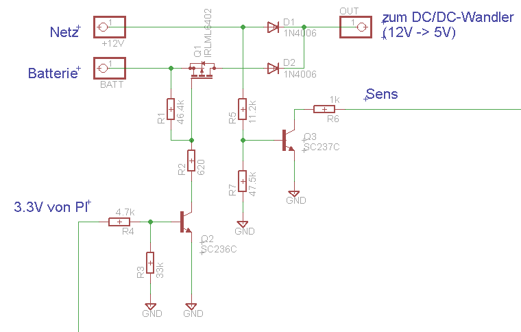

#4520733
Batterie und Netzteil parallel? Ladetechnisch eher ungünstig.
Bei meinem Bananapi habe ich folgende Varinate gewählt:
Netzteil über Diode an Ub, Batterie über Mosfet an Ub. Der Mosfet wird
über die 3.3V vom Ba-Pi gesteuert. Spannung vom Netzteil wird über einen
Portpin überwacht. Fällt der Strom aus fährt der Ba-Pi runter und
schaltet sich ab, wodurch auch die 3.3V für den Mosfet wegfallen und
damit die Spannungsversorung komplett getrennt ist.

Gast #4521303
Aber wenn ich das richtig verstehe wird bei dir der Strom sofort
unterbrochen sobald der GPIO auf Low ist oder? Da bin ich mir halt nicht
sicher ist der GPIO nicht schon vor dem kompletten "Shutdown" auf Low?
Und es wird dadurch das Herunterfahren unterbrochen? Und habe leider ken
Mosfet hier, geht denn dafür auch ein Transistor?

#4521574
Hannes schrieb:
> Könntest du evtl. deine Lösung mal als Schaltung Posten? Bin mir irg.
> wie sehr unsicher wie ich da jetzt weiter vorgehen sollte.
Also in meiner Schaltung schalte ich auf der 12V Seite um, da meine
Batterie 12V hat. Danach kommt noch ein Schaltregler (im Bild nicht mit
dargestellt). Deine Batterie dürfte aber ja auch nicht 5V haben.
Die 3.3V vom PI sorgen dafür das Q2 und Q1 während des Betriebs die
Batteriespannung freigeben, Strom fließt aber keiner da die Spannung vom
Netzteil etwas höher ist (muss den Akku ja ebenfalls laden). Fällt die
Netzversorgung aus (wird mit Q3 an einen GPIO gemeldet) fließt der Strom
aus dem Akku. Die PI wird nun nach ein paar Minuten (wenn der Strom bis
dahin nicht wieder da ist) heruntergefahren. Da er sich dann abschaltet
kommen auch keine 3.3V mehr raus und die Batteriespannung wird mit Q1
abgetrennt und der PI ist somit stromlos. Liegt wieder Netzspannung an
startet er ganz normal.

Gast #4522995
Ich hätte es vom Prinzip ungefähr so wie im Anhang gemacht (wenn es
diskret aufgebaut sein soll und davon ausgehend das die Batterie 12V
hat).
Startbedingung: Batterie ist angeschlossen, aber Netzteil ist noch aus.
Dann ist VBatOK true, aber VccOK false.
Dadurch ist PowerGood und Give_Power_To_Raspi false.
Sobald Vcc eingeschaltet wird und einen gültigen Wert erreicht wird
VccOK true und dadurch auch PowerGood und Give_Power_To_Raspi.
An Give_Power_To_Raspi müsste ein Logic Level Mosfet der dann den Raspi
einschaltet.
Sobald der hochgefahren ist, liest er zyklisch PowerFailure ein.
Das ist noch gesetzt da Vcc am Anfang nicht anlag.
Das Resettet der Raspi jetz einmal über Quit_Error.
Im Normalfall würde jetzt kein Fehler mehr anstehen und der Raspi
arbeitet normal.
Sollte eine erneute Unterschreitung einer der Spannungen auftreten, wird
PowerGood wieder false und PowerFailure true.
Dies liest der Raspi ja wie gesagt zyklisch ein und fährt sich bei
PowerFailure true herunter. Nachdem er wirklich down ist (letztes
Script), setzt er Raspi_Is_Down true und schaltet somit seinen eigenen
Logic Level Mosfet ab --> Raspi ist aus und bleibt es auch so lange bis
Power_Good wieder true wird. (Das ganze Startet von vorne)
A4 und somit Power_Failure kann man sich theoretisch sparen wenn man
Power_Good schnell genug einliest und somit jeden Fehler detektiert.
Die deutlich einfachere und wahrscheinlich kleiner Version wäre, wenn
man beide Spannungen zyklisch über einen kleinen Tiny oder einen ADC
einliest und dann entweder über Portpin oder UART die Spannugen pollt
oder halt per Interrupt eine gefeuert bekommt.
