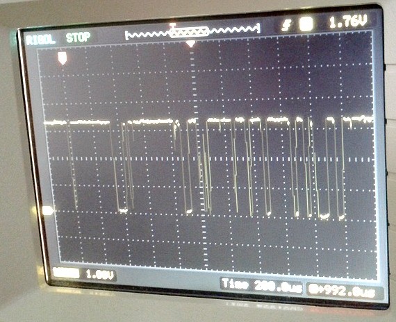

Von ELV habe ich mir den Superhet-Empfänger RX868H-DV*1  gekauft, um die
Daten von Funkthermometer zu empfangen. Am Datenausgang erhalte ich
jedoch nur Müll. Das Signal wechselt permanent und ohne erkennbares
Muster auf dem Oszilloskop wild hin und her.
Die Stromaufnahme ist mit 9 mA bei 3,3 V in Ordnung, der Enableeingang
funktioniert ebenfalls.
Ein SDR-Empfänger (Stick) empfängt die Signale der Thermometer
einwandfrei und zeigt mit SDR-Sharp keine Auffälligkeiten bei 868,35
MHz.
Kennt jemand dieses Modul und kann mir weiterhelfen?

Sendet der Sender auch oder ist das, was du da siehst das Rauschen der
Welt?

Die Sender senden und werden mit einem DVBT-Stick und SDR-Sharp
einwandfrei empfangen.

Dieses Modul kann ausschliesslich die 868,35 MHz empfangen mit einer
Bandbreite von 230kHz. Dann auch nur ASK Modulation mit bis zu 2kBit/s.
Das schränkt die Verwendung sehr stark ein und es kann sein, das deine
Sensoren eine völlig andere Modulation, eine höhere Datenrate oder auf
einer anderen Frequenz senden.

passt denn Deine Auswertung? Natürlich kommt da ständig Datenmüll aus
dem Empfänger, jedes Rauschen, jede Störung.
Also warten auf die Syncfolge, die das Thermometer sendet, dann auf den
Datenbeginn und dann die Daten einlesen und auswerten.
Womit dekodierst Du die empfangenen Daten oder womit willst Du es
machen?

Natürlich ist das das Problem, sonst würdest du doch am Datenausgang das
Signal der Sensoren empfangen, und das Posting hier wäre nicht nötig. Es
liegt also nahe, das der Empfänger einfach nicht zu den Sensoren passt.
Solche einfachen Empfänger liefern ständig beinhartes Rauschen, wenn
kein Signal empfangen wird. Für den Moment des Empfangs kommen dann kurz
mal die Daten am Ausgang und danach wieder das Rauschen.
Leider funktioniert die Software meines Rigols nicht unter  Windows 8.1,
so gibt es nur ein Handybild der Störungen.
Bei einem Empfänger (Conrad) für 434 MHz habe ich diese Störungen nicht,
der Empfänger zeigt nur die Nutzdatendaten der 434-Sensoren an.
Allenfalls ein Sensor aus der Nachbarschaft funkt mal dazwischen. Darum
gehe ich davon aus, dass diese massiven Störungen nicht normal sind.
Decodieren will ich die Daten mit einem ATTiny2313A.

Das ist ganz normal bei diesen einfachen Empfängern. Ist einfach
digitalisiertes Rauschen solange kein Sender aktiv ist.
Das wurde zwar schon mehrfach genannt: Ohne 868,35 MHz Träger gibt es
Datenmüll. Die Empfänger kommen bei den besseren FS20 Empfangsmodulen
zum Einsatz. Diese arbeiten mit OOK und haben eine anständige
Reichweite.
Gerade habe ich mir das Signal bei einem solchen funktionstüchtigen
Empfänger auf dem Skope angesehen. Mein Ergebnis:
