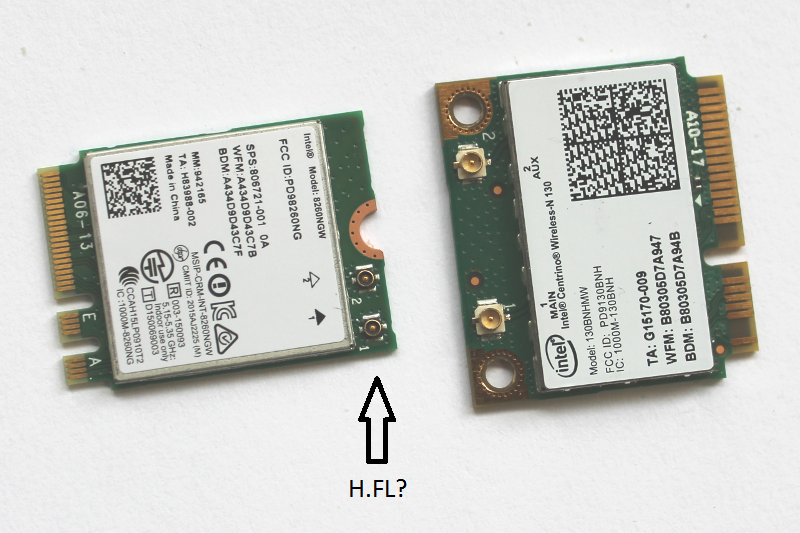

ich habe ein Intel AC8260 WLAN Modul gekauft
(http://www.intel.com/content/dam/www/public/us/en/documents/product-briefs/dual-band-wireless-ac-8260-brief.pdf)
und möchte daran per Kabel die zwei erforderlichen SMA Antennen
anschließen. Allerdings verfügt das Modul über andere HF Buchsen, als
ich gewohnt bin.
Rechts im anhängenden Bild sind die Buchsen zu sehen, die ich kenne.
Wenn ich es richtig sehe heißen diese "U.FL". Wie heißen die Buchsen vom
linken Modul? Von ergoogelten Bildern könnten sie "H.FL" heißen, ich bin
aber nicht sicher. Kann das jemand bestätigen bzw den korrekten Namen
nennen?
Kennt jemand eine eine Bezugsquelle für ein Adapterkabel von der entspr.
Buchse (H.FL?) auf SMA? U.FL auf SMA finde ich wie Sand am Meer, für
Adapterkabel für H.FL finde ich nur sehr wenige Anbieter, aber
vielleicht suche ich auch falsch ...
Vielen für alle Tipps und Hinsweise!

Nö. Wie oben dargestellt ist es sicher keine U.FL buchse. Ich habe ein
U.FL zu SMA Kabel - und das passt nicht. Und man sieht ja auch auf dem
Bild wie unterschiedlich die Buchsen aussehen. Die Frage war, ob es eine
*H.FL* Buchse ist. Vielleicht weiß jemand etwas dazu.

Ah, hätte genauer lesen sollen! Zur Entschuldigung habe ich mal etwas
gegoogelt, der Stecker heißt MHF4 und plötzlich findet man auch massig
Pigtails...
