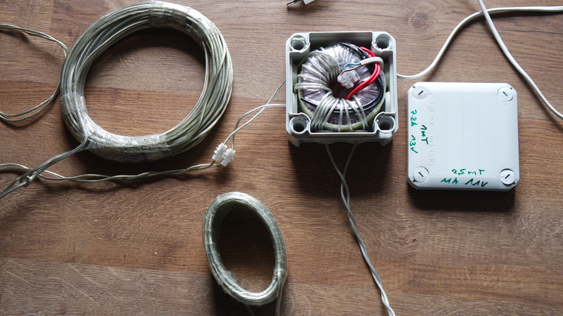

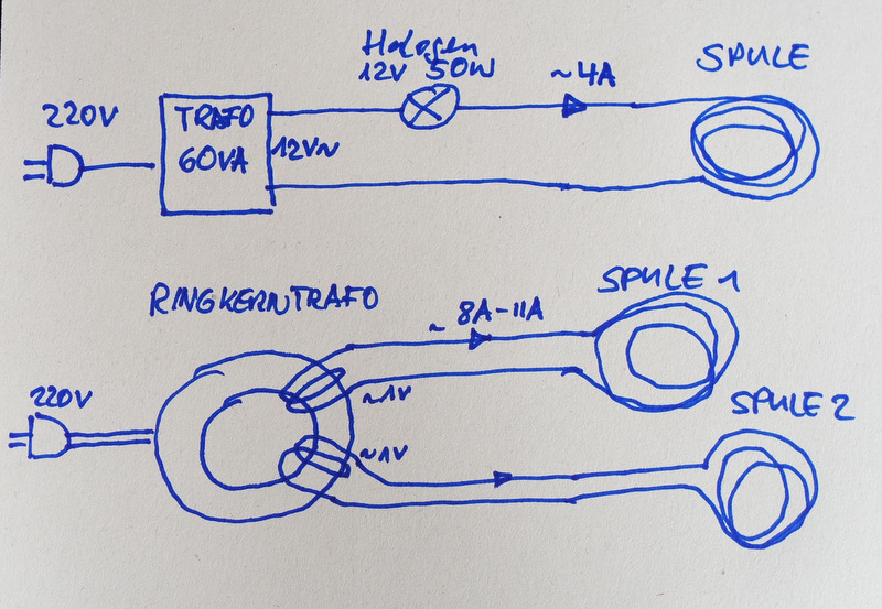

Damit lassen sich sehr preisgünstig mit einem Halogenlampenseilsystem
sowohl die Anwendungsspulen wie auch die notwendige Stromversorgung

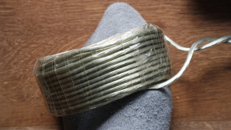

realisieren. Aus den isolierenden Stromseilen lassen sich die
Anwendungspulen wickeln, ca, 30-50 Windungen sind je nach Durchmesser
erforderlich. Der Ausgang des 12V Trafo, möglichst 60VA, wird in Serie
mit einer 50Watt Halogenlampe und der Anwendungspule geschaltet, somit
wird die Anwendungsspule von ca. 4A Wechselstrom durchflossen und damit
das magnetische Wechselfeld erzeugt. Dieses ist genau im Zentrum der
Spule maximal, sodas der betroffene Körperteil möglichst genau im Innern
der Spule angeordnet werden sollte. Bei Arthrose zB. in den
Fingergelenken ist dies einfach möglich.

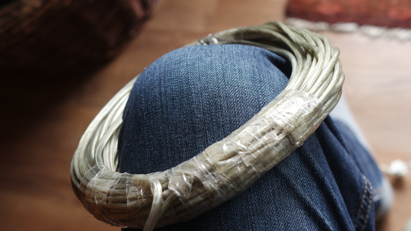

Eine größere Spule mit ca. 15cm Innendurchmesser eignet sich zB. für
Probleme mit dem Hüfte, Knie oder Ellenbogengelenken.

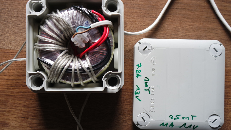

Eine bessere Lösung besteht aus einem Ringkerntrafo, zB. dem 60VA Modell
von Polin (94-300399 Ringkerntrafo HP0060-01, 12V/5A) für 14Euro. Hier
kann mit dem Halogenseilen eine (oder auch 2) zusätzliche Wicklung von
ca. 8-10 Windungen aufgebracht werden.  Damit sind ca. 1.2V
Sekundärspannung erzielbar, aber jetzt bei direktem Anschluss der
Behandlungsspulen nur mit dem ohmschen Widerstand der Spulen Ströme von
7-12A. Die 12 V Wicklung wird nicht verwendet. Auch zwei Spulen können
gleichzeitig aufgebracht werden. Die in den Spulen verbratene
Verlustleistung von 7-12W führt zu einer leichten Erwärmung der Spulen
die als sehr angenehm während der Behandlung empfunden wird.
