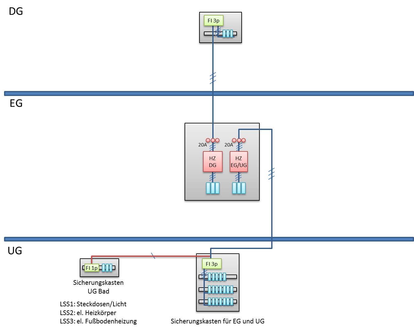

Ich bin gerade dabei in meinem Haus (Bj. 1977) ein Bad im Keller
nachzurüsten.
Das Bad möchte ich mit 3 Sicherungen und einem FI ausstatten.
Die drei Sicherungen sind für Licht/Steckdosen, el. Heizkörper und el.
Fußbodenheizung.
Wie die aktuelle Installation vom Haus aussieht, kann man im angehängten
Bild sehen.
Im Sicherungskasten für das UG und EG ist leider kein Platz mehr für die
3 Sicherungen und den FI.
Möchte deshalb einen Aufputzverteiler/Sicherungskasten in einem
Nebenraum vom Bad installieren.
Dazu habe ich die folgenden Fragen:
A)
Ist es zulässig, dass ich im UG Sicherungskasten noch vor dem FI mit
einem Kabel zu dem Sicherungskasten zum Bad gehe und dort das Kabel erst
absichere?
Im EG sind noch 3 Schmelzsicherungen im Stromkasten nach den
Stromzählern geschaltet, bevor es zum Sicherungskasten in den Keller
geht.
B)
Wie klemme ich die Leitung zum Sicherungskasten vom Bad fachgerecht vor
dem FI im UG Sicherungskasten an?
C)
Werde die Installation dann natürlich von einem Elektriker abnehmen
lassen.
Gibt es sonst noch etwas zu beachten?
Vielen Dank für eure Hilfe vorab!
Gast #4521252
In den Sicherungskasten EG/UG würde man eine Hauptleitungsabzweigklemme
setzen und von da aus auf die beiden FIs gehen
(http://www.hager.de/produktkatalog-neuheiten/energieverteilung-und-zaehlerplatzsysteme/anschlusstechnik/hauptleitungsabzweigklemmen/184.htm)
Da du im Bad 2 Heizungen betreiben willst würde ich empfehlen das ganze
gleich 3 Phasing auszulegen (3x16mm²).
Evtl macht es aber mehr Sinn einen zweiten Kasten neben den bestehnden
zu setzen, da du sowieso Platz für die Verteilung der Zuleitung
brauchst. Von da aus dann einfach mit 3x2.5mm² NYM weiter.
#4521431
So, wie du es gezeichnet hast, kannst du es machen. Allerdings solltest
du die Leitungsverbindung zum UV Bad, mit dem gleichen Querschnitt
versehen wie die Zuleitung EG/UG. Normalerweise findet man da bei
älteren Installationen ein 4x 10mm² vor. Bei neueren Anlagen ein
5x10mm². Ich empfehle dir, ein 5 adriges Kabel zu verlegen. Das
Einführen und anschließen im UV EG überlässt du dem Elektriker.
Gast #4521437
Wenn Platz ist, wäre das günstig (auch bei Kellerflutung), allerdings
bei FI-Auslösung recht finster im Bad? Für Bad-Licht weiterer Automat
mit FI wäre zu überlegen.
