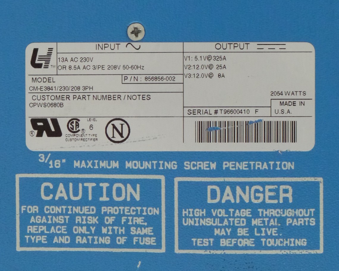

hab hier ein starkes Netzteil "Super-Mite-A" (Model CM-E3841/230/208
3PH) zu verkaufen mit folgenden Ausgangsspannungen:
V1: 5,1V / 325A
V2: 12V / 25A
V3: 12V / 8A
Eingangsseitig kann man es mit 230V AC betreiben oder mit 208V Drehstrom
(US Standard).

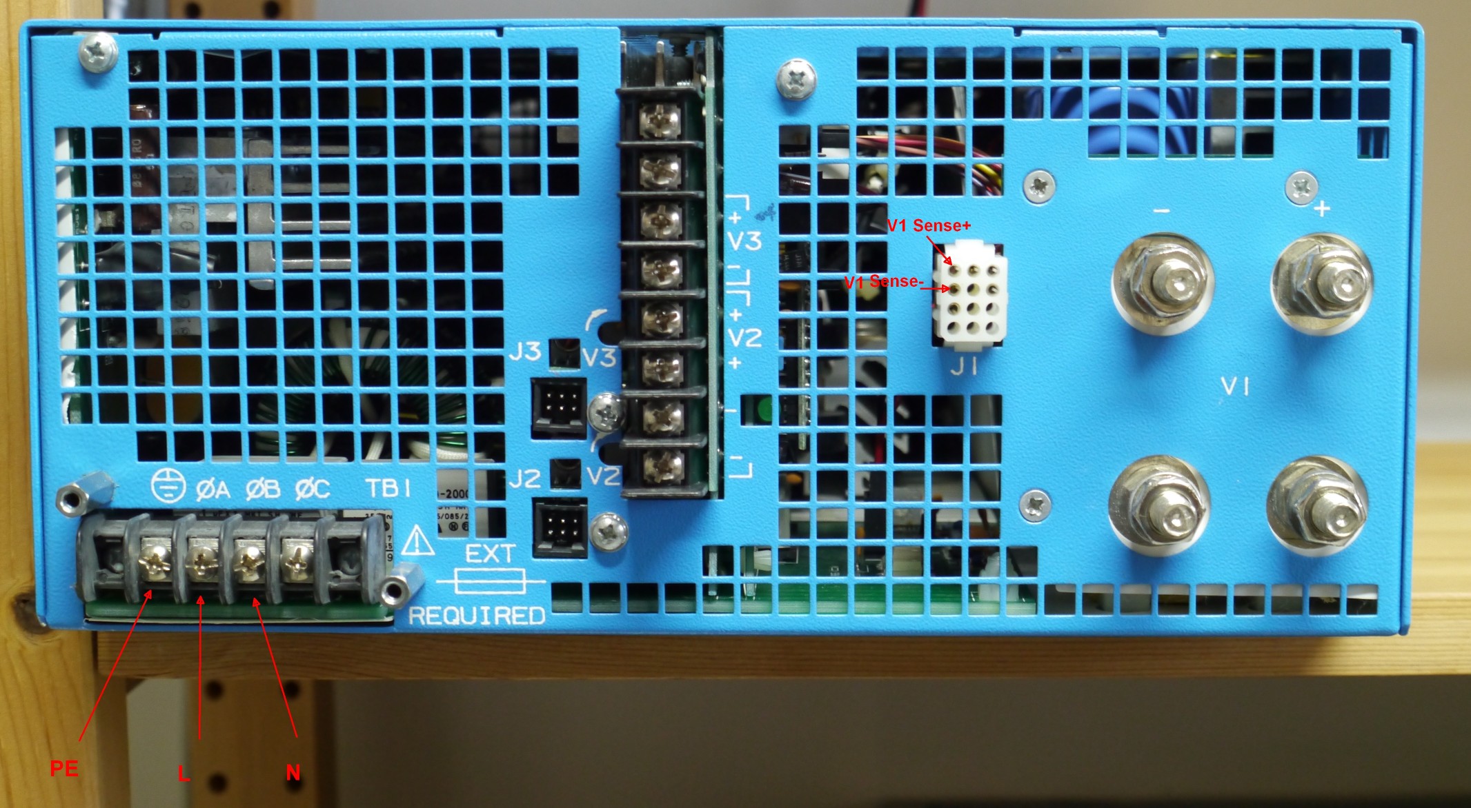

V2 und V3 lassen sich per Trimmer justieren, V1 hat einen Sense-Eingang
(bei den hohen Strömen auch sehr zu empfehlen, den zu benutzen).

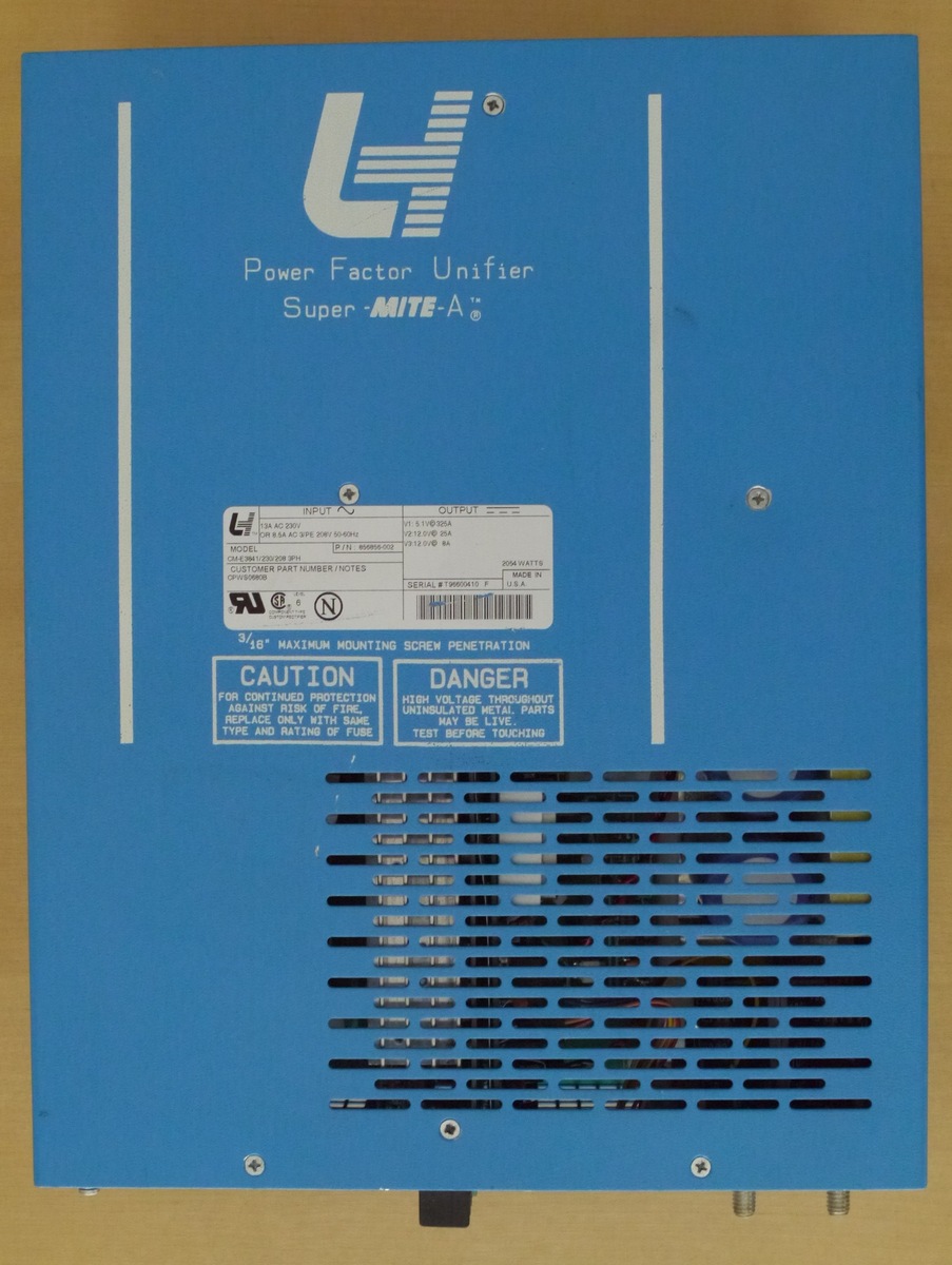

Maße (BxHxT) = 280 x 125 x 380 mm
Gewicht ca. 11 kg

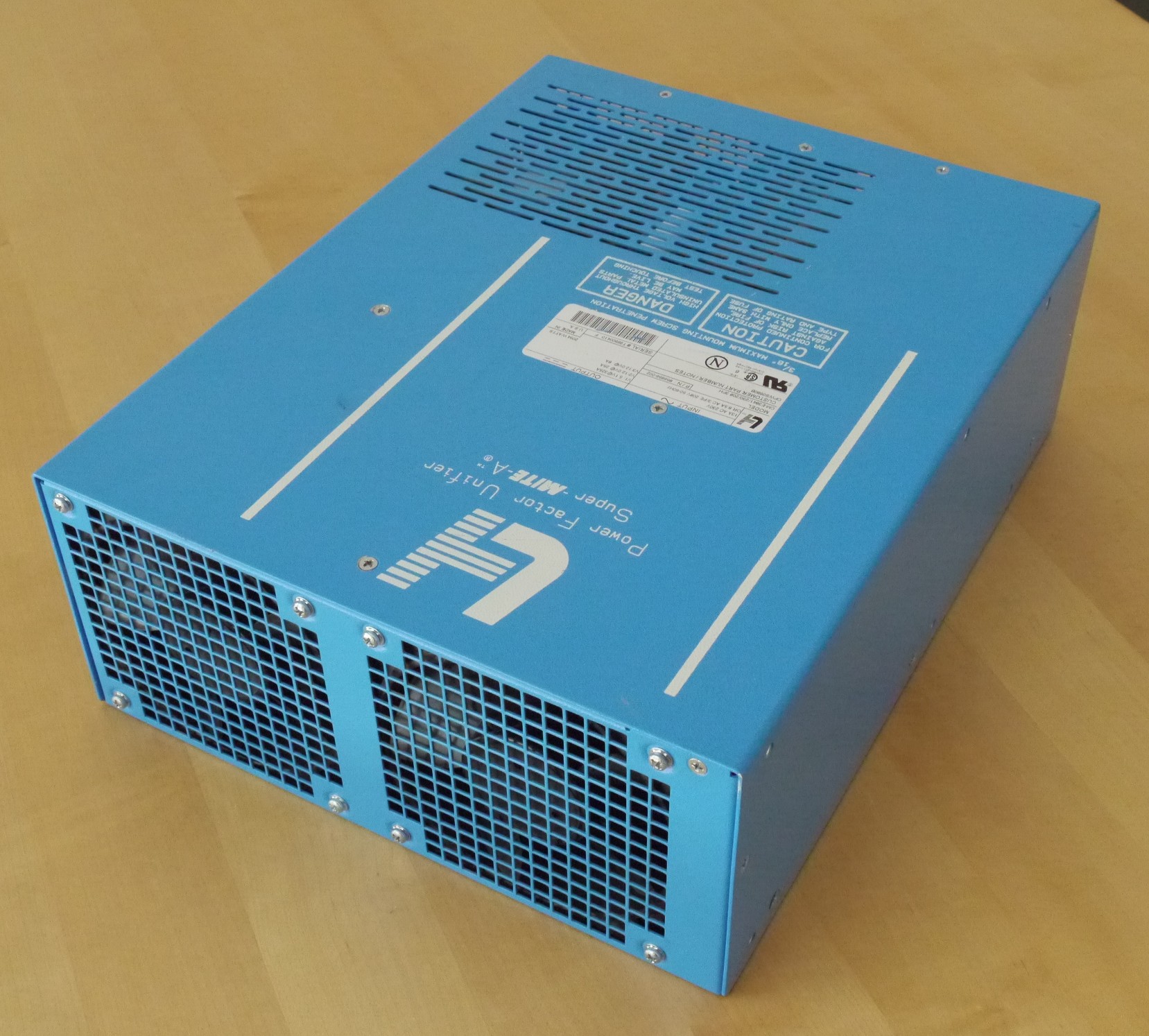

> Und wie laut wurde es bei 100A?
Hmm, ist schon ein paar Tage her, als ich es getestet habe, aber es war
glaub schon deutlich zu hören. Das NT hat auf einer Stirnseite zwei 120
mm Lüfter und die erzeugen eben einen gewissen Geräuschpegel.
Einen Schallpegelmesser hab ich nicht, ich könnte es nur evtl. nochmal
anschließen und eine subjektive Beschreibung des Geräuschs geben.
> Misst der Sense Eingang die Spannung an meinem Verbraucher, wenn ich
> diesen dort anschließe?
Na dafür ist ein Sense-Eingang doch da, also: ja!
Edit: Genauer gesagt ist er dafür da, die Spannung zu messen und am Ort
der Messung auf den gewünschten Wert (hier 5,1V) zu regeln. Also Du
versorgst die Last über die Schraubklemmen mit dicken Leitungen und
verbindest gleichzeitig den Sense über separate (dünne) Leitungen mit
der Last, dann wird der Spannungsabfall auf der Versorgungsleitung
kompensiert und die Last sieht 5,1V.
