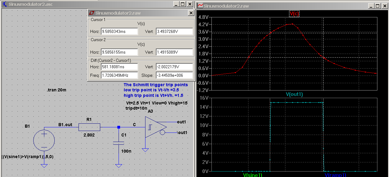

ich habe ein Problem mit dem nativen Schmitt Trigger in LTSpice. Ziel
ist es später mal einen Wechselrichter mit Sinusmodulation in LTSpice zu
simulieren. Dafür baue ich mir grade eine Ansteuerung á la
Sinus-Dreieck-Vergleich. Angehängt dafür die .asc. Problem habe ich
gerade bei der Generiegung einer Totzeit. Dafür läufte die PWM über
einen RC-Tiefpass in einen Schmitt Trigger. über die Hysterese will ich
so eine Totzeit "generieren" aber leiider klappt das nicht. Der Schmitti
macht keine Hysterese, was habe ich falsch gemacht?
Grüße
Flo_Rida
Versuch es mit dem Parameter tripdt für den Schmitt-Trigger. Mit 10ns
passen die gemessenen Werte zu den eingestellten und man muß nicht für
die komplette Simulation den max. timestep vorgeben.
Aus der Hilfe:
The gates and Schmitt trigger devices supply no timestep information
to the simulation engine by default. That is, they don't look when
they are about to change state and make sure there's a timestep close
to either side of the state change. The instance parameter tripdt can
be set to stipulate a maximum timestep size the simulator takes
across state changes.

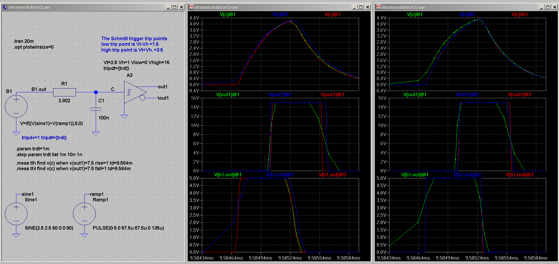

Also ich sehe die Hysterese.
Füge noch den Parameter tripdt=1n hinzu.
Damit bekommt man steilere Flanken am Ausgang des Schmitt-Triggers.
Vt=2.5 Vh=1 Vlow=0 Vhigh=15 tripdt=1n
> .tran 1f 20m uic
Ein .TRAN mit maximalem Zeitschritt würde so aussehen.
.tran 0 20m 0 0.1u uic
Da hast du wieder einmal wahr ;)
Wenn man (Vhigh+Vlow)/2 als Umschaltkriterium des Ausgangs nimmt,
unterscheiden sich die Schaltpunkte nicht sehr deutlich. Mich hat dabei
tatsächlich die Flankensteilheit irritiert.
Measurement: tlh
  step  v(c)  at
     1  3.49732  0.00958504
     2  3.50429  0.00958504
     3  3.50004  0.00958505
Measurement: thl
  step  v(c)  at
     1  1.53858  0.00958558
     2  1.50247  0.00958561
     3  1.49974  0.00958557
Dabei fiel mir auf, dass auch V(C) bzw. V(B1.out) davon beeinflusst
werden.
Auch wenn es eher ohne praktischen Nährwert ist - sollte man auch B1 zu
kleineren Schritten zwingen, wobei sich die Unterschiede der
Schaltschwellen vergrößern?
Measurement: tlh
  step  v(c)  at
     1  3.56572  0.00958503
     2  3.50302  0.00958505
     3  3.49911  0.00958505
Measurement: thl
  step  v(c)  at
     1  1.71125  0.00958557
     2  1.51478  0.00958558
     3  1.49981  0.00958558
