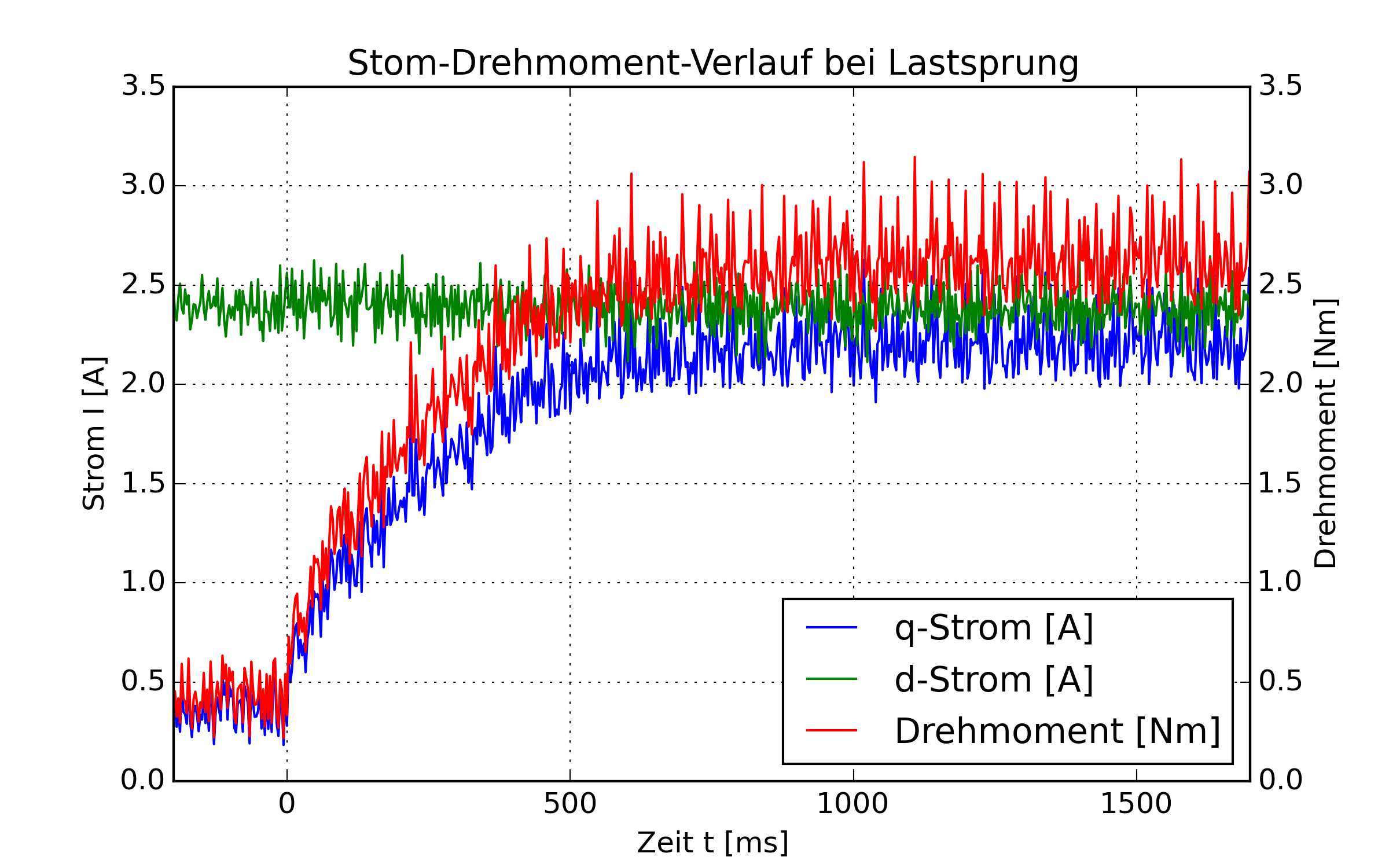

Ich habe das mit Reportlab rein interessehalber mal selber probiert. Das
Python-Script ist völlig überkommentiert aber ich weiß nicht wie viel
Ahnung du von Python hast. Wenn man es auf reinen Python-Code reduziert
bleibt jedenfalls nicht mehr viel übrig. Das Skript ist natürlich alles
andere als schön, weil alles relativ statisch ist, wie z.B. Dateinamen.
Jedenfalls liefert das Skript, wenn man die CSV-Datei 5.2.9.dat und
5.2.9.png im gleichen Verzeichnis wie das Skript hat, die datei
5.2.9.pdf.
Die Ausgabe finde ich schon ganz ok, wenn auch noch stark
verbesserungsbedürftig, vor allem bezüglich der Nachkommastellen. Hier
würde sich vermutlich der Umweg über ein Numpy-Float-Array lohnen, aus
dem man dann die benötigte Stringliste erzeugt, wobei man dann z.B. mit
"%.2f" die Nachkommastellen angeben kann.
Auch der Header der CSV fehlt komplett und ein bisschen Platz zwischen
Diagramm und Tabelle könnte auch sein. Da hatte ich jetzt keine Lust
mehr das noch zu implementieren.
Das Diagramm 5.2.9.png ist übrigens auch mit Python aus der CSV
erstellt, allerdings ist der Sourcecode nicht im Skript enthalten.
