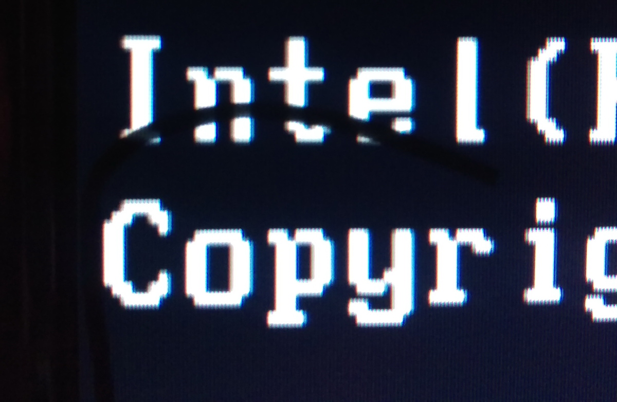

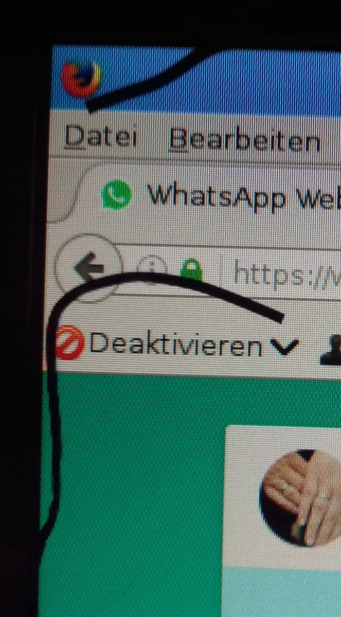

ich habe hier einen Monitor von LG (Flatron L227WTP), der eigentlich
einwandfrei funktioniert. Eigentlich, bis auf ein kleines Problem:
Irgendwas hat sich im LCD-Modul vom Rand gelöst und ist in den Bereich
der Bildfläche "gewandert".
Am linken Rand ragen schwarze Streifen ins Bild.
Es sind keine toten Pixel, denn wenn man genau hinschaut sieht man, daß
das Bild durch diese Streifen durchschimmert.
Siehe Bild 001.jpg im Anhang - besonders das I und n von Intel.
Garantie ist lange um, also keine Option.
Ich fürchte nun, daß das LCD-Modul an sich nicht zu öffnen ist, diese
Streifen also nicht so einfach zu entfernen sind.
Meine Suche ergab zwar jede Menge Videos und Infos zum Thema, wie man
den Monitor zerlegt, wenn die Kondensatoren platt sind, aber leider
keinen Hinweis zum LCD.
Da ich die Hoffnung aber nicht aufgeben und den Monitor gerne reparieren
will, frage ich Euch: Was würdet Ihr tun?
Danke,
Michael

Das sind die berüchtigten Bildschirmwürmer, die ernähren sich von
Windows-Desktops...
Könnten aber auch Dichtstreifen zwischen dem LCD-Glas und der
Hintergrundbeleuchtung sein ;) Man kann sowas schon zerlegen, meistens
ist das nicht verklebt, sondern nur mit Blech-Origami fixiert.
Allerdings ist je nach Geschick vermutlich etwas langwierig, man muss da
gut auf die dünnen Flexleiterbahnen des LCDs aufpassen.

wenn Du in Kauf nimmst, daß das Ding nicht überlebt: zerlegen und
reparieren.
Ich habe sowas mal mit einem 32" LCD-TV gemacht, wo sich auf der
Displayrückseite Rauchspuren abgelagert hatten.
Bin da reltiv respektlos, mit Bildröhren groß geworden usw., bei einem
nackten 32" LC-Display mit wohl weniger als 1mm Dicke und dranhängender
Treiber-Folienleiterplatte hatte ich ziemlichen Respekt, das auf eine
Decke zu legen und vorsichtig möglichst ohne Druck zu reinigen...
Der TV läuft immernoch. :-)
Wenn Du den Blickwinkel auf das Display von senkrecht auf schräg
veränderst, bewegen sich diese Streifen in Relation zum Nutzbild, und
wenn ja, in welcher Richtung?
Mit dieser Parallaxe könntest Du feststellen, ob sie sich hinter dem
eigentlichen Displaypanel (d.h. zwischen Glas und
Hintergrundbeleuchtung) oder vor dem Panel (zwischen Displayglas und
einem möglicherweise davorgesetzten Schutzglas) befinden.
