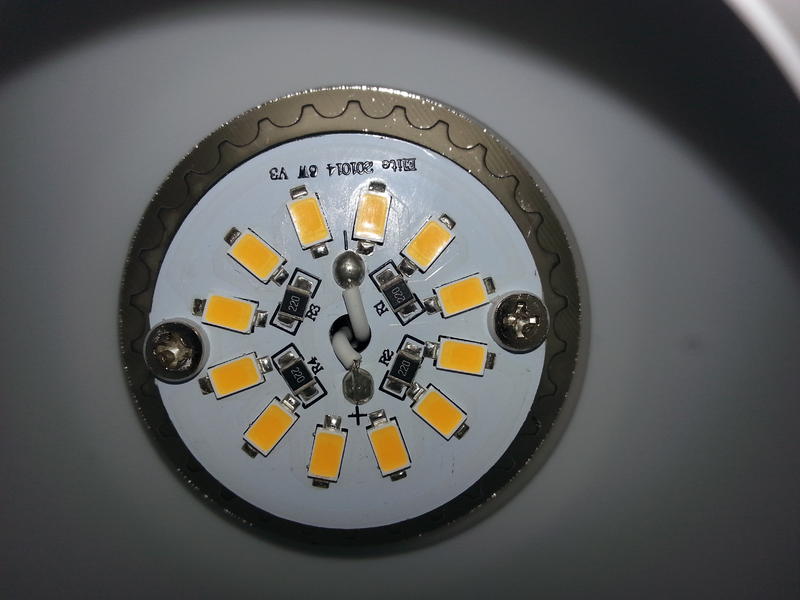

ich will eine ersatz Platine für die im Anhang zu sehende Platine
erstellen. (Oder besser gesagt, ich will aus 4x 3 parallen LEDs eine
Serienschaltung aus 12 LEDs machen um diese mit einem LED Treiber
treiben zu können) Auf der Rückseite ist die Platine mit Alu beschichtet
dh. einlagig. Ausgelegt sind diese 5730 LEDs ja meist für 150mA bei 3.xV
Bei dieser Lampel fließen aber "nur" 1/8 mA.
Nun würde ich das ganze gerne mit einer Platine verbinden, die ich eh
herstellen lassen wollen würde. Hier habe ich aber nicht die Alu
Rückseite, dafür aber eine durchgezogene Kupferlage.
Sollte das für die Kühlung ausreichend sein, oder sollte ich ggf. doch
einen andern Hersteller raussuchen, der die Rückseite mit Alu
produziert?
Bevor der vorschlag kommt, dass einfach selbst umzulöten... Das würde
funktionieren, aber der Hersteller scheint keine Ersatzplatinen zu
verkaufen. Und da die Lampe aktuell in Gebrauch ist (300 km entfernt),
funktioniert das leider nicht.
Sollte jemand eine Quelle kennen, wo man die Platine kaufen kann, würde
ich mich natürlich über einen Hinweis sehr freuen! :)

OP #4522766
Entschuldigt. Bild im Anhang.
Und natürlich sinds 1/8 A.
Warum wurde mein Beitrag eigentlich von Platine hier in Analog
geschoben? Es geht mir doch im wesentlichen darum, ob Kupfer ausreicht
oder man eher Alu verwenden sollte.
Warum ist es eigentlich nicht möglich ein Bild zu löschen?
Also ca. 0,4W pro LED, das ist recht unkritisch.
Dafür braucht man kein LPL mit ALU-Kern.
Man sollte nur möglichst beisseitig große Cu-Flächen zur Kühlung nutzen.
Wenn möglich sollte die Dicke das Basismat. reduziert werden z.B. auf
0,8...1mm und die Cu-Kaschierung sollte möglichst dicker als üblich
gewählt werden (z.B. 70um).
Natürlich sollte auch die Gesamtfläche der LPL ncith zu klein sein.

Diese Träger-LP für 3 LED kann ohne Kühlkörper bis max. ca. 5W belastet
werden.
http://uwiatwerweisswas.schmusekaters.net/Uwi/ELEKTRONIK/LED_LAMPEN/SCHREIBTISCHLAMPE/63_LPL_unten.JPG
http://uwiatwerweisswas.schmusekaters.net/Uwi/ELEKTRONIK/LED_LAMPEN/SCHREIBTISCHLAMPE/09_LPL_LED-LAMP_3xXR-E.JPG
Die LPL sind ca. 1mm dick und beidseitig mit 70um großflächig belegt.
Gruß Öletronika
