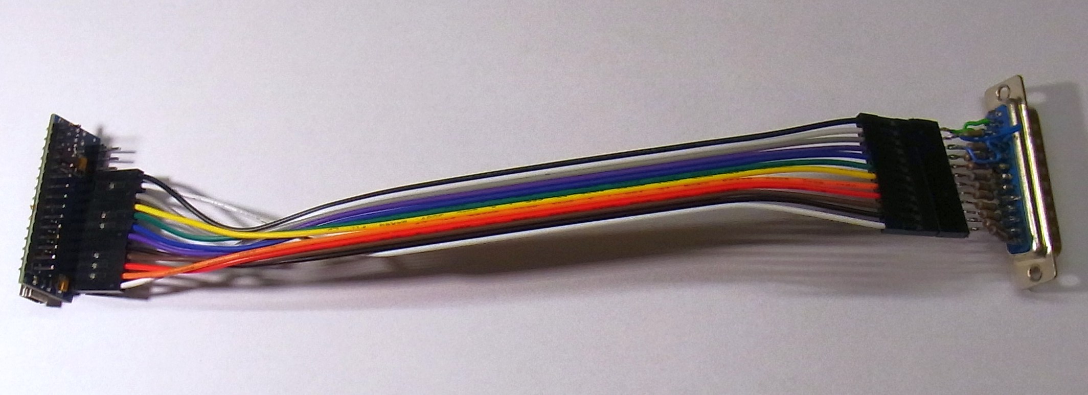

von Michael U. (amiga)
Latenz ist nahezu egal. Centronics wartet mit für heute riesigen
TimeOuts
Die Drucker hatten kaum Zeichnbuffer, letztlich durfte der Rechner nicht
schneller senden als Nadler drucken konnte.
Centronics auf seriell/USB ginge mit einem Arduino Nano problemlos.
http://www.ebay.de/itm/Arduino-Nano-V3-0-ATmega328P-Arduino-kompatibel-USB-CH340G-Feuchtesensor-/281980741964
Auktion ist wahllos rausgegriffen weil Versand aus Deutschland.
Welche Drucker können Deine Geräte eigentlich? Ein Epson wäre gut, weil
da Unterlagen meist noch zu finden sind.
Bliebe noch zu klären, was dann mit den Daten passiert, muß ich meinen
Bekannten mal fragen, ob Linux da was bietet...
Prinzipiell reicht der kleine AVR vermutlich auch, um eine
unkomprimierte Bitamp draus zu basten und als BMP zu schicken.
Die Centronics-Seriell Konvertierung kann ich ja mal zusammenbasteln,
mein Notebook hat noch Paralleport, kann ich also mit "Drucken".
Das ist soweit kein Aufwand, nur Strobe abfragen, Byte einlesen und Ack
bzw. Busy passend bedienen.
so findet sich nach und nach die Software.
Centronics auf USB (viruelle COM) mach ich ihm gern auf einem Arduino
Nano zurecht. Mein Bekannter hat einen FTDI245R dafür genommen, den
beschaffe ich mir aber dazu nicht erst.
Er bekommt von seinem Messplatz aber nur plain-ASCII und hat deshalb
nicht weiter gesucht. Das Wetterfax dürfte ja Grafi drucken.
Wir wissen aber immernoch nicht, welche Drucker seine Geräte überhaupt
unterstützen oder eine genaue Typenbezeichnung der Geräte zum
Selbersuchen...
Gruß aus Berlin
doch weniger Zeit gefunden als gedacht...
Bild zeigt meinen provisorischen Aufbau, ausnahmsweise habe ich mal 750
Ohm Reihenwiderstände eingebaut und die Rache folget auf dem Fuße:
der Parallelport hat PullUps mit ca. 3,3k, bei Ack und Busy waren die
natürlich zu groß und er Low-Pegel wurde nicht erreicht.
Ich habe sie überbrückt und gut.
Der Sketch ist nur ein Schnellschuß, Timing paßt irgendwie nicht,
Empfang läuft, Daten stimmen aber nicht immer.
PE (Pin12 am Sub-D 25) muß noch auf GND, PE ist High-aktiv.
Kannst Du gern an Dein Fax hängen, die (etwas unstimmigen) Druckdaten
müssen seriell ankommen.
Sketch ist wie meist bei mir Mischung aus C, C++ und Arduino-Klassen,
keine Lust da diverse digitalRead für jeden Pin zu schreiben.
Gruß aus Berlin
Michael
