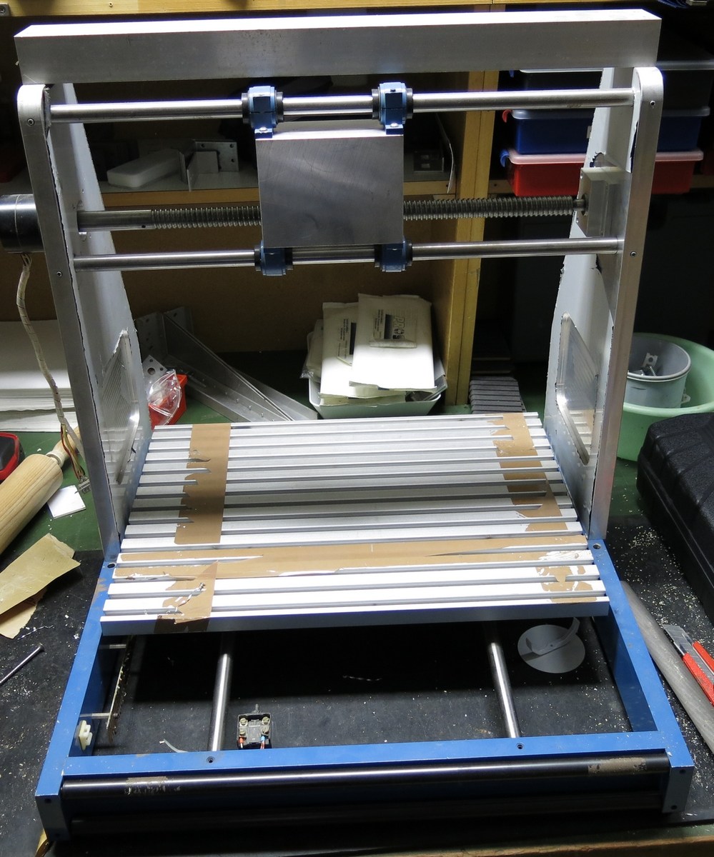

verkaufe hier eine LPKF Platinenbohrmaschine die ich umgebaut habe.
Hier ein paar Daten
Isel Aluplatte mit Aufspannnuten 500 x 370mm
Verfahrweg 250 x 360mm.
Kugelumlaufspindel 20mm Durchmesser
Linearführung 16mm Durchmesser

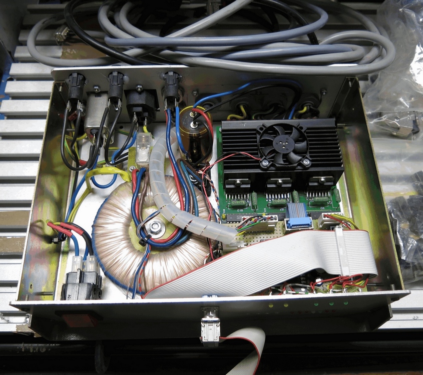

Selbstgebauter 3-Achs CNC Controller inkl. Staubsauger ansteuerung
Leider ist die Z-Achse nicht mehr fertig geworden (mir fehlt einfach die
Zeit)
Aufgrund des hohen Gewichts und der Größe nur Selbstabholung.
Preis VB 1200,00 €
Bei Interesse bitte per PN melden.

Nix Software,
die Maschine stammt noch aus der anfangszeit von LPKF und war eine reine
Platinen Bohrmaschine. Link war ein Ausleger mit einem Lichtfadenkreuz
der über dem Film der Platine mit einem Joystick verfahren wurde. Mitels
Teach In wurden die Bohrkoordinaten gespeichert und dann Automatisch für
mehrer Platinen wiederholt. Die Z-Achse hatte nur eine sehr geringe
höhe.
Ich hab die beiden Seitenwände ausgetauscht um für eine Fräßmaschine
eine größere Höhe zu erreichen. Ebenso hab ich eine neuen
Schrittmotorsteuerung
angebaut die von einem PC über Paralell-Port zb. von MACH-3,
SerialComCNC oder ähnlich angesteuert werden kann.
Ich weiss  die Maschinen ist nicht ganz fertig, Z-Achse felt ja, aber
als Grundlagen sicher gut geignet, da die Mechanik ein sehr solider
Aufgebaut ist
Kugelumlaufspindeln, Masiv Alu.
