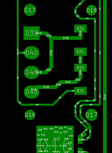

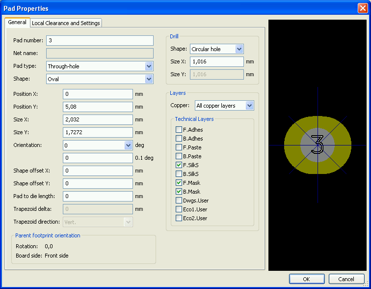

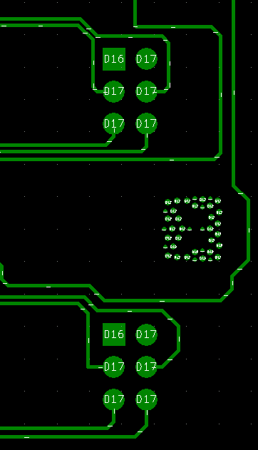

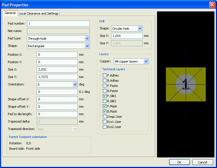

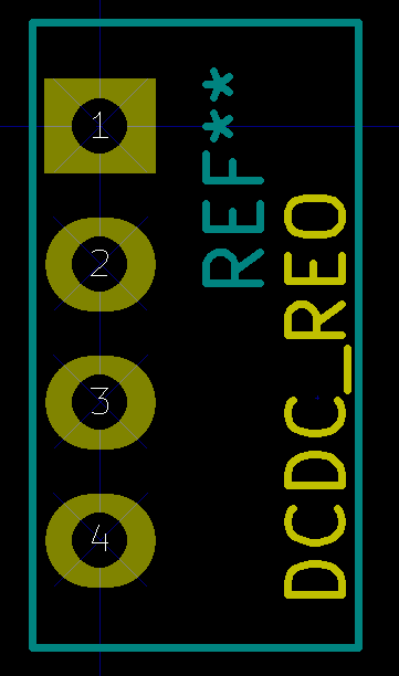

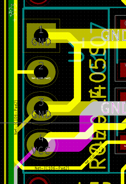

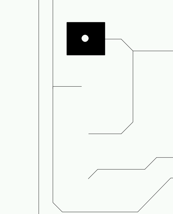

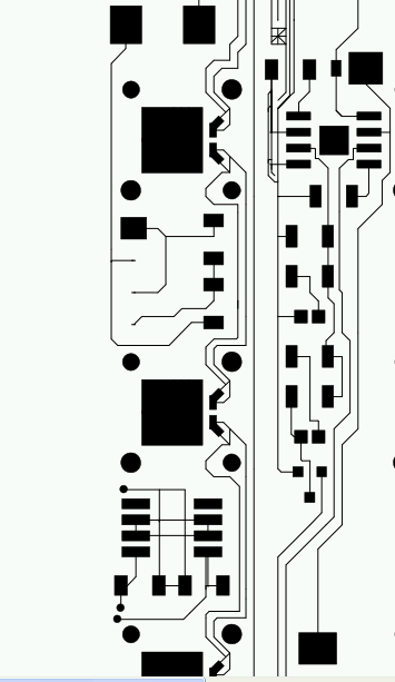

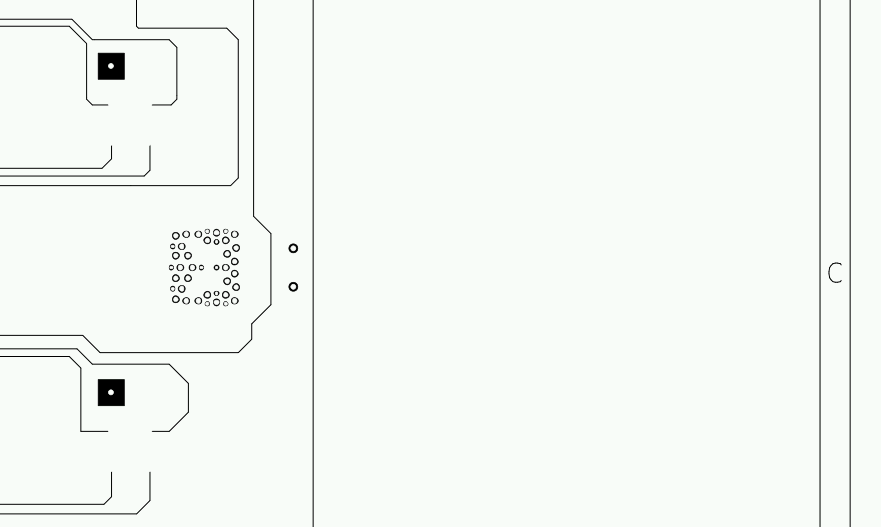

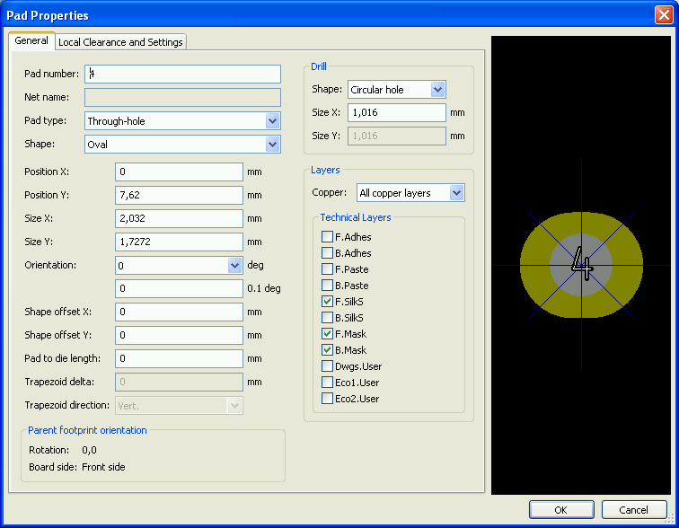

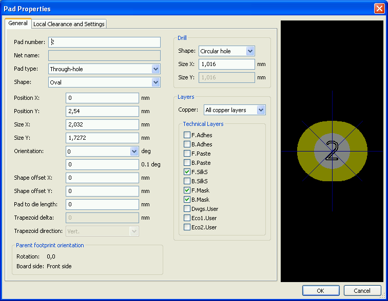

Ich habe ein Problem mit dem Footprint eines DC/DC-Wandlers.
Obwohl ich meine, außer der PAD Form die PADs 1, 2, 3 und 4 gleich
definiert zu haben, erscheinen in allen relavanten Layers die PADs 2, 3
und 4 im Gegensatz zum PAD 1 nicht - sieht jemand, was ich da verbockt
habe?

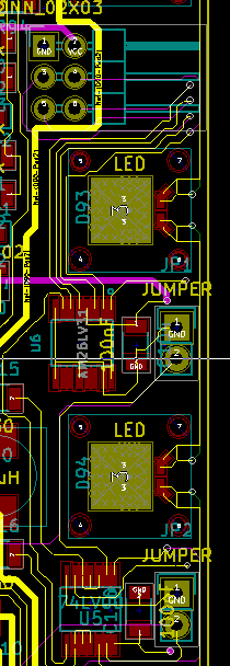

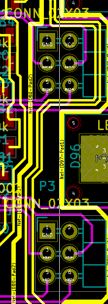

weiter habe ich mittlerweile entdeckt, dass auch bei meinen ganzen
Steckern und Jumpern nur der Pin 1 sichtbar ist (auch das für das
Footprint des DC/DC habe ich einen 1x4 Stecker als Grundlage verwendet)!

U.G. L. schrieb:

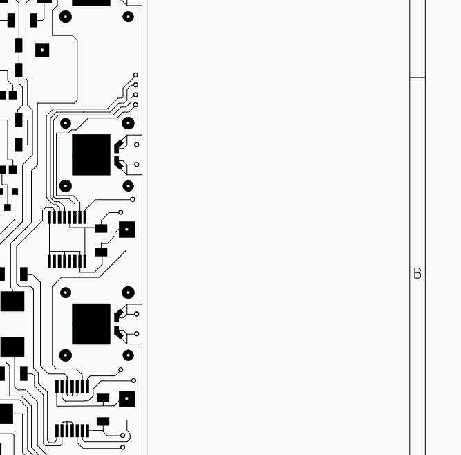

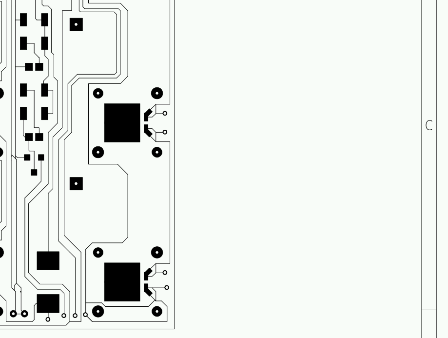

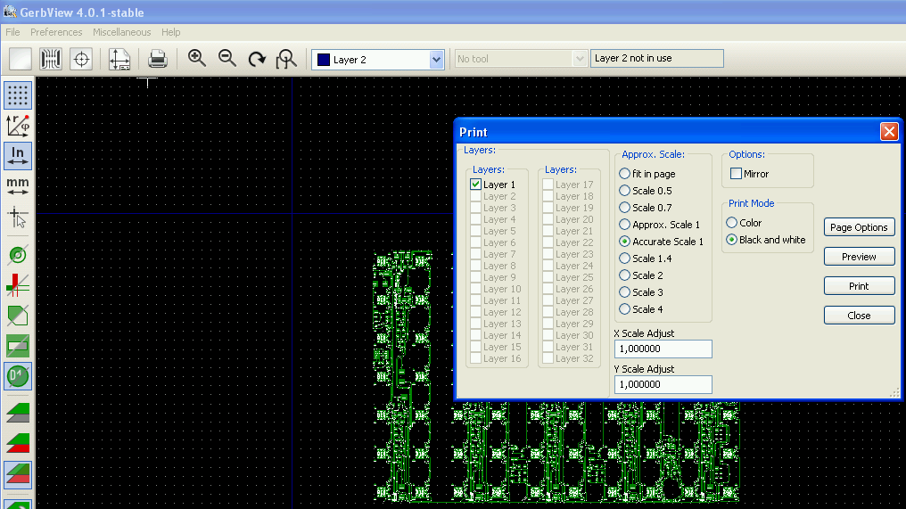

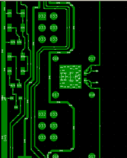

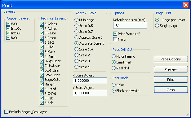

> Auch wenn ich in GerbView ein PDF generiere, fehlen die Pins!
Das Drucken und PDF-Export in KiCad nicht funktioniert, ist ein
uuuuuraltes Problem. :-/
Angeblich liegt das Problem an irgendwelchen verwendeten C-Bibliotheken,
und soll sich irgendwann mal "ausgewachsen" haben, wenn die verbesserten
Nachfolger überall verbreitet sind. Das ist aber seit Jahren nicht
passiert. Naja, es ist ein wenig besser geworden. Zuerst gab es nur
leere Seiten, und dann welche die verzerrt waren.
Darum wird ja auch überall verbreitet, stattdessen den SVG-Export zu
verwenden, und von da aus weiterzugehen. Und das hat auch immer gut
funktioniert.
