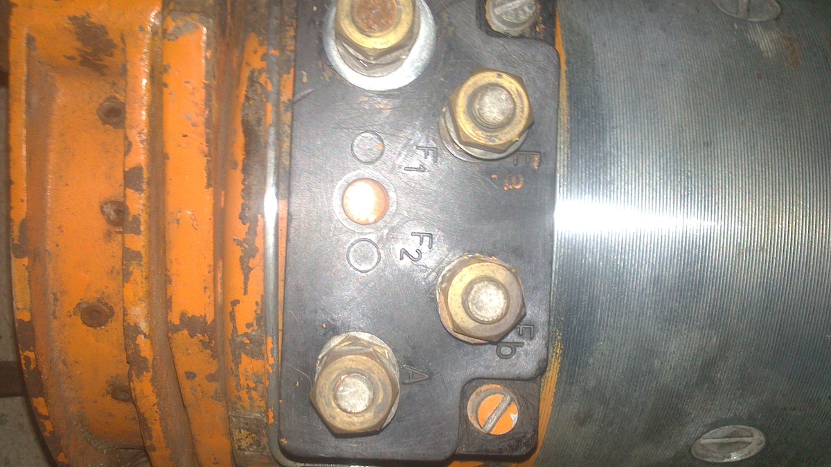

Hallo an alle,

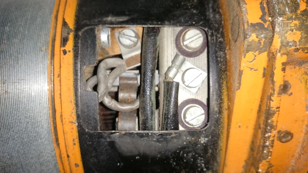

ich hätt ne Frage zu einem alten Elektromotor.
Es handelt sich um einen alten Bosch Gleichstrommotor 24v 2kw mit
(soweit ich das herausgefunden habe) Fremderregung.
Könnte mir ein alter Fuchs einmal das Klemmbrett erklären?
Soweit ich mir das bisher ergoogelt habe komme ich auf folgendes:
F1, F2  = Feld
Ea      = Nebenschlusswicklung?
Fb      = ?
A       = ?

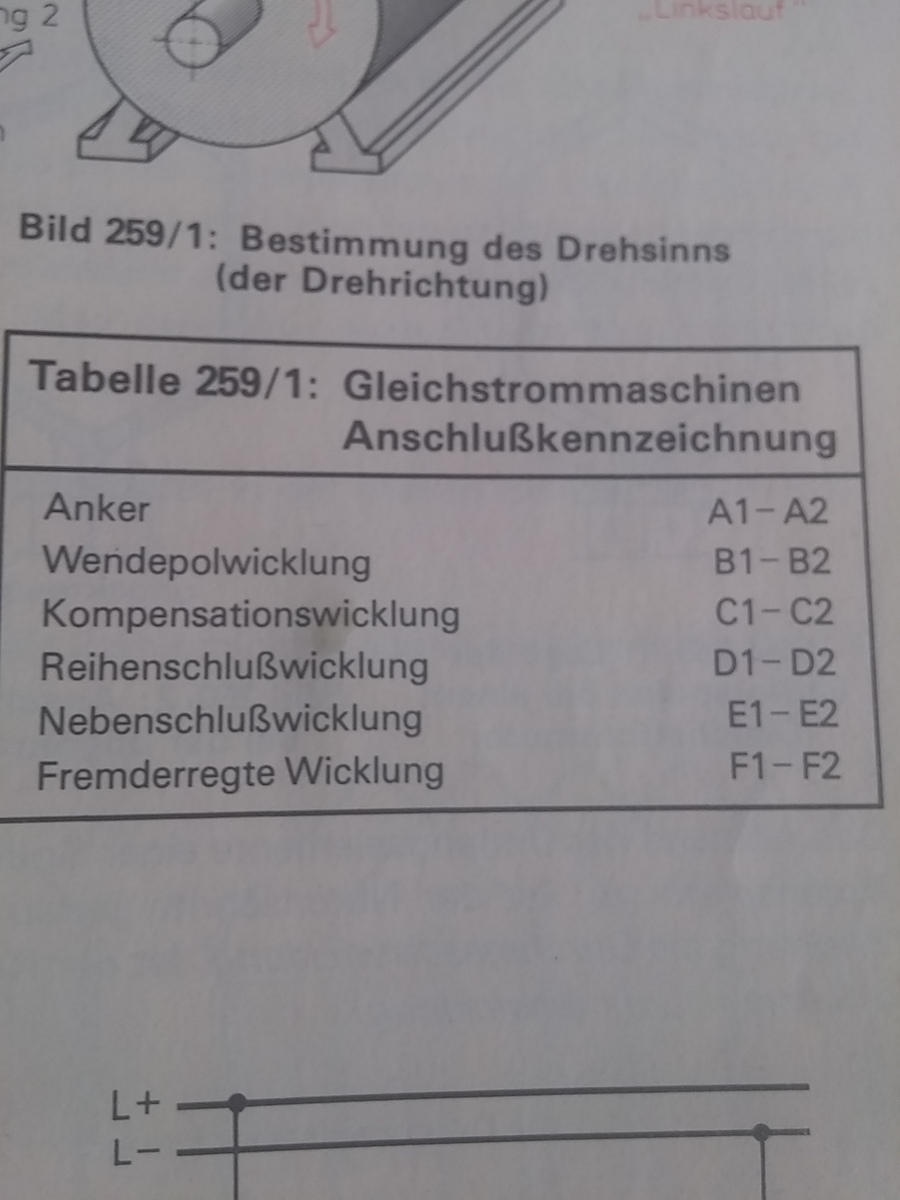

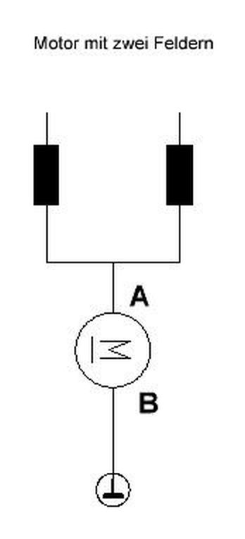

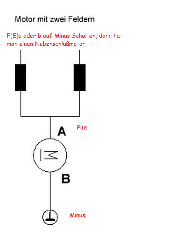

von Dieter B. (debe)
Früher hatten die GS-Motore (und Generatoren) folgende Bezeichnung:
A,B = Anker
C,D = Nebenschlussfeld
E,F = Reihenschlussfeld
G,H = Wendepole.
Es könnte sein dass Ea der Anfang der Reihenschlusswicklung und Fb das
Ende ist. Das wäre aber auch ohne a und b der Fall.
Haben die beiden unteren Klemmen (rechtes Bild) Verbindung mit den
oberen Klemmen?
Wenn nicht, dann würde ich die linke untere Klemme mit Ea verbinden und
A an Fb an Spannung.
Da es sich dann um einen Reihenschlussmotor handelt, sollte der nur mit
sehr kleiner Spannung betrieben werden, da er sonst durchgeht.
Der Stromfluss ist dann A, B, E, F. Die Polung der Betriebspannung
spielt dabei keine Rolle
Bei dieser Beschaltung müsste der Motor rechts herum laufen (auf die
Wellenstumpf gesehen).
Gruß debe

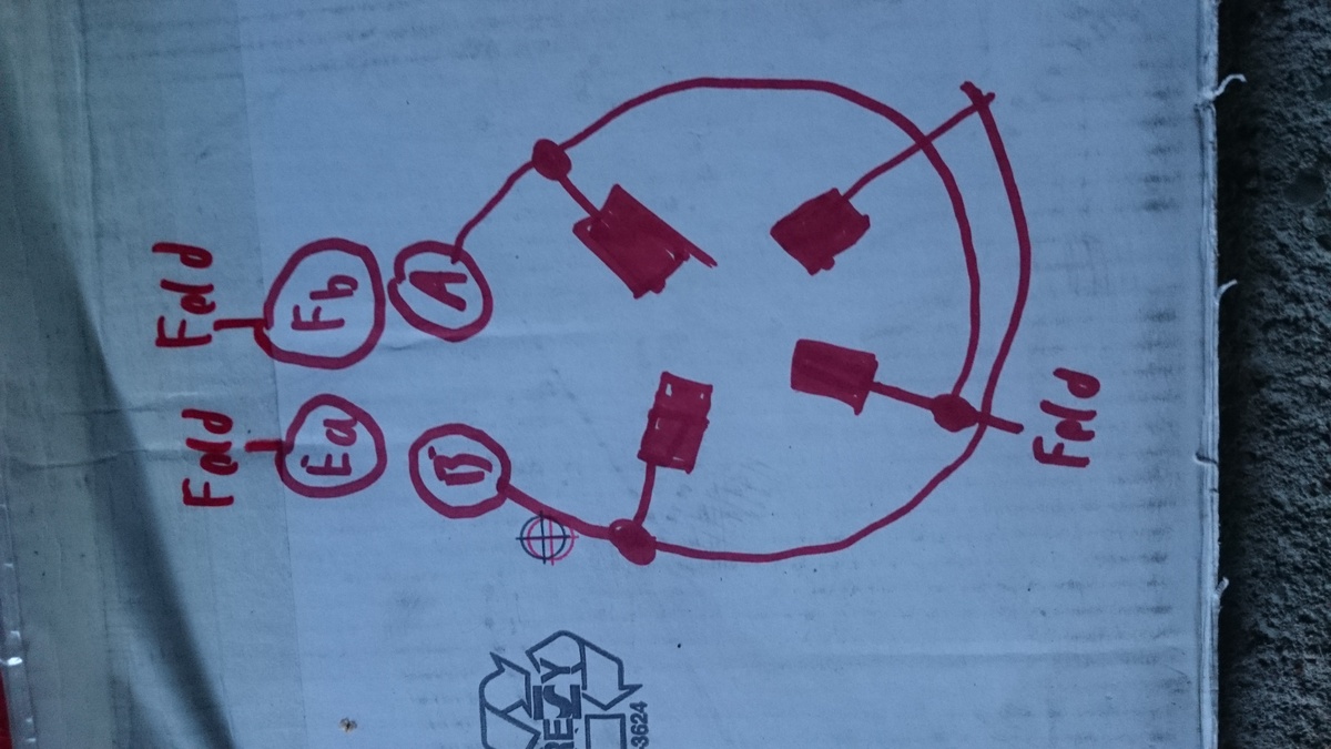

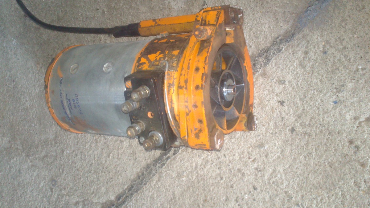

von rainer (Gast)
Hallo, vielen Dank schonmal für die vielen Antworten. Ich war bis jetzt
leider unterwegs.
Ja der Motor hat nur 4 Klemmen und eine mechanische Backenbremse. Die
unteren zwei habe soweit wie ich das deuten kann drei Bezeichnungen:
unten
links: F1
rechts: F2 und direkt an der Klemme A
oben
links: Ea
rechts: Fb
Bin Heute leider nicht mehr zum Messen gekommen, das Multimeter lag im
anderen Auto.
Der Motor kann sicherlich in beide Richtungen drehen, da das im Stapler
oder Elektrokarren gebraucht wird.
Wenn die Charakteristik umschaltbar wäre wärs natürlich top, da die
Anforderungen bei einem Generator (Konstantdrehzahl) anders sind als bei
einem Kompressor (Schweranlauf)
Der Motor ist quasi als Universalantriebseinheit für Verschiedene Geräte
gedacht, an die er er per Schnellverbindung angeschlossen wird. Er soll
auf ein kleines Gestell mit der Drehzahlreglung und Räders dran. Dies
soll dann per Passhülsen und Hardyscheibenkupplung und Spannhebel
schnell an ein anderes Gerät anflanschbar sein. So der Plan.

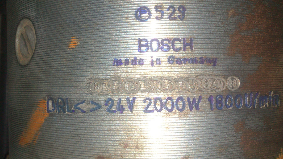

Hier noch nen Bild von der Bezeichnung. Die Boschnummer ist leider
unkenntlich gemacht. Das wird auch oft bei Fahrzeugteilen gemacht, wenn
der Hersteller nur einen Vertriebsweg möchte oder Originalteile eines
Zulieferers in den Aftermarket gehen. Dann muss die Originalnummer meist
raus.
Ich messe die Tage mal durch und werd dann berichten obs klappt.
Zum Antrieb steht ne Staplerbatterie zur Verfügung an der ich in 2V
Schritten von 2 - 24 Abgreifen kann.
Bis jetzt dachte ich halt, das ist ein fremderregter Gleichstrommotor,
bei dem das Feld einzeln bestromt werden muss.
Die Magnetische funktion hatte ich mir ähnlich vorgestellt wie die
Funktion eines Transduktors.

von Martin K. (Gast)
Vermutlich Nebenschluss, beim Reihenschl wäre die Drehzahlangabe
untypisch.
Diejenigen Anschlüsse, die nach Entfernen der Kohlen keinen Durchgang
mehr haben, sind der Anker.
von Dominik J. (d-r-j)
Verdeckt die Unterlegscheibe der linken Klemme vielleicht eine
Bezeichnung? Da die Linke um einiges Größer als die Rechte ist, und die
Bezeichnung A nur knapp über der rechten Klemme steht wäre es ja
möglich.
Das Klemmbrett sieht so aus, als ob es für 2 weitere Klemmen vorbereitet
ist. Die Bezeichnungen stehen über den Klemmen, Die Bezeichnung F1 und
F2 stehen jeweils über einer Runden Markierung. Also möglicherweise ein
Universalklemmbrett, bei dem nur die jeweils benötigten Klemmen gebohrt
und bestückt wurden.
Nur meine Vermutung, muss nicht stimmen.
von eProfi (Gast)
Der Motor hält die Leistung nur kurz aus, ich glaube ED 35%.
Sucht man nach "DRL 24v 2000w 1800U/min", wird man fündig:
Bosch 0136501039 (hat original nur 3 Anschlüsse)
durchschimmern.
bei ebuy steht einer: cgi.ebay.de/180920944212
hier gleich die Links auf die Fotos des Anbieters:
http://www.erdos-gmbh.de/b2012/10118hydraulikmotor/1.JPG   bis
http://www.erdos-gmbh.de/b2012/10118hydraulikmotor/10.JPG
Im 10.jpg sieht man die Stempelung sehr gut
ähnliche Motoren:
Bosch 0136501062 (hat 4 Anschlüsse, die aber anders aussehen)
ISKRA  IM 0083  IM0083
AMRE 12001
ATLET 004767, 004 767
BOSCH 0136501039, 0 136 501 039
BOSCH 0136501062, 0 136 501 062
ICEM 1030419, 10 30 419
KAESSBOHRER 7432007000, 7 432 007 000

Ganz einfach. A und der nicht ersichtliche B ist der Ankeranschluß (die
beiden dicken Schaubanschlüsse).
Ea und Eb oder auch F1 und F2 sind die selben Anschlüsse. Entweder du
betreibst den Motor als Nebenschlußläufer (Ea oder auch E1 und Eb oder
auch E2) oder du betreibst ihn als fremderregten Motor.

Eine Erklärung für Motoren mit 3 Klemmen könnte sein, dass ein
Feldanschluss (hier B) auf das Gehäuse geht.
Dieser Masseanschluss könnte bei deinem Motor die linke Schraube "mit
der dicken Beilagscheibe" sein.
Messungen mit einem Ohmmeter dürfen schwierig werden, weil alle Werte im
Milliohmbereich liegen. Da haben die Messleitungen schon mehr R.
Also 4-Leiter-Messung oder indirekte Messung (Spannung und Strom
messen).

von F. F. (foldi)
Hier noch mal einige Klemmenbezeichnungen.
von rainer (Gast)
Hallo vielen Dank euch für eure Mühe. Ich habs heute endlich mal
geschafft zu Messen. Unter der U-Scheibe des unteren linken Pols war
mehr oder weniger ein B zu entziffern (die Scheibe deckt ein etwas
verkokeltes Loch ab, Bolzen war korrodiert).

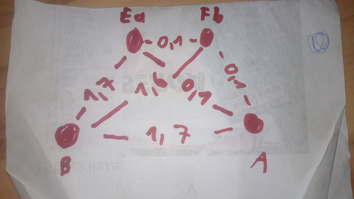

Also jetzt oben  Ea  und Fb (es kann auch sein, das hier ein Strich vom
E fehlt, ist aber nicht nachvollziehbar)
und unten   B  und  A
Die Widerstandswerte sind alle auf der einen Zeichnung zu erkennen. Ich
habe die Messleitungen des Multimeters (Fluke 117) vor jeder Messung
zusammengehalten um deren Widerstand rauszurechnen. Jede Messung dreimal
wiederholt.
Wenn ich mir die letzten Posts anschau und meine Messwerte, vermute ich
, das das ein Nebenschlussmotor ist?  Die Beiden oberen gehen defenitiv
zum Stator und die beiden unteren zum Anker. Ich hatte das Klemmnbrett
mal ab. Die restliche zusammenschaltung konnt ich  nur durch messen
feststellen.
> zum Stator
Du meinst Ea omd Fb auf der Skizze? Sorry, aber da scheinen mir 0,1 Ohm
doch viel zu wenig für Nebenschluss oder Fremderregt.
Also entweder ist das Ding abgebrannt oder doch ein
Reihenschlussmotor...?
Und wieso sind überhaupt Anker und Feld, also vermutlich A und Ea,
miteinander verbunden? Soll das so oder ist das ein Fehler? Fragen über
Fragen...

von Elektrofan (Gast)
> Die Beiden oberen (Anschlüsse) gehen defenitiv
> zum Stator
und haben 0,1 Ω
Und die haben 1,7 Ω.
Damit kann ein 24V-Motor aber keine 2 kW leisten.   ;-)
=> Also ist es tatsächlich ein Nebenschlussmotor. (?)

Das würde bedeuten daß die 0,1 Ω Statorwicklung unmittelbar an einer
Spannungsquelle hängt. NEBEN der Ankerwicklung.
Zweckmäßigerweise an der 24 Volt Motornennspannung.
Blöderweise gibt das nach P=U²/R 5,7 kW Erregerleistung. Selbst an 6Volt
sind es mit 360 Watt noch deutlich zu viel für einen 2 kW Motor.
Daher mein Verdacht:
Weil, die 0,1Ω Statorwicklung in Reihe zum Anker würde schon eher Sinn
machen, oder?

Daher sollte klar sein, dass die unteren Klemmen NICHT zum Anker
führen ...
Sondern zur Feldwicklung; und die würde bei 24 V ca. 340 W  aufnehmen,
das könnte passen.

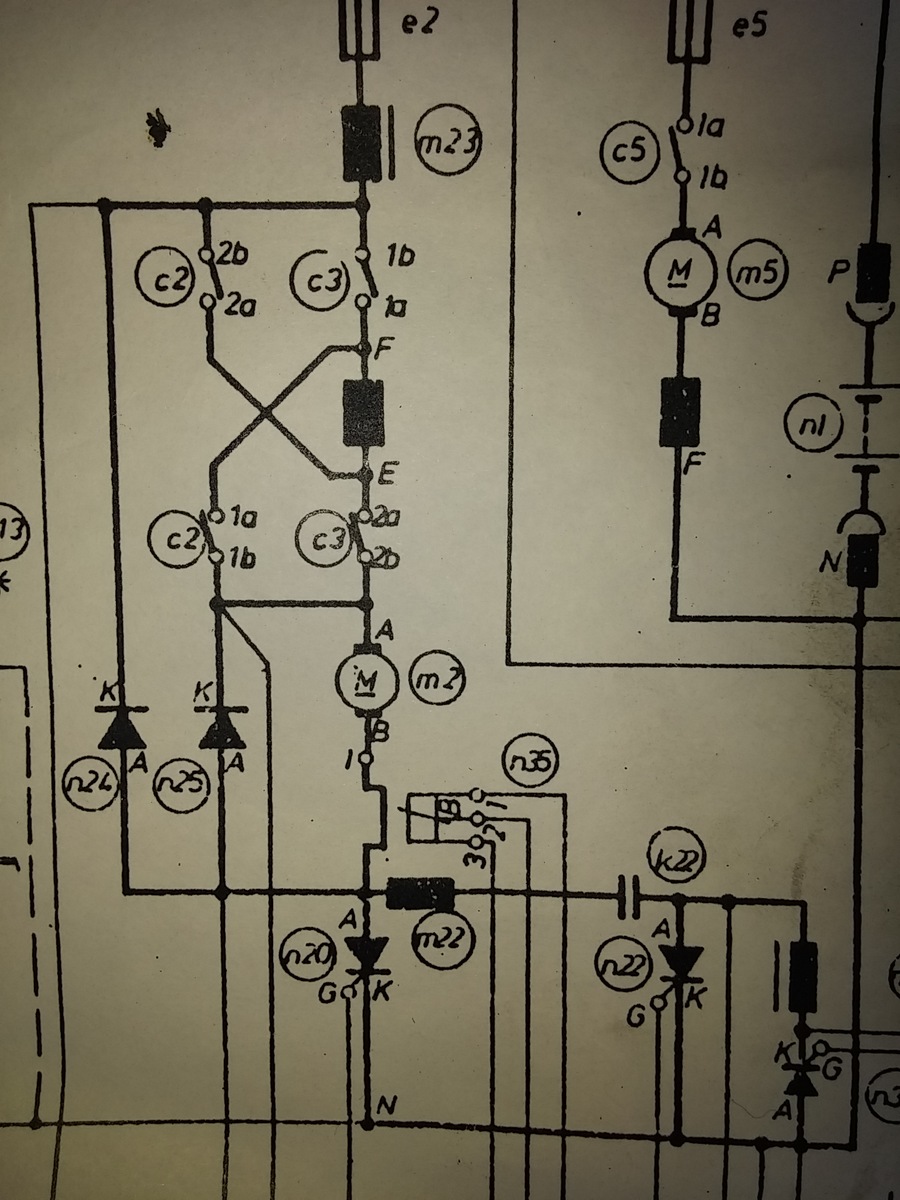

von F. F. (foldi)
Ein Bild sagt mehr als 1000 Worte.  Mir war neu, dass auch ein Schlepper
als "Muli" bezeichnet wurde. Kannte immer nur die Stapler. Aber so einen
Schlepper habe ich auch schon mal wieder repariert (oder eher
restauriert).
von F. F. (foldi)
rainer schrieb:
> Wenn ich Ea mit + anklemme und B mit Minus Läuft er gemächlich los und
> erreicht geschätzte 500 Umdrehungen.
Aber nur wenn er kaputt ist.
Entschuldige Rainer, aber ich glaube dir nicht. Egal, ob nun
Reihenschluss- oder Nebenschlussmotor, die sind bei uns nie im Motor
verschaltet gewesen.

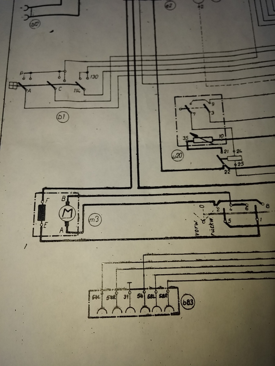

Wie willst du denn (gerade bei so alten Fahrzeugen) die Fahrtrichtung
wechseln?
Ich habe mal ein Schaltplanausschnitt von einem R50 angehängt. In dieser
Art waren alle älteren Fahrzeuge ausgeführt. Es wurde immer das Feld
umgepolt.

Zwischen denen soll 1,7 Ω Widerstand sein:
https://www.mikrocontroller.net/attachment/288812/DSC_0906.jpg
(24 V)²/1,7 Ω = 0,34 kW    ???      (Merkel rechnet auch so, SCNR)

Da gibt es noch eine besondere Variante.
Jeweils ein Feld für jede Richtung. Wurde bei alten EGV so gebaut und
heute für Lenkmotor in einigen Fahrzeugen.
von Rainer (Gast)
Hallos das würde es erklären warum ich beim probieren zwischen A und Es
und Fb immer nur nen lauten knall und nen kurzen habe, selbst wenn der
Motor am auslaufen ist. Wie oben erwähnt ist schon bissel komisch mit
den Widerstandswerten,  kann aber auch sein, das die Kohlen keinen
sauberen Kontakt beim messen hatten. Vielen Dank aber erstmal,  ich denk
langsam finde ich Ergebnisse und kann mit dem Projekt anfangen.

Ich würde den Motor sowieso erstmal zerlegen und reinigen.
Eigentlich müssten zwei Anschlüsse fürs Reihenschlussfeld sein und zwei
gehen auf die Bürstenbrücke.
Mal ordentlich mit nem Hochdruckreiniger auswaschen und nach dem
Trocknen noch mal auf Schlüsse messen. Wenn tatsächlich zwei Felder
vorhanden sind (glaube ich aber nicht) dann müssen die an A zusammen
laufen.
von Rainer (Gast)
Hi,  ich hab Grade mal noch die interne verschaltung aufgemalt soweit
ich alles erkennen konnte. Wie oben erwähnt hat der Motor ne Anzapfung
am Feld die direkt auf A geht. Ich zerleg den am We mal wenn ichs
schaff.

von F. F. (foldi)
Wenn du von A nach F und von A nach E misst und du zwei gleiche
Widerstände misst, dann hat er zwei Felder. Jeweils eine für jede
Fahrtrichtung.

von Frank Th. (Gast)
Bleiben wir beim Gs-Motor
Siehe Schaltung für Nebenschlußmotor.
Es gilt auf alle Fälle immer die Stromaunahme zu messen.
Geeignete Module mit Shunt gibt beim Chinamann in Ebay.
Wenn bei Nebenschlußschaltung und 12V Betriebsspannung der Motor ca 90A
aufnimmt,dann ist es ein Reihenschlußmotor.
Reihenschluß 24V ca 90A
Bessere Darstellung.

von F. F. (foldi)
"Eigentlich" schon.
Von den Bezeichnungen her ist das schon klar, auch wenn F1 und F2
verwirren können.
von Rainer (Gast)
Hi ich hab heute mal gemessen. Jeweils geklemmt Fb - B.  Und Es - B.
Anlaufstrom aus dem Stand ca. 145A und beim Hochlaufen (max 3 sec damit
der nicht überdreht)  ca 50 A. Die Messzange  ist halt net ganz so
schnell :-)
Ich würde mal denken die Werte klingen so nicht schlecht. Leider konnte
ich den Motor noch nicht unter Belastung testen.
Wenn das so passt, werd ich mal weiterbauen. Vielen Dank für eure Hilfe!
von F. F. (foldi)
Passt zwar nicht zu den Anschlussbezeichnungen, aber dann hast du je ein
Feld für eine Richtung.
Die müssten aber über A verbunden sein.
von Rainer (Gast)
Hi, die sind auch über A verbunden bei meiner letzten Zeichnung unten
links geht der Anschluss von A an die dritte Kohle im Uhrzeigersinn und
ist von dort ans Feld weitergeführt. Zumindest knallts ordentlich wenn
ich das starthilfekabel anklemm und der Motor reisst los. Nagut 24V und
140A haste Beim Mag Blechschweissen:-)
